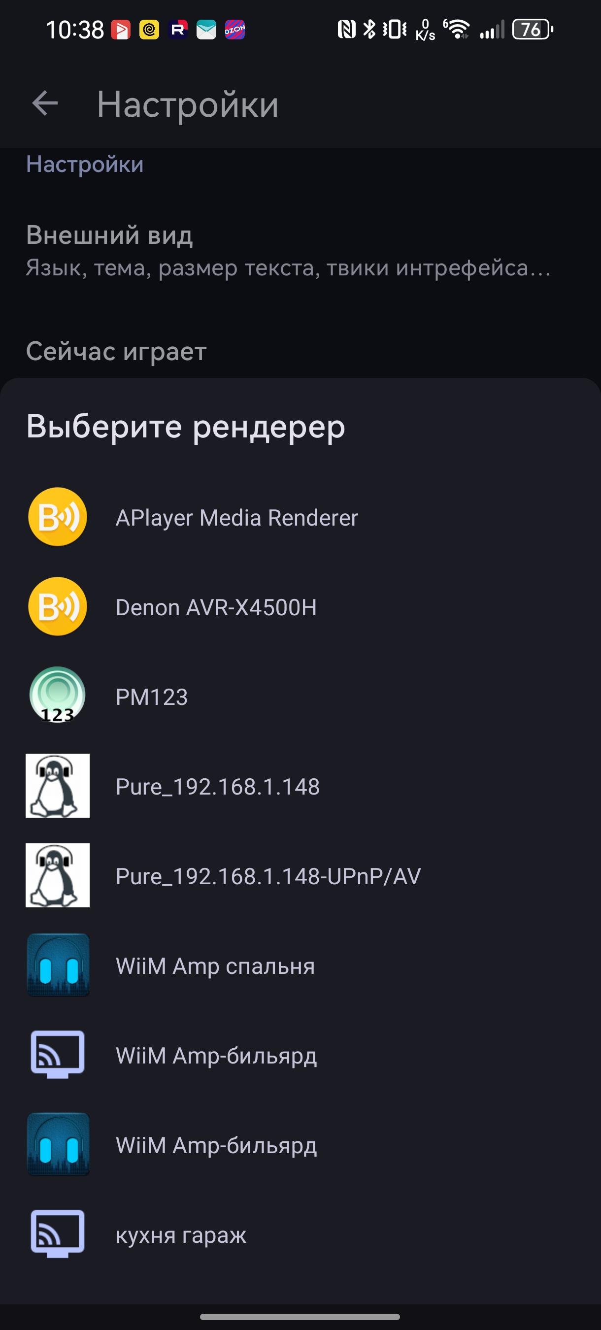

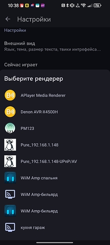

Надо ручками прописывать? Автоматом у меня егоне видит в рендерах

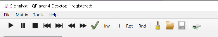

У Вас HQPE или HQP? Если HQP там вроде галочку нужно поставить на передней панели, что управлять удаленно
Справа
Камрад утверждает что HQPE
И естественно галочка стоит если другие управлялки работают

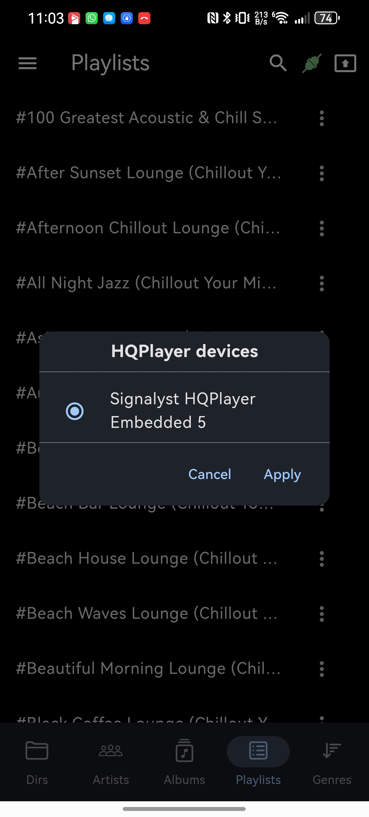

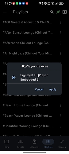

@sirota
Эта управляла, что на скрине, не работает с Qobuz . Только локальные файлы видит и проигрывает

Да знаю, поэтомуи ищу решение. Roon видит без проблем, все что про upnp бублик, аудирвана и тд не видят
