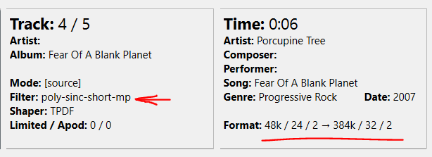

Hqplayer (5.7 лицензия) начал в определенный момент (несколько дней назад) играть медленнее обычной скорости, процентов на 10-15. Полная переустановка не помогла.
Любой фильтр с минимальными модуляторами и длинной 512. Ничего не меняет.
До этого все играло отлично, мой ПК 13700/32gb/4090.
Тестировал с roon (на отдельном сервере nuc 11 i7), и через интеграцию с qobuz на ПК, где стоит hqplayer.
Dac - Chord Hugo TT 2, подключен к ПК usb. где стоит hqplayer.
Где искать проблему?

Пробовал всеми способами. Никаких программ на компне новых не ставил. Активация и деактивация Cuda ничего не дает. В любых вариантах играет с замедлением. Я чет совсем потерялся. В логах кто-то разбирается? Если сгенерирую и сюда под капот скину.
с другими плеерами пробовали, с ними всё нормально?
Да, фубар локально отлично играет.
ясно, значит не клок на звуковой карте накрылся, что то другое (было такое)
Проблема оказалась очевидно неочевидной + моя неопытность с hqp. У меня не была применена adaptive rate. Все починилось. Подсказали люди, куда искать.
