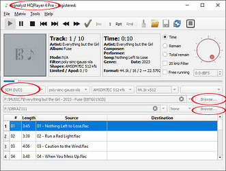

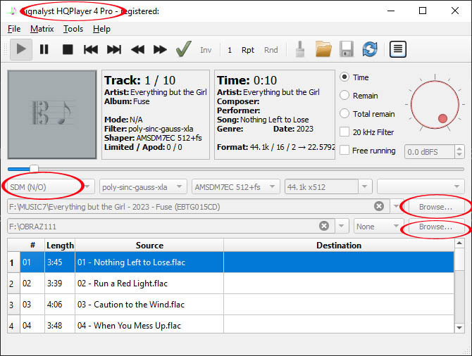

Пардон, а какая опция отвечает за оффлайн конвертирование? Возможно, только в Embedded версии есть эта фича? Не встречал в Desktop
В Pro версии только, по моему.
Режим SDM (N/O), указываем откуда и куда конвертить:
