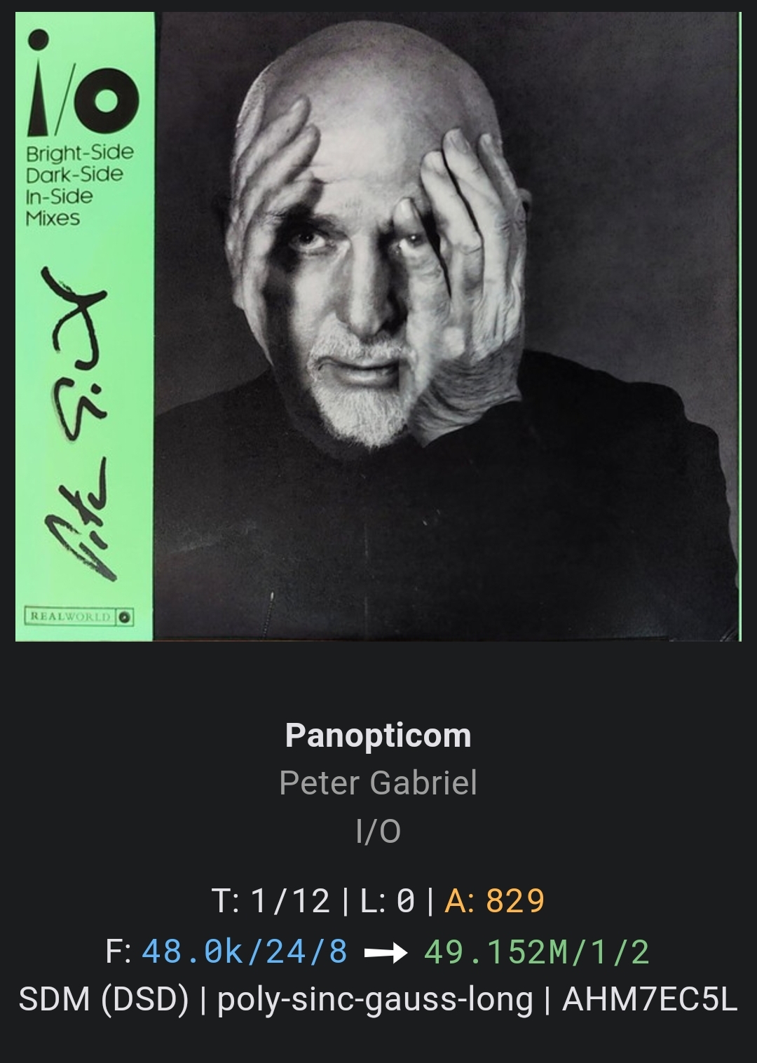

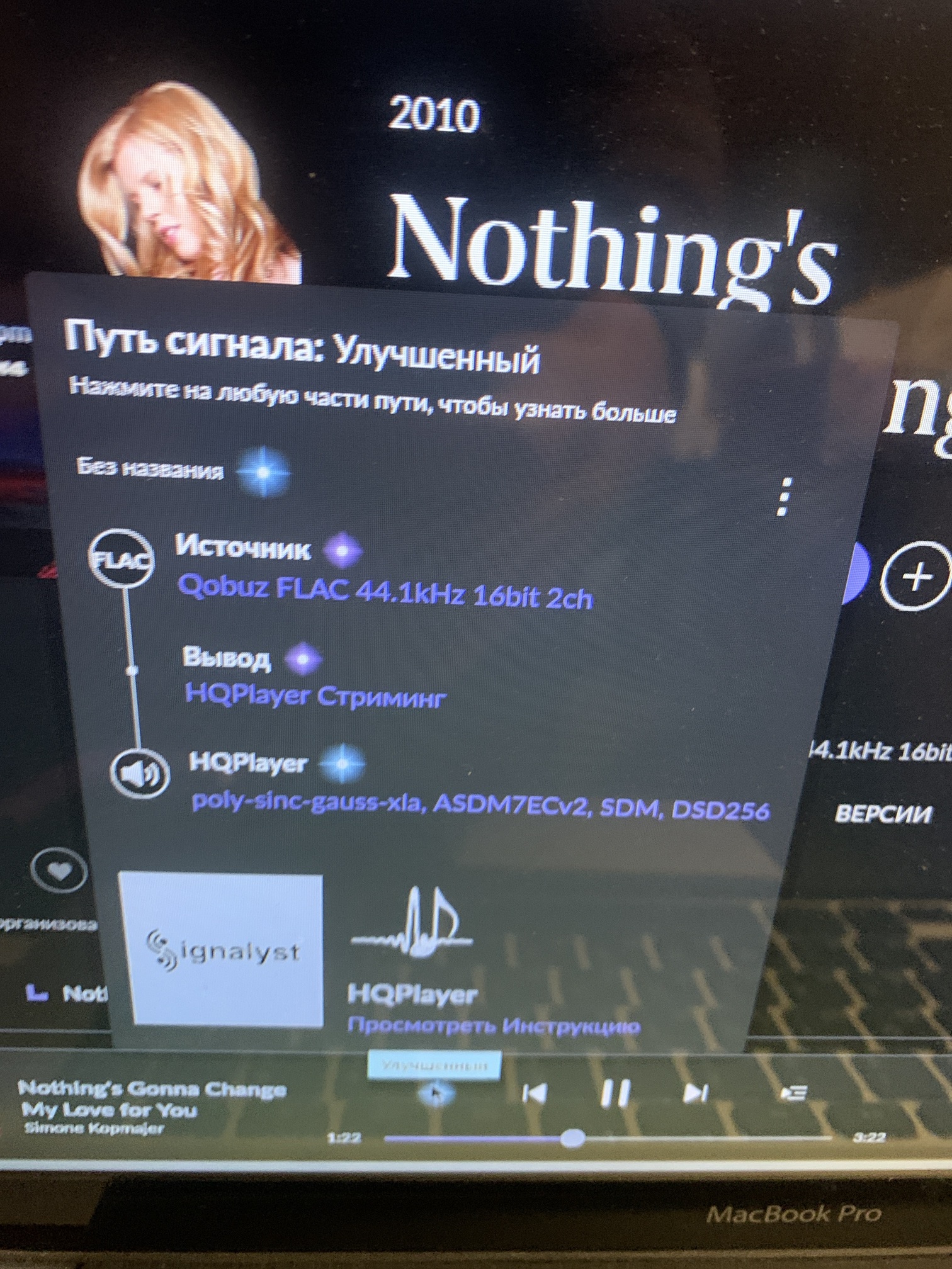

Не пойму где можно посмотреть итоговое значение вывода. В руне не видно частоту после преобразования

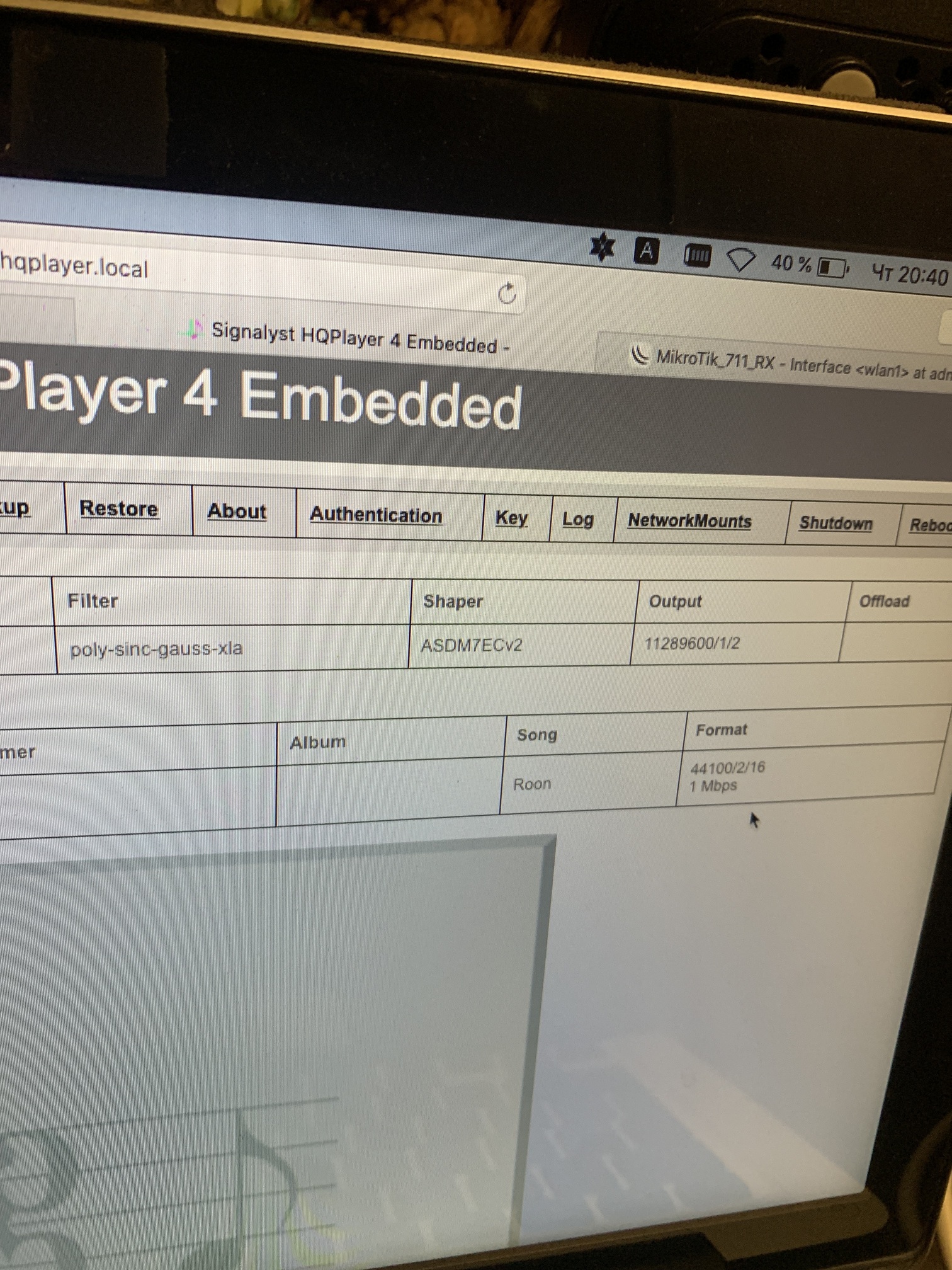

Можно увидеть двумя способами. Даже тремя. В веб морде HQPE. В мобильном приложении HQPE. И РС клиенте HQPE.

Веб морда hqp - так я вроде ей и пользуюсь.

Я не правильно прочитал. На первой закладке веб морды Вы увидите то что Вам нужно

Первая закладка. А не закладка с настройками
