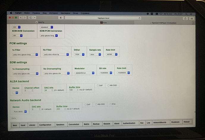

Друзья, вопрос.
Если в hqp при апесмплинге в дсд ставим соответствующую галочку на частоту 48, это подразумевает что я поток для на hqp могу гнать поток в частоте 44,1 и 48. Те мне надо файлы с частотой 48 находить или предварительно апсемплить например руном с 44,1 до 48, это же не сам hqp делает.
И если я в этом режиме (48) буду пускать поток 44,1, то все будет работать и на этой частоте.
Верные рассуждения?

Птичка на “48 DSD” значит, что HQPlayer-у можно отправлять на ЦАП DSD с частотой х48 (а не только х44,1). А настройка “adaptive rate” выбирает между делать так всегда или только для исходных файлов х48. Апсемплить на эту частоту программа может любой файл, ресурсов требует чуть больше.
Если в “adaptive rate” стоит галка, то для всех файлов будет апемплинг до 48?

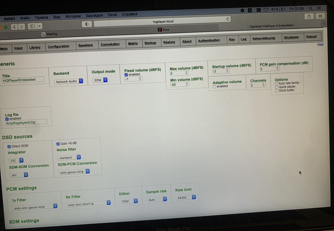

В разделе network галку на 48? А вот adaptive rate не вижу у себя…Или в моем случае это auto rate family
Еще вопрос битность DACа есть необходимость выставлять и буфер?

В embedded эта настройка называется auto rate family. Если мне не изменяет память, то при установленной птичке он пытается апскейлить каждый тип кратно его частоте в рамках макс, лимита. Без птички (авто) будет пытаться апскейлить на макс. разрешенную, если фильтр позволяет (не каждый фильтр допускает некратный апсемплинг). Но лучше почитать первоисточник, чтоб наверняка. В мануале это должно быть вроде.

Может кто то из коллег пояснит как правильно выставить auto rate family чтобы повысить частоту до 48?

Вопрос друзьям по бару - какие-то оптимальные настройки по фильтрам для до 44.1k / 32 можно подсказать?
Если хотите конвертировать только в целую частоту DSD (integer) ,
попробуйте поставить максимальную кратно 48, а с Auto Rate Family убрать значок √
Спасибо! А эта auto rate family как работает? Есть понимание?
Так
Те в случае выставления частоты 48, то этот максимум 48 будет?
Есть)
Она приводит исходную частоту дискретизации в соответствии с конечной в DSD:
44,1 x 64 → 2 822,4
48 x 64→3 072
В hqp control примерно так всё и отражается
