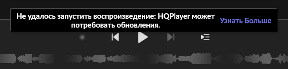

Никто не встречался с такой ошибкой в Руне? Связка HQ + Рун работала стабильно несколько месяцев на винде 10. И во время воспроизведения вдруг звук оборвался. Потом пробую запустить - ошибка. Переустановил Рун и HQ - не помогло.
Решил проблему установкой свежих версий плееров.

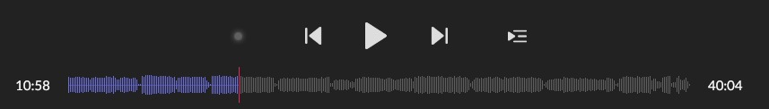

Согласен с DonPedro. В Руне очень не хватает выбора музыки по папкам. Странно что не сделали. В HQ все бы ничего, но когда слушаешь альбом одним файлом, то вообще не разберешь где песни заканчиваются и начинаются, потому что тут не нарисована амплитуда сигнала как в Руне.
