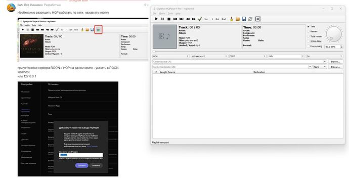

блин, нету такой кнопки
Потому, что установлен HQP PRO, а нужен обычный HQP 4 Desktop.
понял, спасибо. не заметил этого

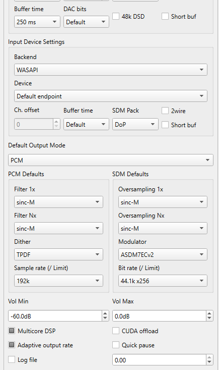

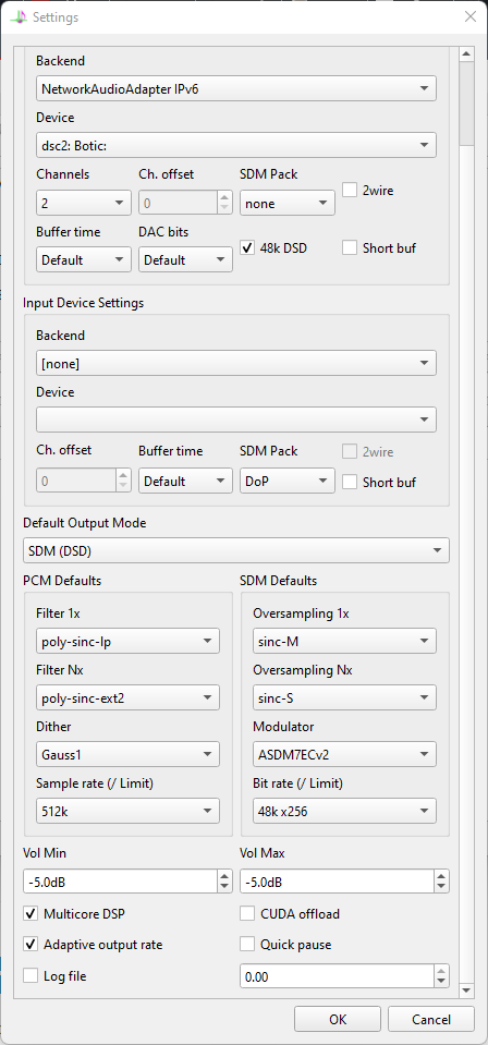

Поставил Desktop 4.18.1 на ноутбуке Win10 AMD Ryzen 7 5800H with Radeon Graphics , С настройками по умолчанию постоянные задержки при проигрывании что локальных файлов что Qobuz. Процессор не тянет или что-то в настройках мб не так или еще возможно где-то “узкое” место? Buffers увеличил до 250ms. Вывожу NAA на Бигль
В каком формате выводите? Покажите настройки. На Ryzen 1700 слушаю 48х256, sinc-M, ASDM7ECv2 в Win11. В ubuntu заикается на этих настройках, не разобрался пока. Desktop 4.19.3. На бигль.
У Вас нет задержек?
Задержек нет. Я в DSD вывожу. В PCM у вас не должно проблем быть. Попробуйте внизу вместо квадратов, галочки. Проц чуть разогнан у меня
Спасибо Попробовал воткнуть напрямую ПК в ЦАП, задержек нет, в том числе и с Вашими настройками. Значит дела в сетке а не в слабом ресурсе процессора

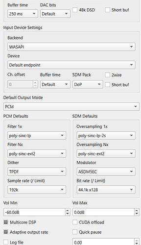

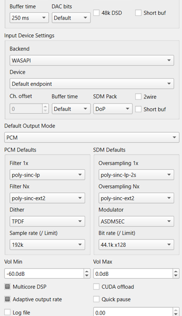

Разобрался с сеткой, тут новая напасть. Обычные flac нормально проигрывает, а HI-RES 192-24 или 96-24 появляется потрескивание и сама музыка писклявая. Немного пробовал играться с настройками перекодировки в DSD не помогает. Если перекодировать в PCM все нормально. О чем это говорит?
А что у Вас за устройство на конце? Я предполагаю что в нем дело…
Попробуйте другой цап
Бигль от Льва- AUDIO GD R27.
Если в нем почему обычные flac нормально перекодируются?
У Вас похоже очень старая прошивка на бигле
Можете обновиться на Pure V2, возможно Botic драйвер очень плохо дружит с Вашим USB. В новых версиях Pure улучшена работа USB.
Да и спросите у Льва)
