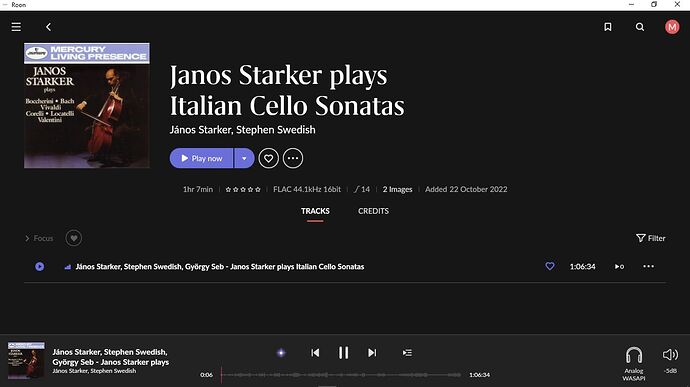

Тот же самый файл Рун играет без проблем

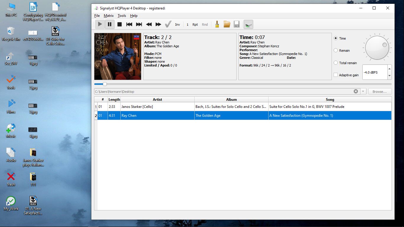

А сделайте скриншот, как видятся файлы в очереди в HQP.
Вот же скриншот. Он эти треки видит, но не распознаёт, насколько понимаю.

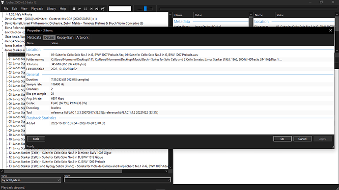

Итог: Два файла сконвертировал в WAV.
1/. Из проблемного файла .flac
2/. Из рабочего файла .flac
Первый не играет, второй без проблем.

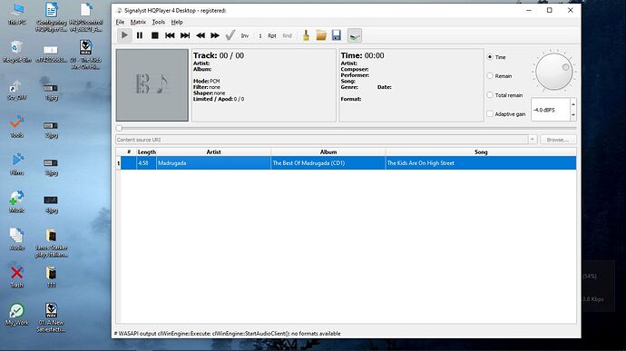

При запуске в HQP смущает надпись в нижней строке: “no formats available”
10сек думает после нажатия play и потом вываливается в stop.
