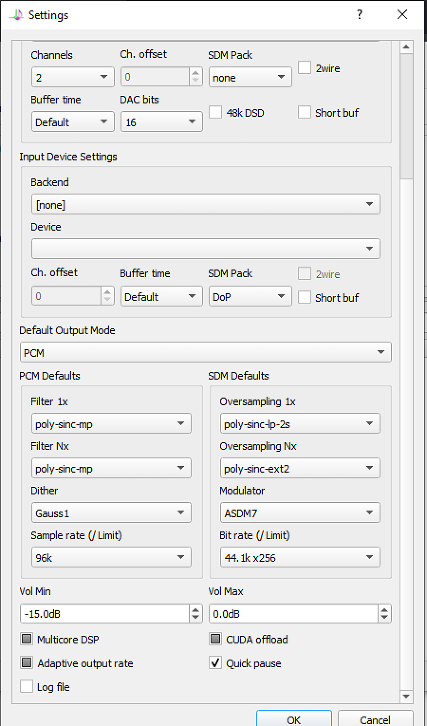

В общем нашёл я причину. Она в следующем? Стоит мне в настройках фильтров поставить “none” и файл 44/16 перестаёт проигрываться… Dither не влияет. Пока не знаю, как это обойти, но хотелось бы выключить фильтр. Если фильтр всё же нельзя выключить, то какой использовать для минимизации влияния? Мне выводить на NOS 1541А DAC.

С фильтрами вообще какие то чудеса. С FIR 44/16 не играет, а с poly-sinc играет.
Также пока не смог настроить вывод 44/16 без апсемплинга. Не могу уловить логики. Мануал проштудировал.
Может действительно зависит от успройства вывода. ASIO пока проверить не могу, а на линуксе другая версия используется, 4.18, и на ней нет проблем с отключением апсемплинга. Сырой софт конечно…, либо я тупой. )

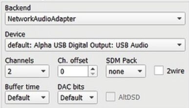

Еще от количества бит выше в настройках зависит. Сам последние 3 дня с HQP разбираюсь и тоже пробовал пустить поток без оверсемплинга и без дизер фильтра. У меня так, если я битность оставляю “default” (HQP выставляет потолок моего Gustard R26 в 32 по LAN) не играет. Если я руками ставлю 16 или 24, играет. Фильтры Sinc-L (рекомендую к слову)

В общем так и не смог понять, почему не идёт воспроизведение “1:1” по WASAPI 44.1/16 > 44.1/16 при отключённом фильтре 1х (1х = none). Фильтр Nx работает правильно и в режиме “none” не конвертирует частоту. “DAC bits = 16” по умолчанию, “Sample rate limit = 96”. В общем есть пока вопросы. На данный момент разбираюсь c подходящим режимом Dither.

У меня на 3-й если везде выставить default и none, то ни какого апсемплинга нет, какой файл, такой и выход.
