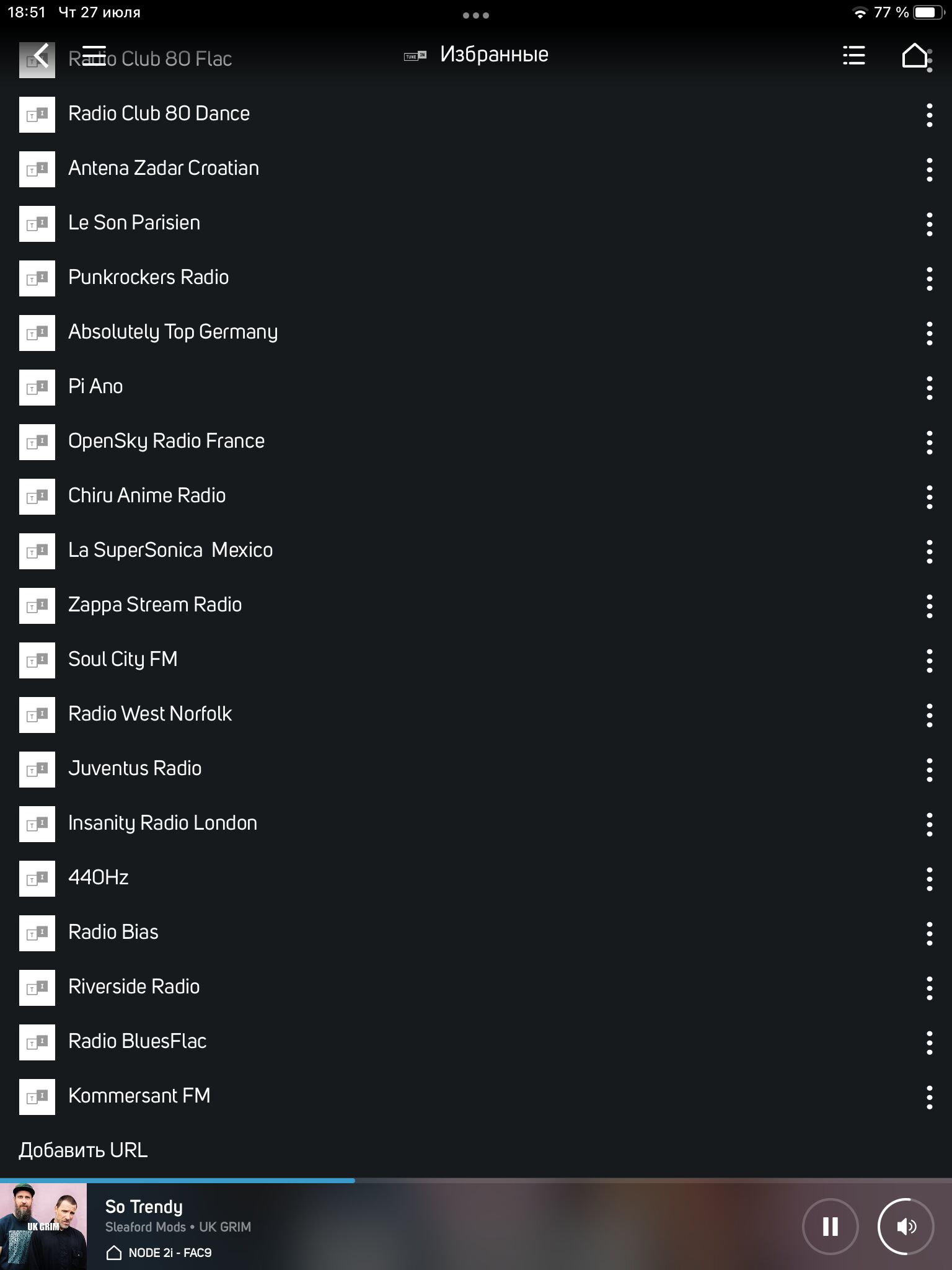

Я с айфона смог установить через URL только одну радиостанцию из пяти.

Если какие-то станции я не могу установить с айфона, то с андроида я их тоже не смогу установить? С конкретными толком не определился.

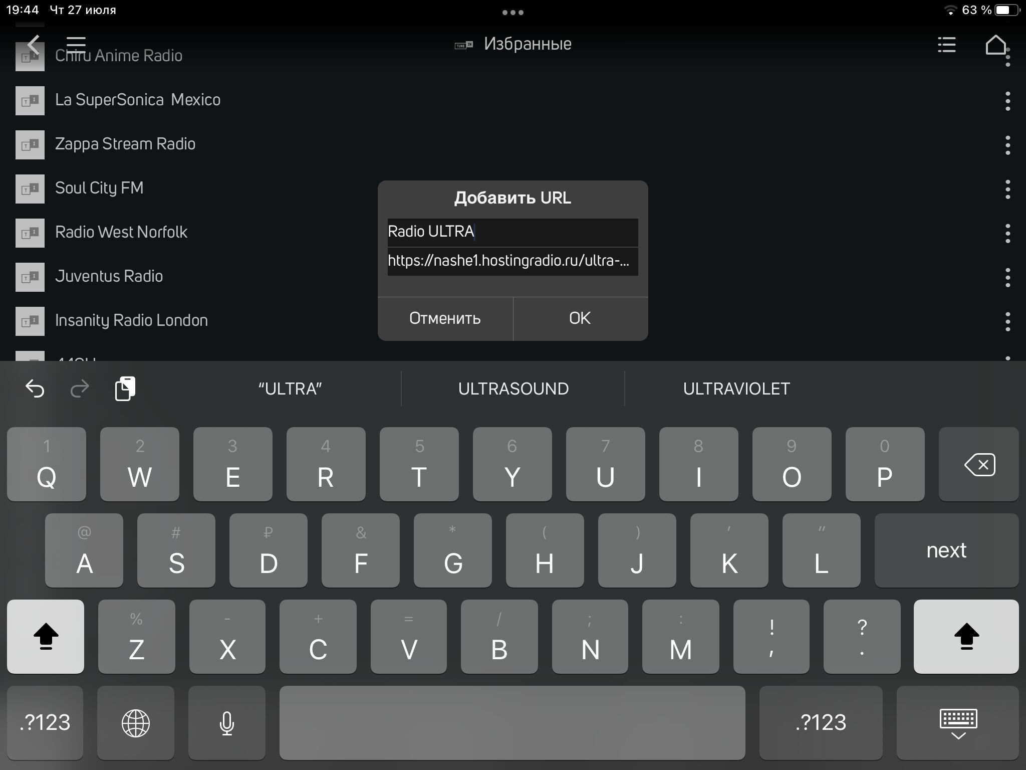

Да я тупо взял ссылки из темы про интернет-радиостанции:
Ultra: https://nashe1.hostingradio.ru/ultra-256
Maximum: https://maximum.hostingradio.ru/maximum128.mp3
Это которые не подключились.

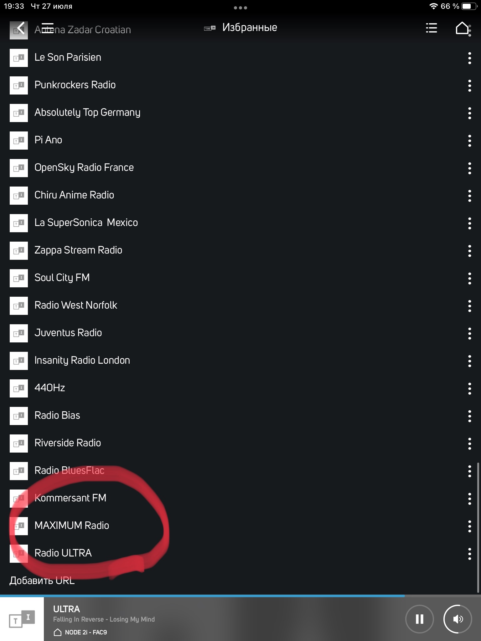

Ну вот как-то так)
Это на IOS
Остаётся понять где у Вас что-то пошло не так)
URL то я правильно набирал? - адресная строка?
Так?
Да. Радио Чилаут установилось.
