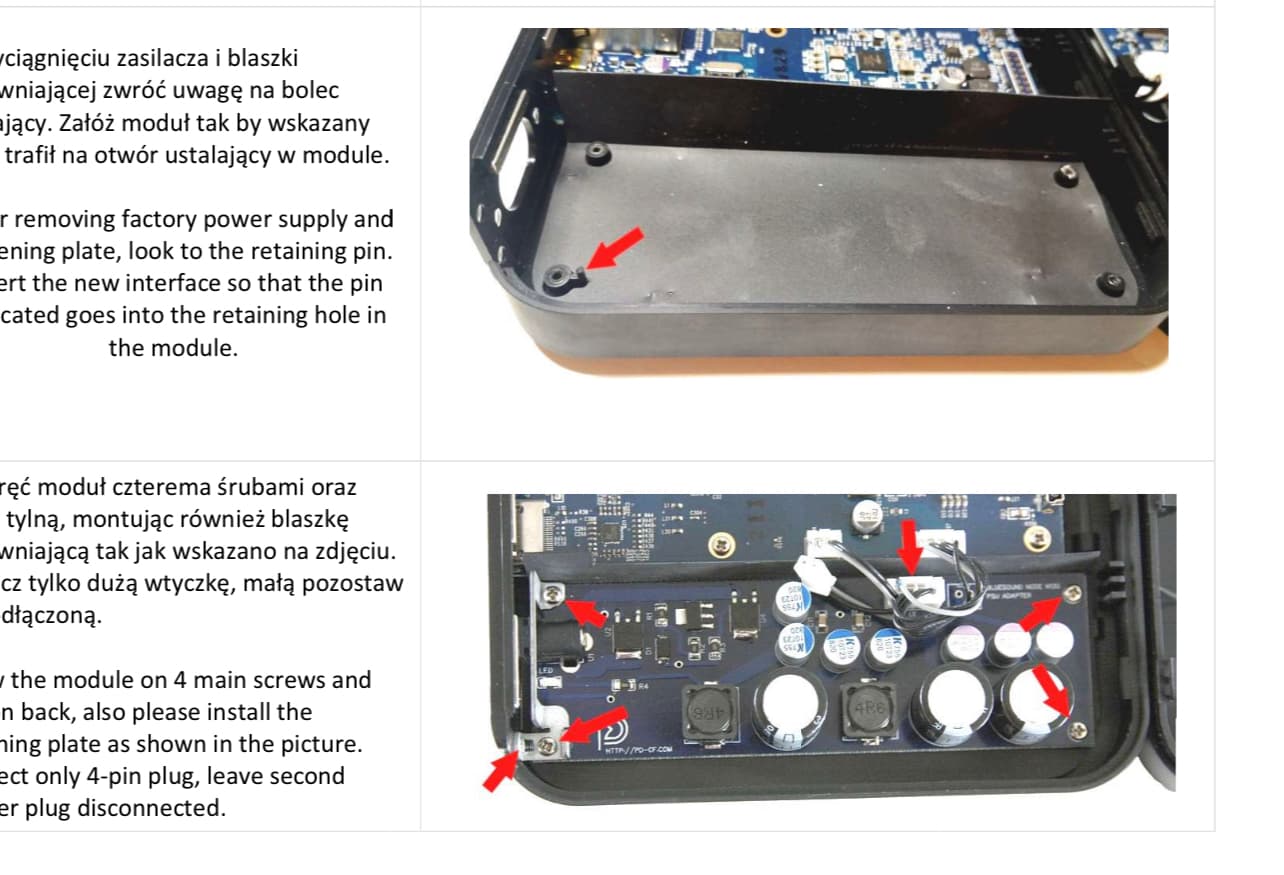

Если изучить инструкции по установке TeddyP., то можно сделать вывод что внутренняя плата идёт только в комплекте к N2i (поэтому и цена выше), поскольку там необходимо несколько различных напряжений для питания основной платы, блок питания - 7V/2A. Для N130 внутренняя плата не нужна, поскольку требуемое напряжение только одно - 5V/3A.

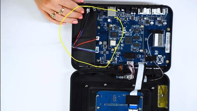

Ну вот их инструкция и комплект поставки:
Отлично! Теперь всё понятно. Это можно сделать и самому. Подать питание 5V в три места. И ЛБП уже есть. Конечно не самый лучший, но думаю в любом случае лучше стокового.

Можно уточнить, где вы увидели что в N130, TeddyP. устанавливают новую плату взамен штатной?
Меняется только заглушка задней панели с новым разъёмом для БП. На Вашем видео это хорошо видно, можете посмотреть также инструкцию в PDF (я выше давал ссылку).
Ok, пусть будет по вашему, аппарат все равно надо разобрать и плату снять.
