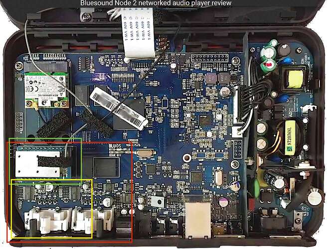

вы еще не добавили что я на этом сайте не слишком давно что бы мне доверять. что значит “общепринятое мнение”? а если оно общепринятое оно не может быть ошибочным? давайте разбираться. тех кто хочет отдавать свои честно заработанные деньги всякого рода шарлатанам всё равно не остановить. BTW, что значит плохое питание? Плохое неправильное электричество приходящее в наш дом или неправильно спроектированное устройство у которого источник питания не справляется с поставленной задачей? Идем с конца: если источник питания девайса спроектирован с ошибкой то устройство тупо не будет работать или будет работать не так как ожидалось. Например источник питания выдает вместо одного постоянного еще и свеч переменку от которой почему-то постоянно горят пищалки у ваших любимых колонок, или всё звучит как дерьмо, и тут добрый дядя из соседнего форума вас убеждает в том что у вас плохое электропитание и продаёт вам электрического питона за несколько тыщь баксов и конечно и вас всё налаживается сразу, вы ж не просто так столько бабла потратили. И кстати только в этом случае поможет замена источника питания.
Случай номер…следующий случай при котором к вам со стороны в сеть действительно лезет дерьмо. Ремонт рядом, Tesla Power wall, сетевой газонаполненный коммутатор или еще какая то беда и вот тут вам тоже “электропитон” не поможет, замена блока питания тоже врядли. Возможно спасёт регенератор или хороший сетевой фильтр за небедезумные деньги.
Еще вариант плохого питания - импульсный источник питания в аналоговом устройстве. Плохо спроектированный импульсник может “свистеть” в дальнейшую схему заставляя её работать не так как ожидалось. Тут уже спрошу: поможет ли в данной ситуации сетевой кабель толщиной в руку или какойнть фильтр-регенератор?
Ну и наконец наш случай - маленький комп с аналоговым выходом. Предположим мы заменили источник питания на идеальный линейный, кстати а все в курсе в чем разница? Вот там внутри вполне себе современный комп и при этом достаточно плотно набитый. Компы так устроены что фигачат в окружающее пространство сигналами на разных частотах а то и вообще генерирует широкополосную помеху и всё вот это счастье может и вероятно в каком-то виде попадает на аналоговый выход. Мощность этой наводки обратно пропорциональна расстоянию от/до источника. Вот картиночка
Справа за перегородкой тот самый плохой и негодный источник питания, но нас интересует красная рамочка. В ней внутри еще две - зелёная и жёлтая. Вот желтая это аудио выход. А вот зеленая интересная прям вот ваааще - беспроводный модуль! Ахххаааа! А мы тут один импульсный источник питания на другой заменяем. И еще тянем выделенную линию от самой лучшей ТЭЦ в городе до вашей/нашей квартиры а то тромбоны в синкопе позорятся.
