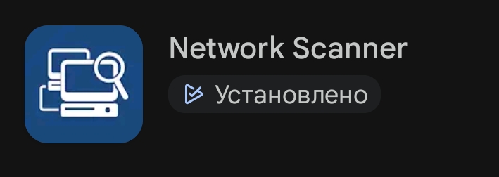

Оставить вкл к сети по питанию , проверить получил ли стример ip адрес по сети , и забыть про стример на пару суток .
Помогало всегда .
Отключить от usb все.
А как это сделать ?
Посмотреть в приложении роутера
Спасибо за советы !) С утра отключил от питания. Но прочитав советы снова подключил,буду ждать,пусть мигает пару тройку дней.Не поможет,написал письмо в оф. сервис города Москва. Нашел их сайт. Там пишут в рекомендациях об обновлении через USB. Но файл прошивки я нигде не нашел. Посмотрю что ответят.
И на будущее , стример должен иметь статический ip адрес .
Прослушивание музыки по сети , осваивания сетевых технологий ( домашнего роутера ) , сейчас рука об руку .
Подключение стримера по LAN !
Только так подключаю)
Вот такую поставь, посмотри сеть.
