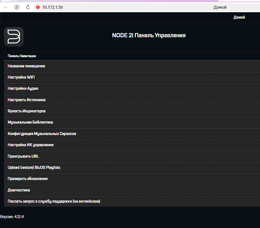

Если перейти в браузере по указанному ip адресу - страничка открывается?
Вот это не пробовал. Заходил через приложение роутера. ip видит,пишет что nod подключен по Lan кабелю

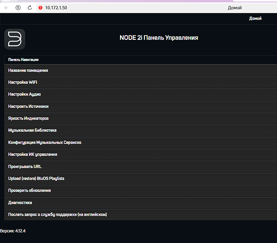

При нормальном функционировании устройства должна открыться вот такая страничка
Спойлер
Он же у меня не работает,прошивка слетела. Поэтому и не откроется. Он постоянно уходит в состояние обновления.Поробую на всякий случай.Спасибо за подсказку!) буду пробовать все варианты

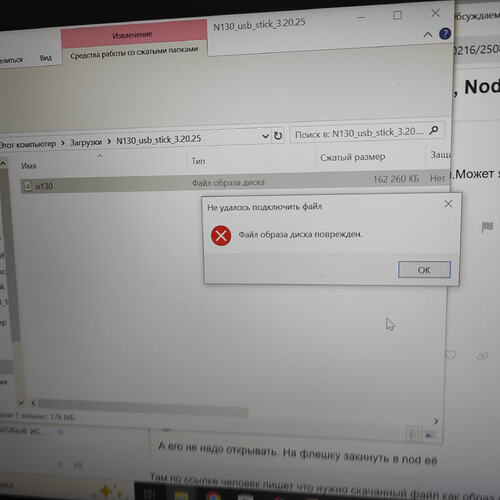

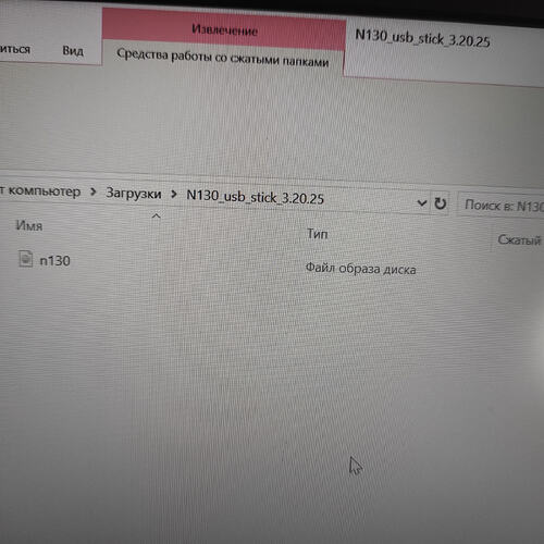

Не могу его открыть,пишут файл образа диска поврежден.Может я что то не так делаю?
А его не надо открывать. На флешку закинуть в nod её

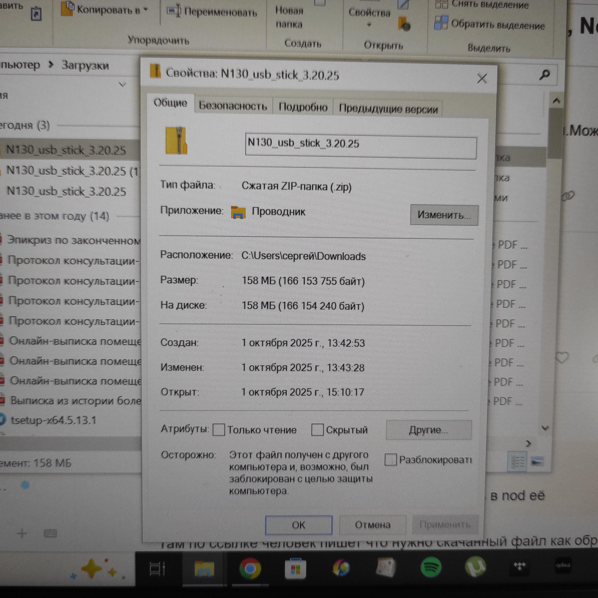

Там по ссылке человек пишет что нужно скачанный файл как образ на флешку скинуть. Или не надо ?
Так и есть. Надо. С каким расширение скачаный файл?
Сделал образ диска. Но nod не хочет его видеть. Форматы все сделал как указано. Стал смотреть,пытаюсь открыть образ на компе,пишет битый файл.
