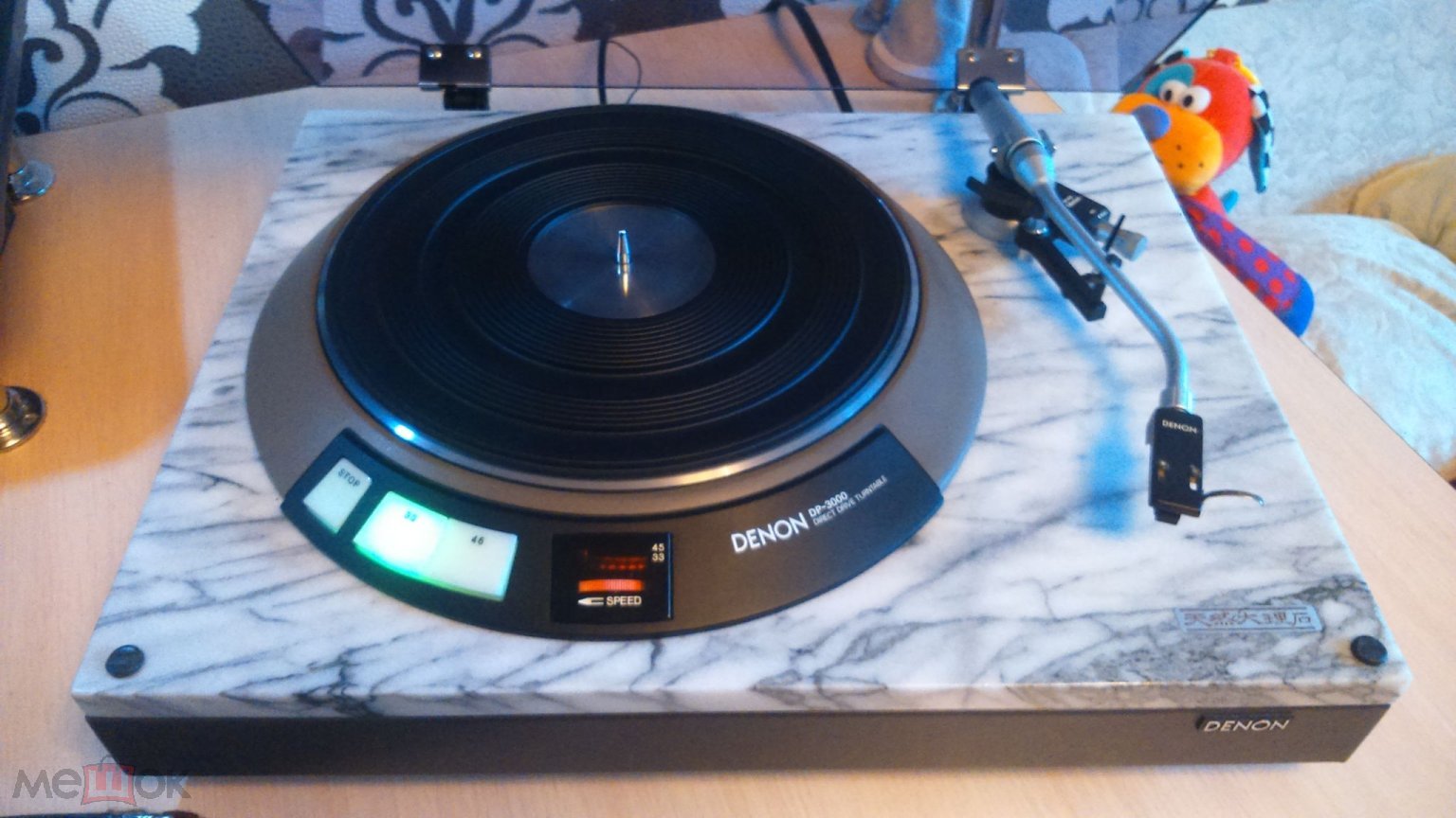

Denon dp 3750
Фото из интернета.
Спасибо буду ковырять, чтобы понять какой из них лёгкий и под гайку.

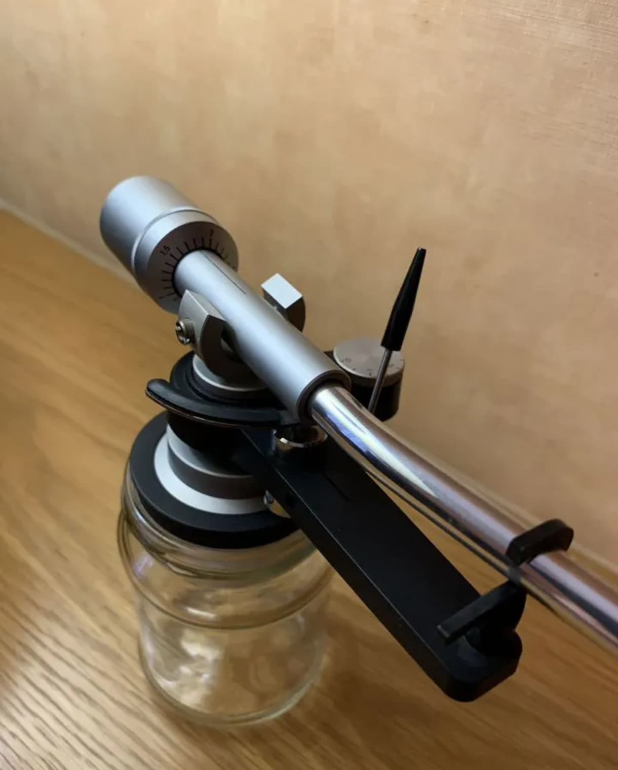

Вопрос по SME Model 3009 Series II Improved,на что переделать штатный разъём,на RCA к корпусу проигрывателя или вместо родного прямо на тонарм или на разъём дин?Снять или оставить чёрный бочонок внизу?
