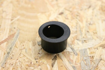

Интересный способ восстановления!
А вот этаполиуретановая втулка мама, при установке, не задевает проводку? Как вобще эту “резьбовую пару” подыскали?
Не задевает, она короткая, до проводки там далеко. Втулку и шпильку выточили под размеры. Втулка вклеена в трубку тонарма, шпилька - в останки полимера в хвостовике.

На ленку вытачивали латунную втулку переходник с эксцентриситетом. Если интересно, найду - сфоткаю.
Оригинальное решение! Фото, конечно, интересно.
Ну вот, наобещал, пошел искать. На ленке этой втулки нет. Наверное на кладбище тонармов, а оно у меня на работе. А может потерял. Там не сложно, на самом деле. Не забуду, поищу.
Для станочника может и не сложно, но решение эффектное.
Вот эта приблуда.
