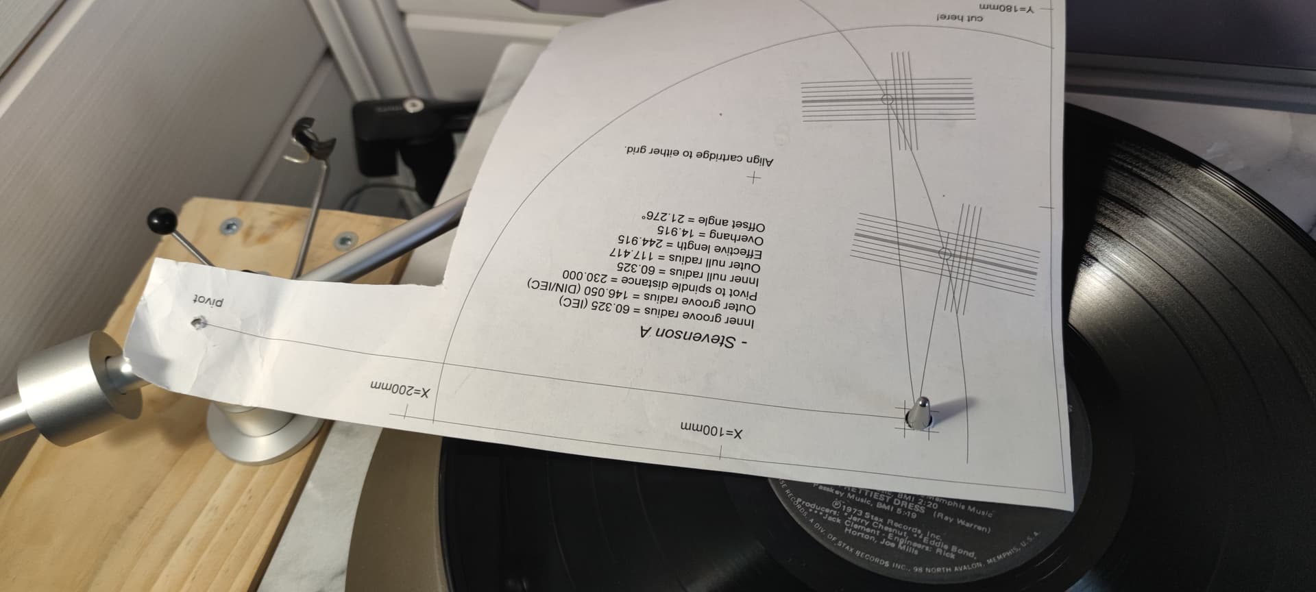

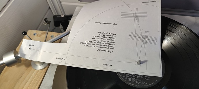

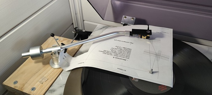

Есть такая идея. Но есть и сложности…
Верх стола из мрамора и делать в нем отверстие- большой риск расколоть, поэтому место есть только с левого бока.
Как сделать по уму? Делать подставку с опорой на стойку? (проблема ещё в том, что стойка из стекла) Из чего делать? Дерево? И как сделать вибро развязку? Если у самого стола ноги на пружинном демпфере, то внешняя опора тонарма будет “прыгать” на стекле (
Втрой вариант крепления сбоку на сам стол, делается вынос кронштейн и на него монтаж, тогда с вибрацией вроде проще, но придётся как-то крепить и останутся следы :footprints:
Ещё один нюанс в том, что монтажный размер этого тонарма 230 от шпинделя, а у меня получается не меньше 240…
Монтировать тонарм отдельно, без жесткой связи с центральным подшипником - плохая идея.
Ну значит и нереализуемая. Надо монтировать на 230.
Центральный подшипник, это о чем?
Посчитал, получилось по краю поставить на 230
Но почему-то по шаблону 0 радиусы не встают…
Шаблон для установки слева и справа отличается?
Это то, на чем диск крутится. )
Странно, потому что Икеда - сан для своего FR-54 предполагал геометрию настройки близкую к вашему Стивенсону, с оверхенгом 15 мм. У меня все встает нормально.
У вас шаблон точно в нужном масштабе распечатался?
Как такое может быть, сами то подумайте? :joy:
про шаблон ступил. Все зашло. Спасибо.

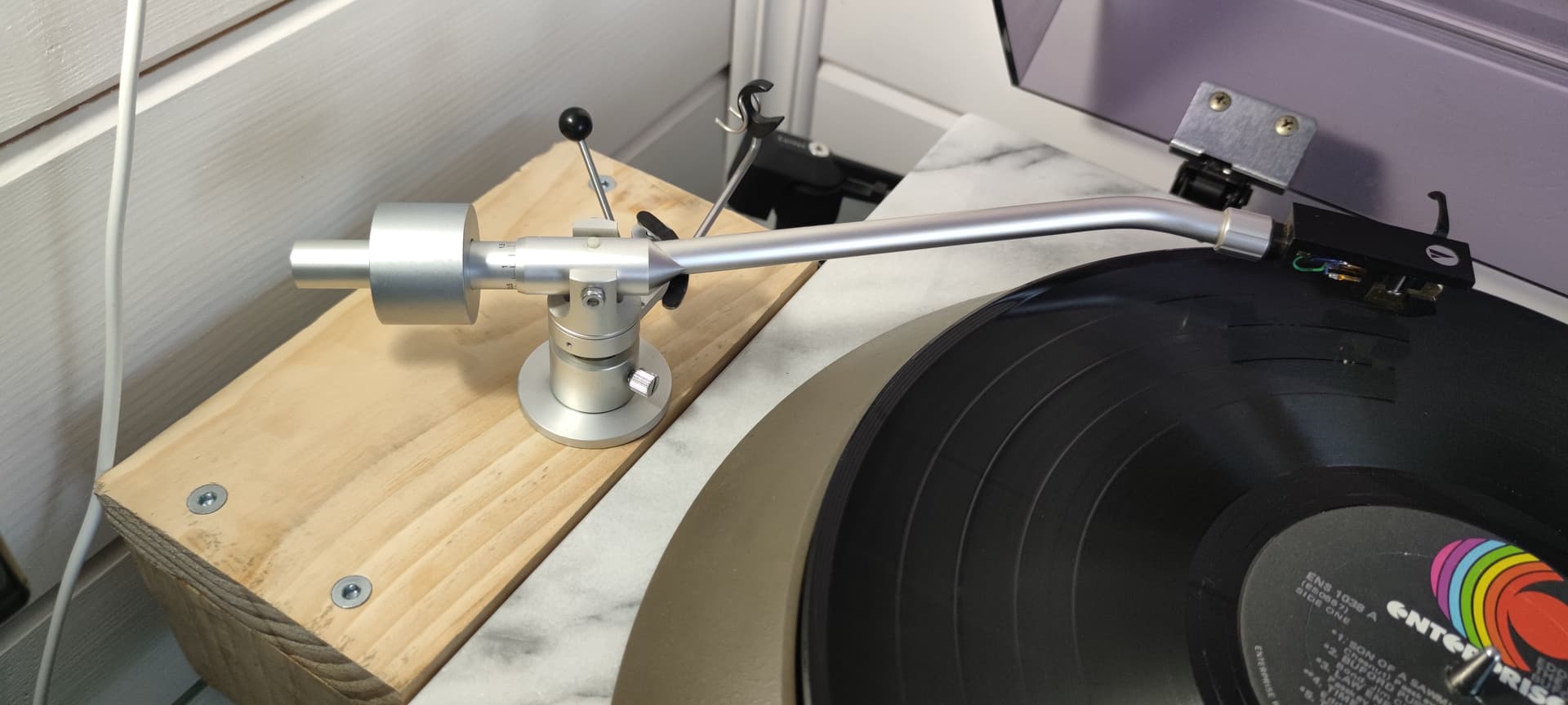

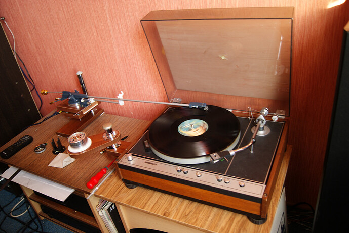

Конечно не очень удобно, теперь чтобы крышку закрыть, надо двигать левый тонарм. Но малой кровью, в принципе этот колхоз играет))
Вы грузчик антискейтинга сняли?
Просто фото сделал пока грузик чинился.
Родной груз у них 2 гр, что не очень если прижим меньше 1.5
С себе делал сменные грузы из латуни. Леску сделал петлёй и менять стало удобно.

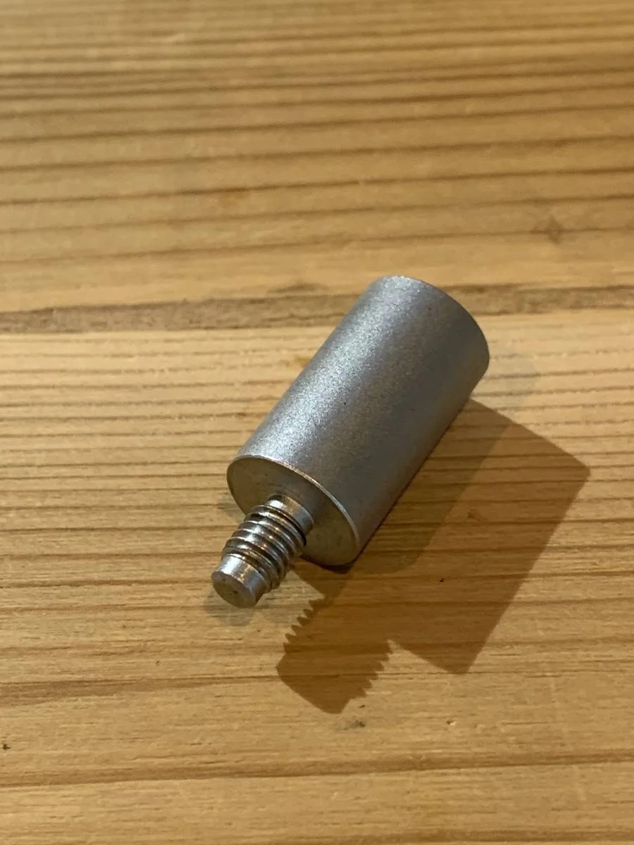

Друзья, подскажите, пожалуйста, может быть есть у кого-нибудь дополнительный грузик противовеса, который вкручивается в хвостовик тонарма AudioCraft AC-400C или AC-300C. Модель грузика называется AW-5, его вес 18 грамм. Резьба М5. Сразу скажу, что с виду такой же грузик от тонарма AC-3000MC не подойдёт, поскольку для него японцы зачем-то стали делать грузик с резьбой М4. Ищу такой оригинальный грузик. Чтобы было понятнее о чём идёт речь, размещаю фото.
Ловите по японии. Я так полный комплект по паспорту на свой 4000мс долго собирал ) и то не все трубки…
На TOPCLASS
часто грузики есть. Но не самый дешевый вариант…
