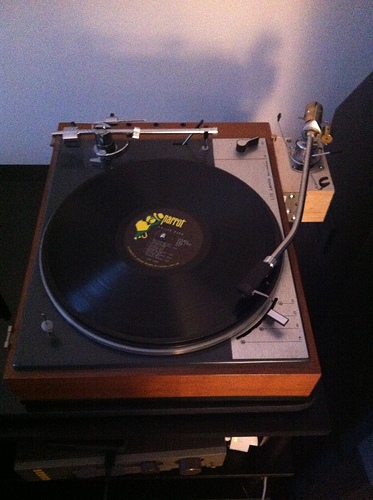

Да чего там покупать, вот сделай сам
Я думаю он не звук проверяет, а чтобы игла не выпрыгивала. Не известно на чем он этот звук слушает
Почему не известно? Он в интервью говорил вроде об этом.

Сердито =0

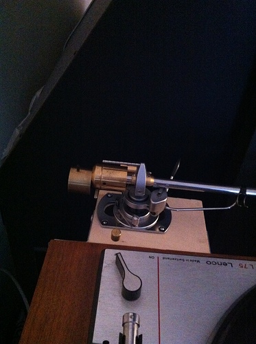

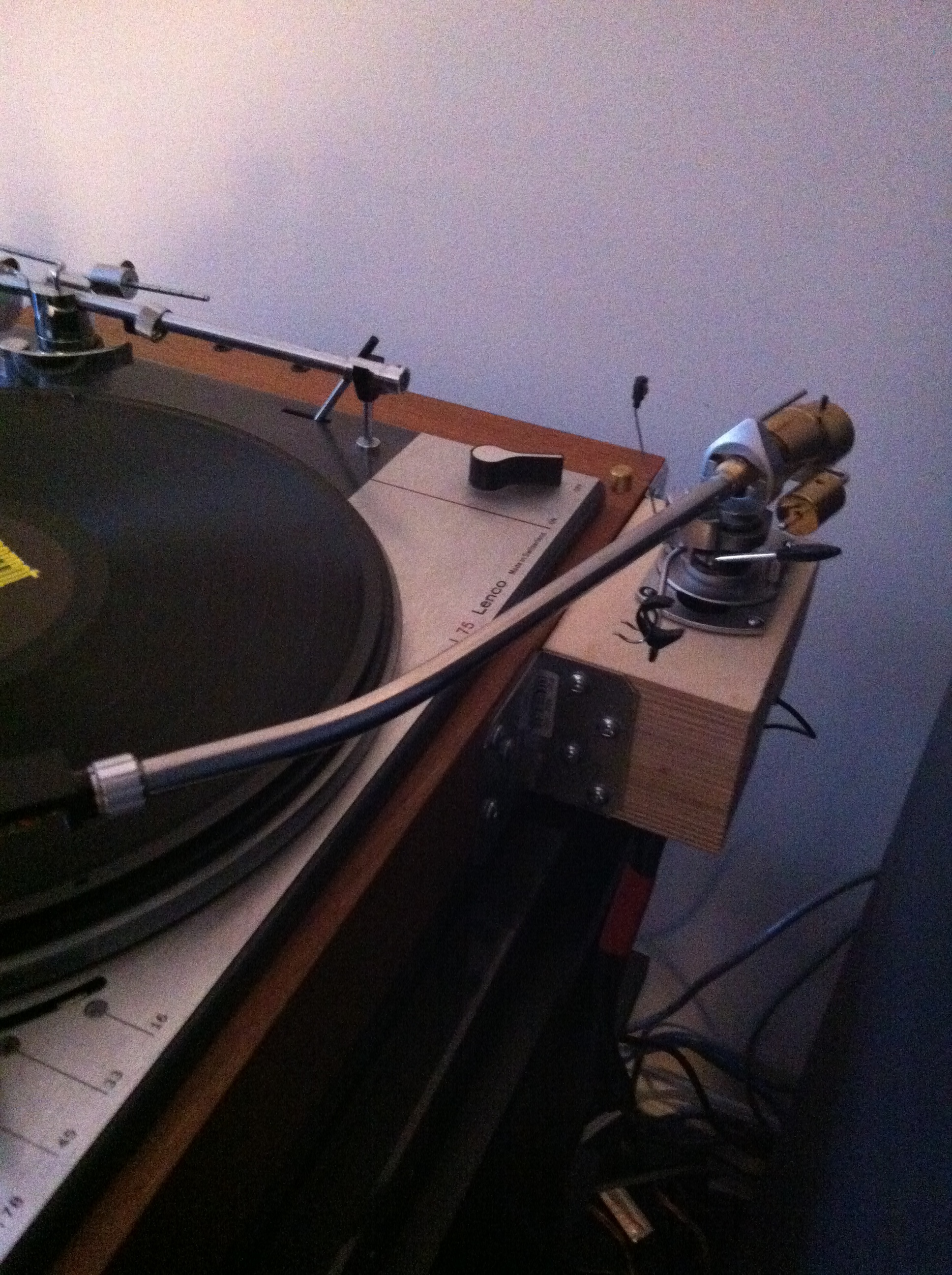

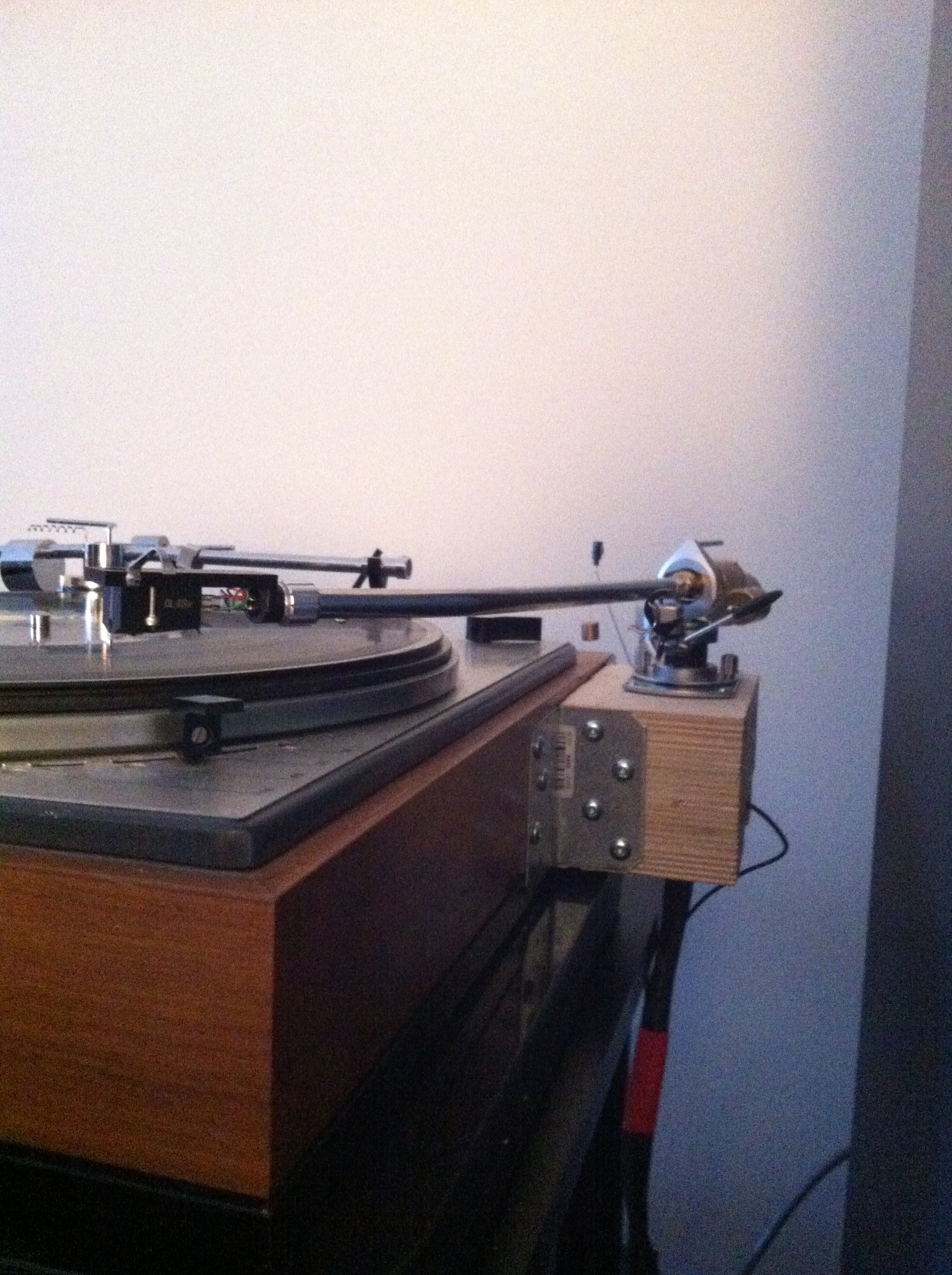

У меня борт не ровный, есть ступенька на мрамор.
Victor 77 со сменной арм базой и возможностью устанавливать другие тонармы
Суровый минимализм однако!Я бы так тонарм присобачить к Ленко не додумался.
