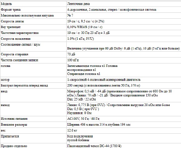

а по т.х. вот АКАI 4000:
akai 4000
GX-4000D реальные измерения (мои)
0дБ (@250nWb) - 30-18K
-10дБ (@250nWb) - 30-21K
-20дБ (@250nWb) - 30-24K
+11дБ (@250nWb) THD 3% (0дБ - THD 0.8%)
“обычный” колесник и “необычный” кассетник, наверно да :roll_eyes:

АКАЙ 4000 - самый начальный и бюджетный аппарат в линейке компании.
