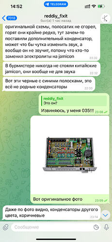

Внутри у него другого цвета (всего лишь) конденсаторы, так?
А не полностью другая внутрянка, по внешнему виду или сути?
Людям бывает присылают в корпусе оригинала, внутри вообще не понятно что. Вот в этом случае, когда реально подделка чистоты воды (“то самое бмв с мотором фиата”), то продавца можно через суд и притянуть за продажу “подделки”.
А здесь тянет максимум на “рекап”, и то, нужно ещё доказать(!) что это “не завод” через экспертизу, и что производитель такие же самые кондеры не ставил в разных партиях, или модификациях данного устройства.

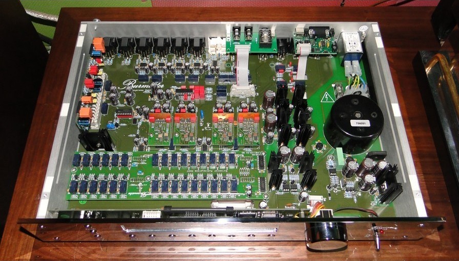

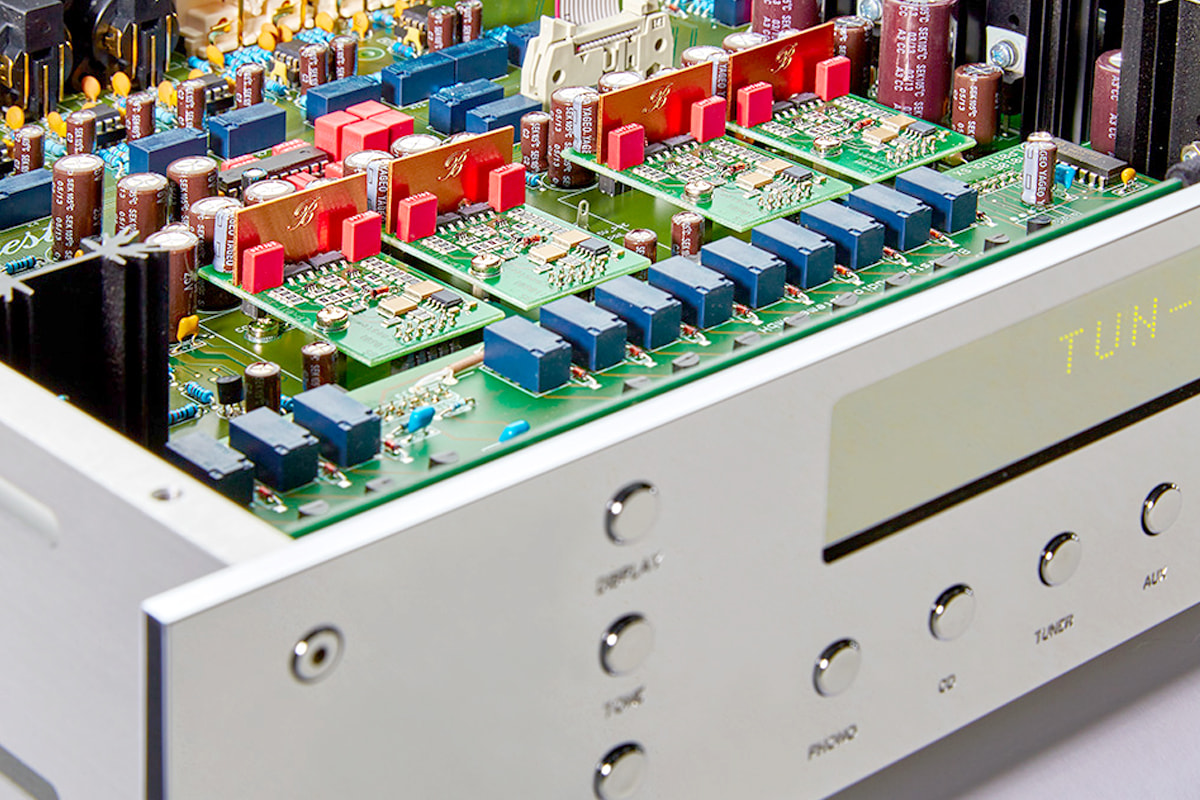

Но вот что интересно - на официальном немецком сайте Burmester есть такое фото:
И что мы видим? А что все коричневые конденсаторы тут Yageo - тот же самый дешёвый Тайвань.
И даже те самые чёрно-синие Jamicon TK - 1 шт. у длинной микросхемы, и 4 шт. на боковой плате, если посмотреть это фото с японского сайта
Так что вполне вероятно, что производитель сам установил Jamicon вместо Yageo в питании ОУ. Я бы отправил запрос производителю, действительно ли так.
Поэтому, пока до получения подтверждения от производителя, основной претензией к продавцу я бы считал неработающий выход, которую, как предположил Евгений @jagric, попытались исправить дополнительной напайкой мелкого конденсатора HITANO (тоже Тайвань). Ещё у длинной микросхемы у вас виден жёлтый японский Nichicon FW - вот это возможно чья-то самодеятельность, т.к. в оригинале там Тайвань.

Этот техник, с кем вы переписывались, сам не в теме и плохо разбирается в марках и производителях конденсаторов. Пишет, что “В бурмистере никогда не стояли jamicon”, хотя на официальном фото производителя как раз видно, что Jamicon тоже используют в этом аппарате.
Если бы там стояли в оригинале японские Nippon, Nichicon, Elna дорогущих аудио серий типа Silmic например, то можно было бы как-то понять мотивацию этой безумной затеи с заменой такого большого количества конденсаторов в корыстных целях. И то не факт, что время, затраченное на выпайку, очистку отверствий и запайку, окупит хоть как-то предполагаемую прибыль от впаренных впоследствии кому-то фирмовых бу-шных конденсаторов.
Но поменяли-то получается одну дешёвку на другую - шило на мыло.
Поэтому тут только официальное подтверждение производителя прояснит. А продавец видимо сам не в курсе и не знает, что там в оригинале стояло.
