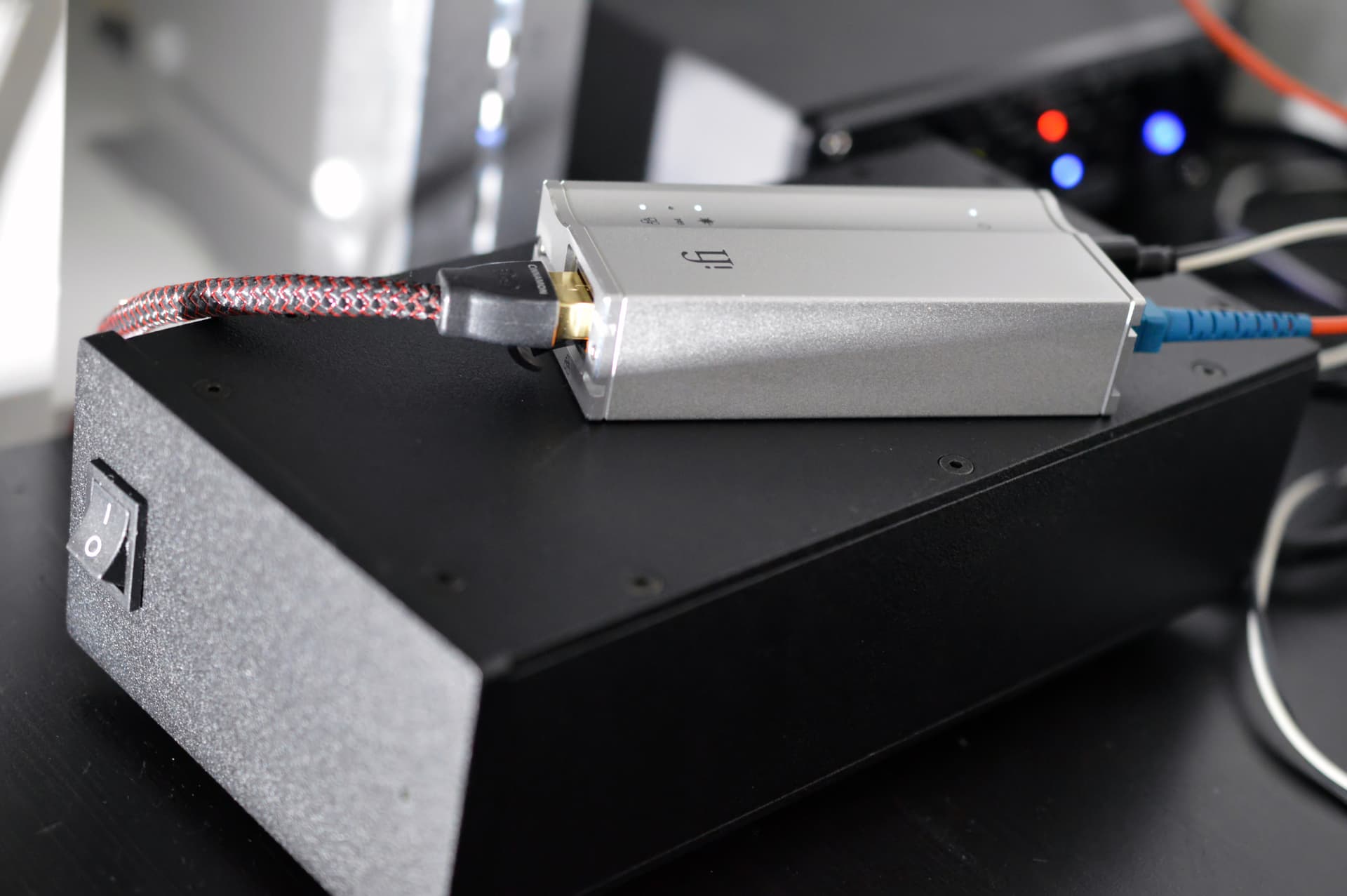

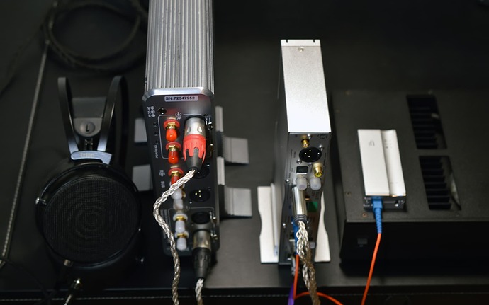

Завел я себе НЕО в итоге. Плюс ко всему, еще и распробовал внутренний ЦАП.
Очень неплохой оказался. На нем можно пересидеть несколько месяцев пока не определюсь с новым отдельно стоящим…Возможно, еще верхний ЛПБ Шокера тут хорошо сказывается.
Пока поживу вот с таким раскладом…Естественно, еще и “берега” и оптосвитч от Феликса в придачу)

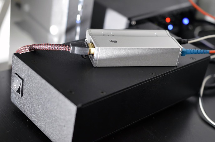

Приехал маленький шокер под оптибокс. Эффект моментальный- “чернейший” фон…
Пришлось целую полку выделить под ЛБП и оптосвитчи)
