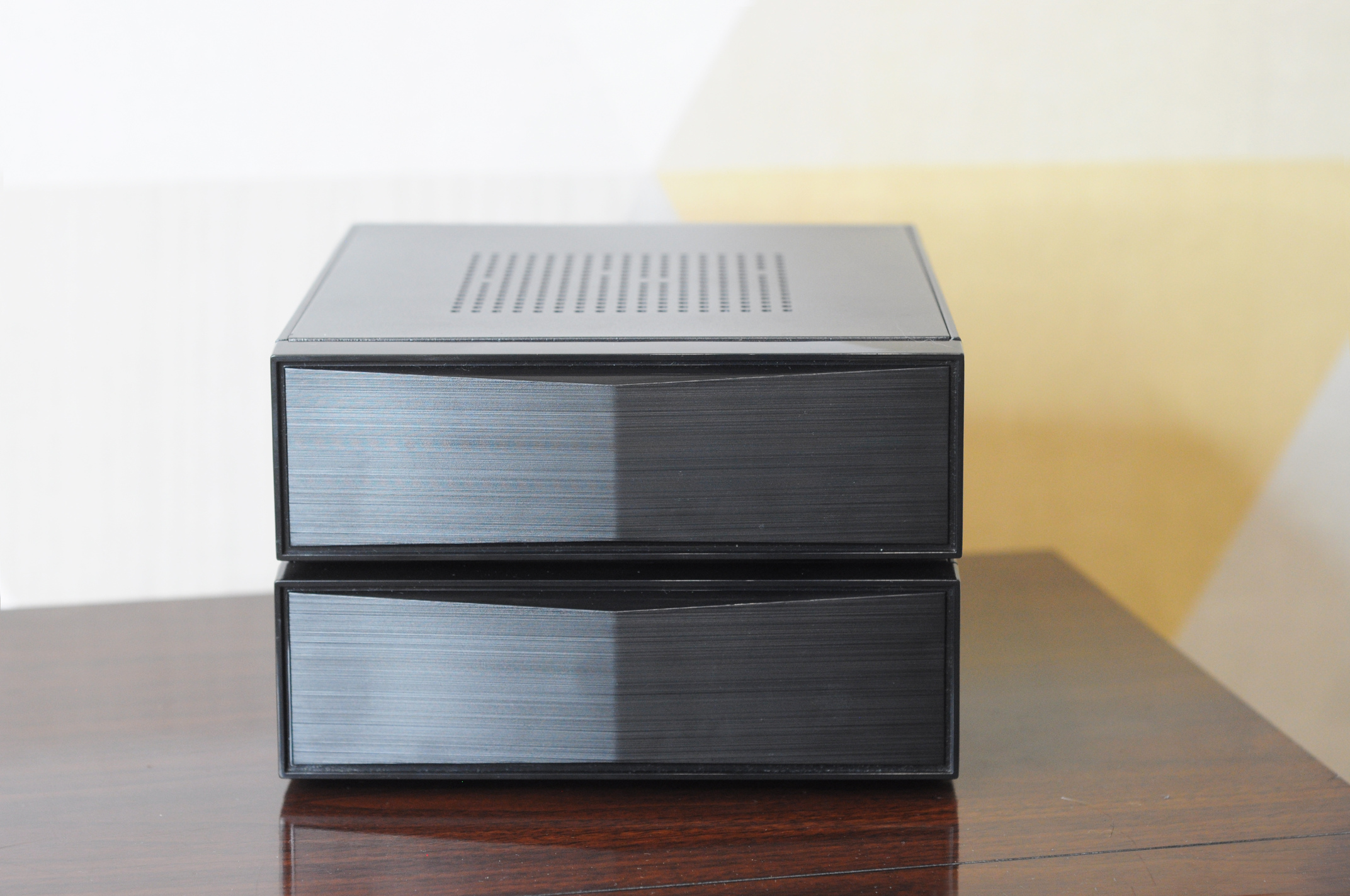

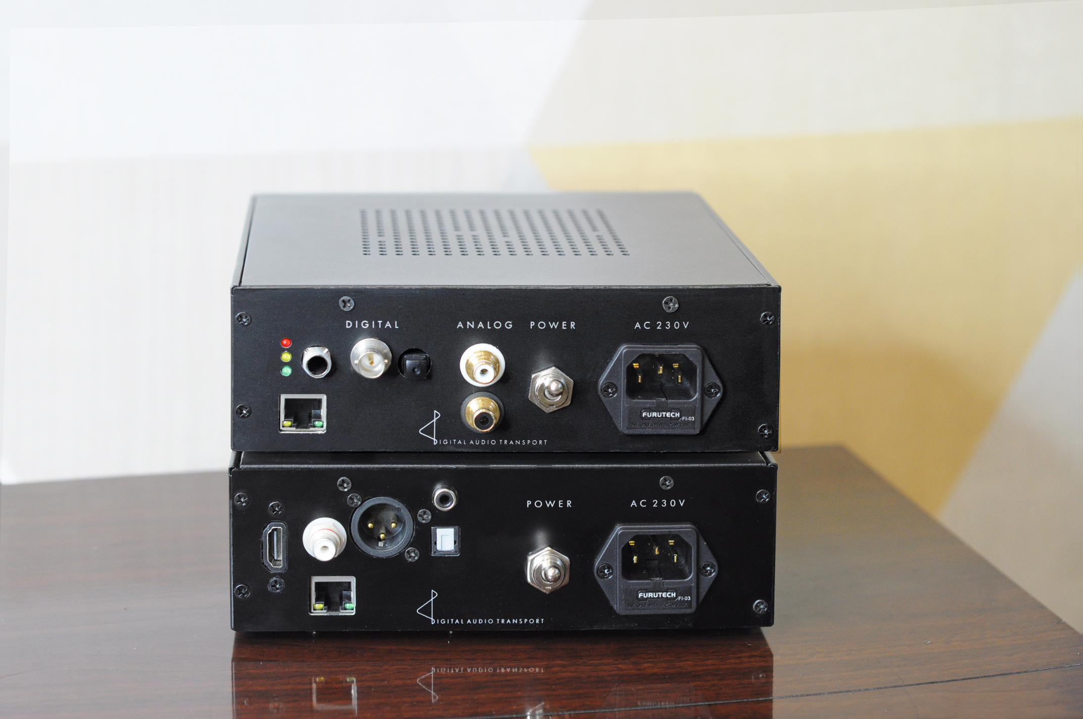

Две сестренки на максималках.
Pi2AES для @Dar84 и 502-я для @ark57
Pi2AES

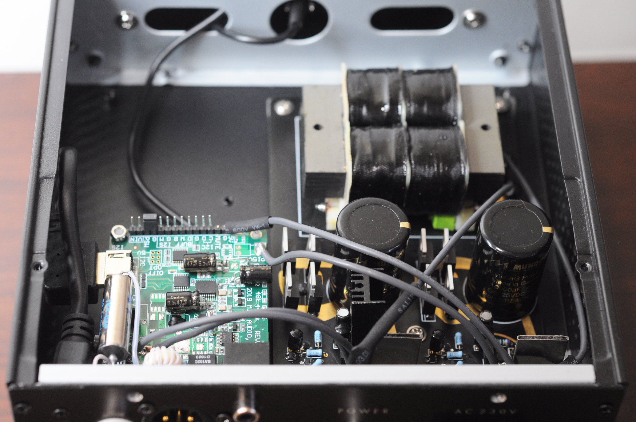

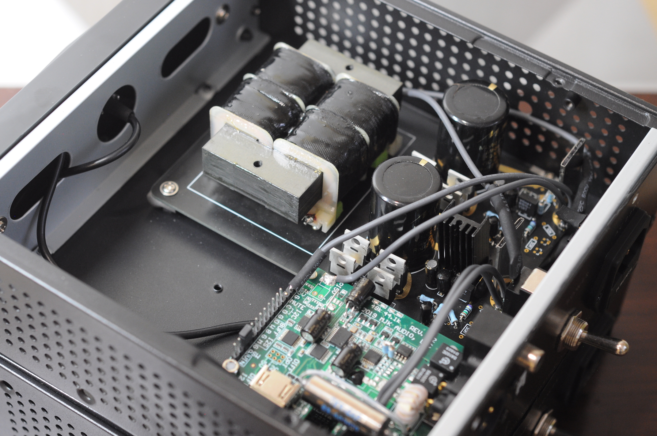

Новая шляпа для меня, пришлось разобраться как там все устроено, по традиции было снесено все лишнее: импульсный стабилизатор преобразующий входное напряжение в 5в, два линейных стабилизатора преобразующих 5в в 3.3в. Все сразу запитано от 3.3вольт, без лишних преобразований. Изменены номиналы резисторов spdif выхода, тк с стоковыми тональный баланс смещался наверх(возможно из-за моих манипуляций, про сток сказать не могу тк не слушал в стоковом состоянии) и заменены все элементы по пути цифрового сигнала.
Блок питания традиционно строит весь звук. Из особенностей - выпрямитель напряжения на транзисторах, вместо выходных конденсаторов ионисторы с очень низким esr, очень похожи по звуку на Black Gate FK и плюсом идет огромная емкость.
502-я, как же без нее.

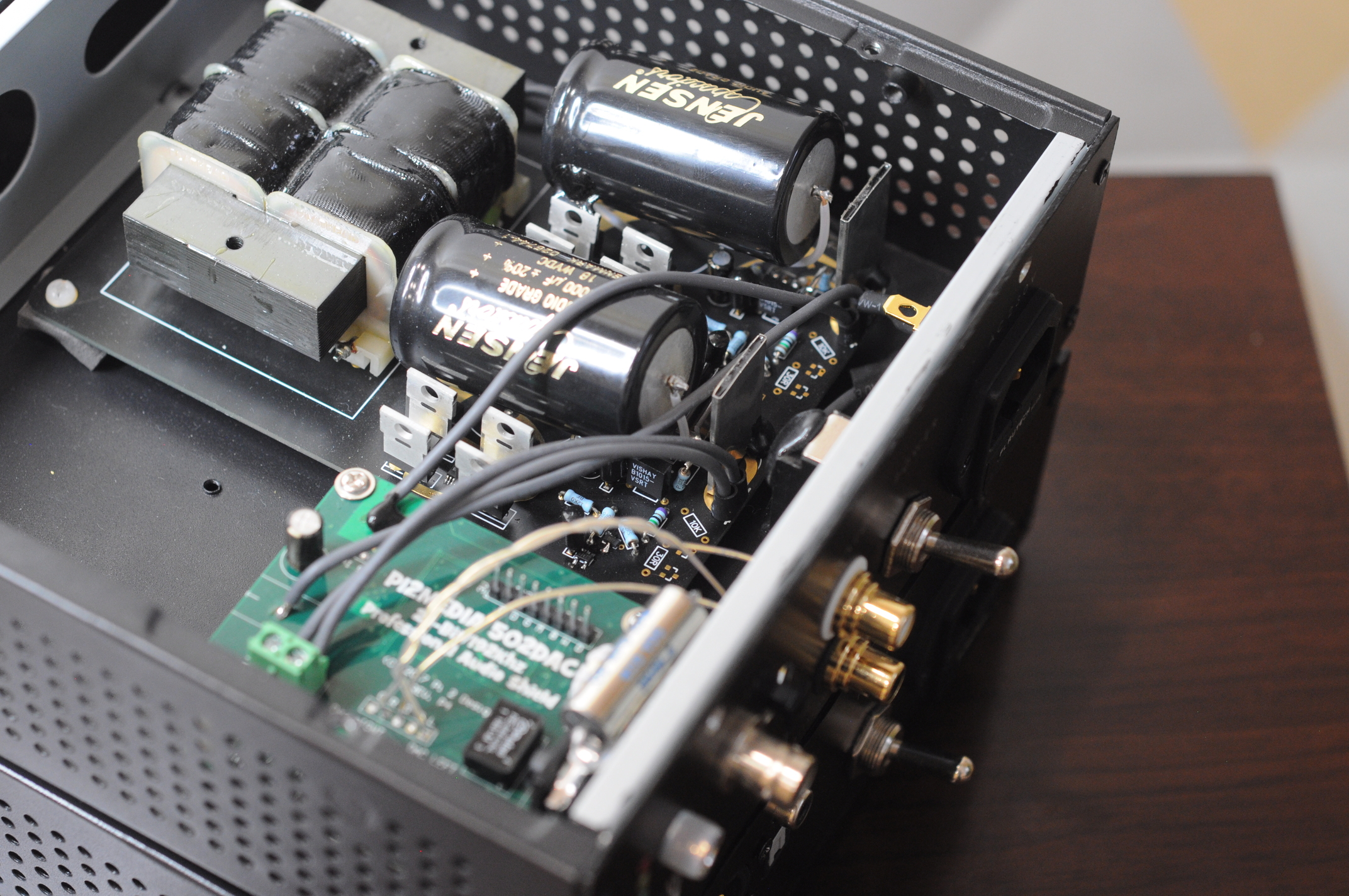

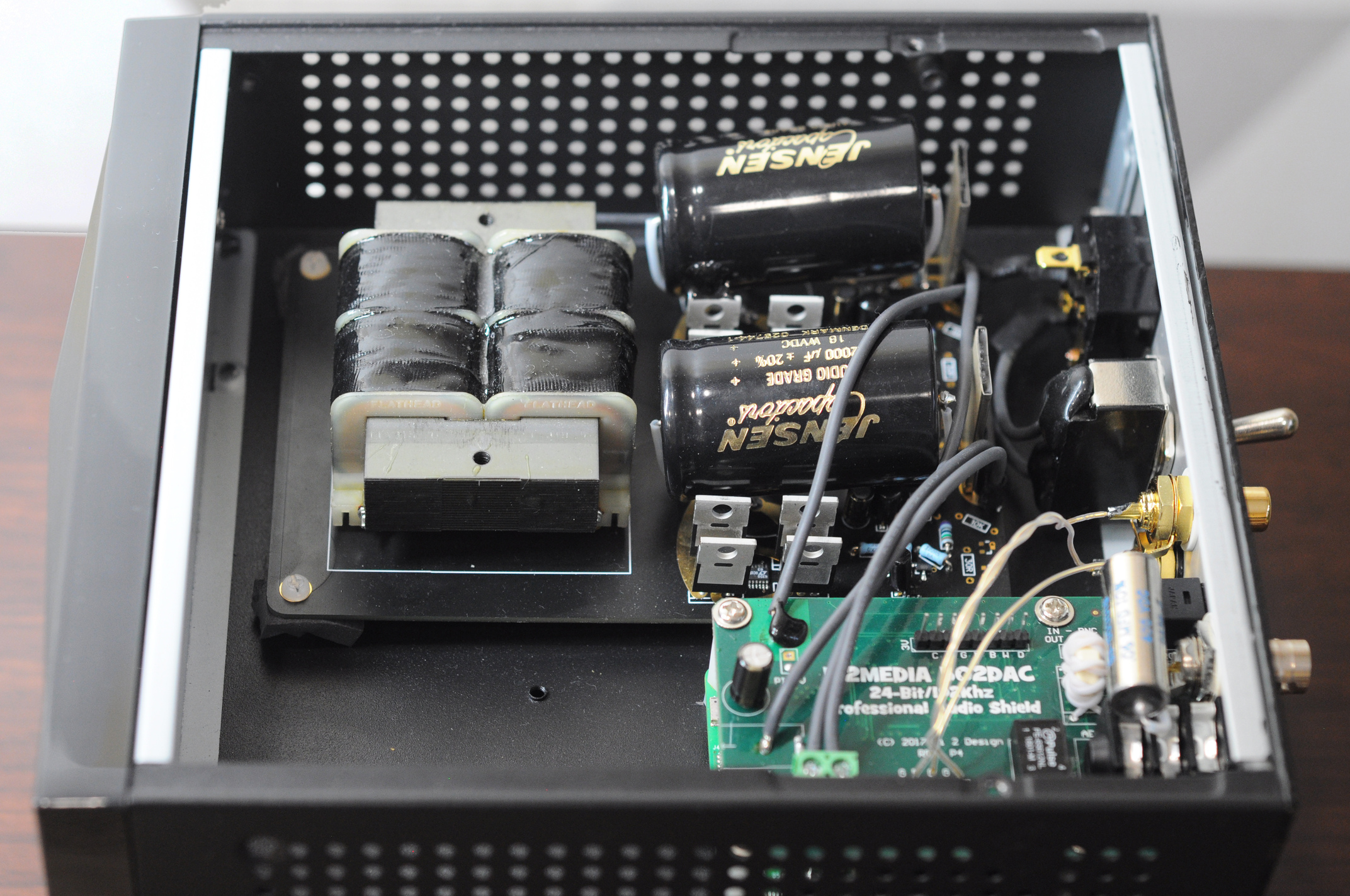

Как и во всех остальных моих стримерах на основе 502-й, сама плата запитана от 3.3вольт, прокачан spdif выход. Блок питания также на транзисторных выпрямителях, ионистр вместо выходного конденсатора. Из фишек - звук блока питания намеренно сделан более темным, при этом все равно хорошо сбалансированным.
