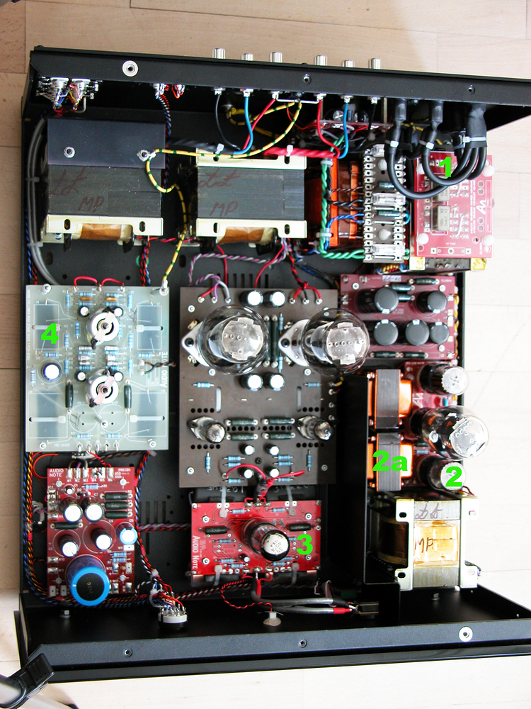

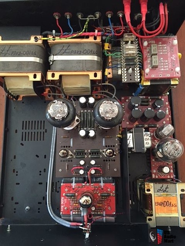

Вот фото Meishu Phono :

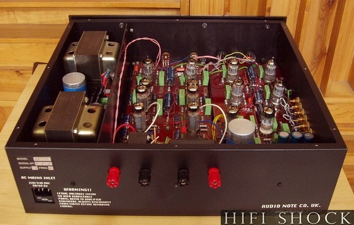

А вот фото Р3 :

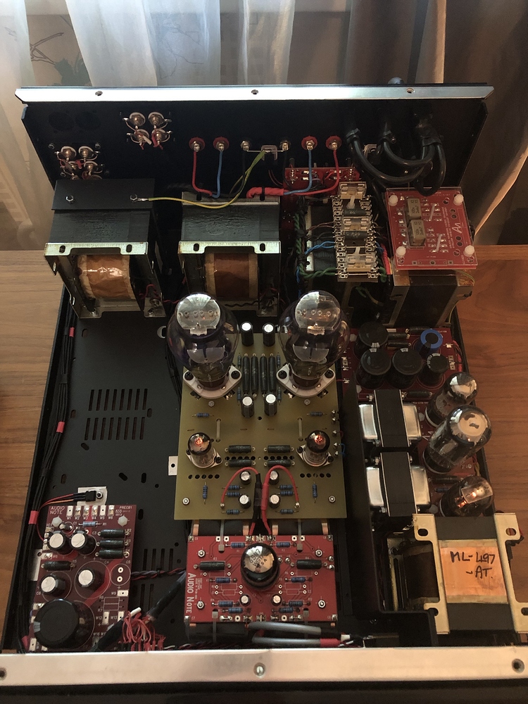

Как я и писАл выше - в Р3 не хватает кенотрона 6Х5 (справа на плате только один 6Х5 и 5U4G) и одного трансформатора (я, подозреваю, именно для этого отсутствующего 6Х5).
А вот предусилитель М2 , это, как раз и есть часть Meishu - часть его предварительного усиления. Не важно - Meishu Line (соответственно - М2 Line) или Meishu Phono (соответственно - М2 Phono). Всё платы абсолютно идентичны входной секции в Meishu. Лишь добавлена в кенотронном питании лампа ECL82 - не знаю, для чего.

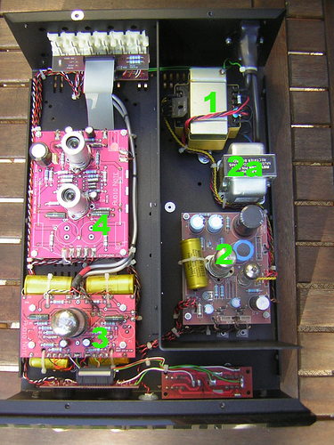

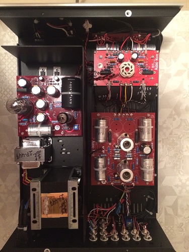

M2 Phono :

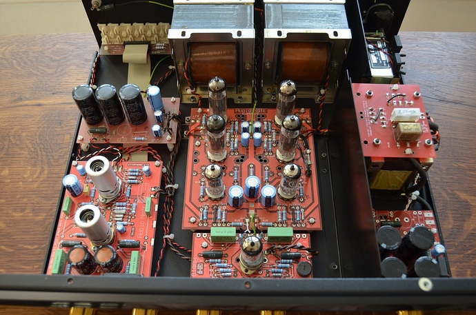

Meishu Phono :
1- входной трансформатор
2 - кенотрон 6Х5
2а - дроссельный трансформатор
3 - плата предварительного усиления с лампой 6SN7
4 - плата Phono
Если я чего-то напутал - поправьте, пожалуйста.

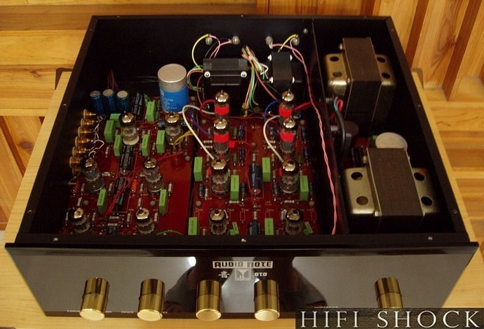

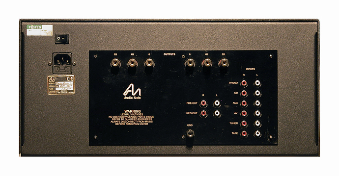

ДО 2003 года так и БЫЛО. В Meishu был ВЫход с предусилителя для подключения дополнительно оконечника Р3. Для сосздания схемы bi-amping (двойное усиление). Позже Квортруп убрал это ВЫход.

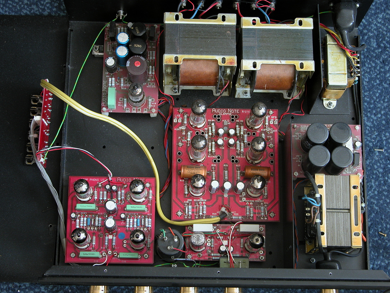

Вот фото старого Meishu 2003 года спереди и сзади:
Отдельно стоят разъёмы на выход с предусилителя (PRE-OUT)
и на магнитофон (REC-OUT).
Михаил, в P3 (по ставнению с Meishu) отсутствует еще одна плата. Левый нижний угол Meishu, с синим конденсатором. Возможно она тоже нужна для фоно.
В лайне тоже есть.
https://www.dastereo.ru/uploads/default/original/3X/f/2/f27f73afcd85a7bae2dc19bb30cdca5b8b13943c.jpeg
Значит к фоно отношения не имеет, чисто по внешнему виду выглядит как сглаживающий фильтр
Мне ещё говорили так:
Когда версия Meishu Line, то тогда оба кенотрона 6Х5 работают на предусиление, когда Phono - тогда только один. Тот, который расположен ближе к “морде”.
У меня сейчас так (по этому совету) и стоЯт кенотроны: тот что получше - ближе к морде, тот, что похуже - за 5U4G, глубже, ближе к задней панели.
А, да точно!!!
Один 6X5 на драйверы 5687, а один на фоно и пред. Вот так.
А когда Line, то этот 6Х5 полностью работает только на пред.
Я же говорил - не разбираюсь!!!
:hugs:

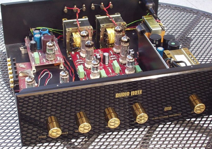

Вот этот ОТО с пятью ручками, такой же как современный с четырьмя? Это не старый, играюший? Это типа того что был у меня?
это переходной, канадский
нет, не может быть
Такие аппараты Квортруп выпускал с 2003 до 2009 года. Здесь уже “упрощённый” фонокорректор и одна лампа в предусилении.
Самые “поющие” - это с “квадратными” буквами логотипа и входами на левой боковой панели.
Вот такой примерно:
На втором снимке, правда РР, но, зато видно логотип и воды на левой панели.
