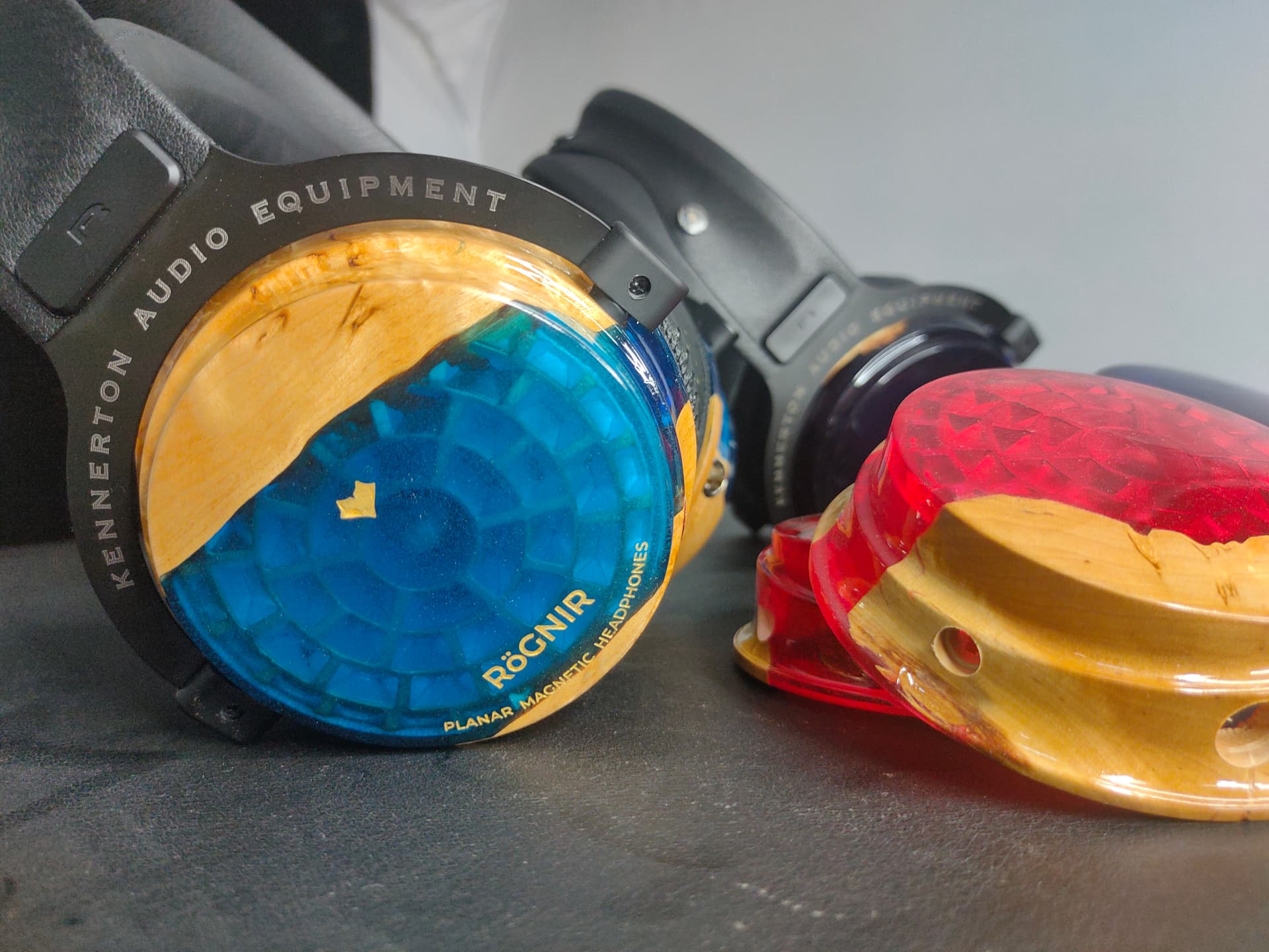

Есть большая разница между краской и пропиткой)
Задача больше сохранить и текстуру и придать цвету
а перелив должен остаться естественным.
А эмаль это лучше для металла или пластика.
Вот у меня горит от фостексов…
взяли крутое дерево и тупо закрасили
некрасиво это как-то по мне.
Денон поступили умнее (хотя производство там-же)
Самое крутое, что пока никто не сделал
это матовые чашки с глубоким переливом и пропиткой.
Без лака!
В сильном разбавлении и с брашированием, они прекрасно работают по фактуре дерева.
На сайтах тюнеров можно посмотреть массу примеров.
У меня товарищ мастерскую имеет, там шикарные работы по деревяшкам видел не раз, правда они не сами красят, а отдают в дружественную контору.
У нас скорее фишка сделать самостоятельно
Что бы меньше зависеть от компаний извне.
Еще в качестве эксперимента можно попробовать электродиффузионную металлизацию древесины.
Правда в этом мало смысла для цельных чашек, а вот для композита есть смысл.

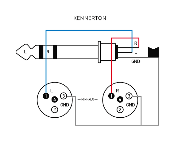

а правильно ли я понимаю, что кабели от Audeze и Empy не подходят к Кеннертонам (и наоборот)? что распайка mini-XLR другая?
Поддержу вопрос.
Было бы печально, я рассчитывал два своих хороших кабеля (в т.ч. Artisan Silver Cables Cryo) задействовать.

Всё взаимозаменяемо. У меня нормально кабели и с Одинами и с LCD играют.
Мне тут тоже, на прошлой неделе сказали, что miniXLR в моих, как-то не так расключен… Странно конечно, но к LCD-5 подключение подходит)
Надо выяснить, где подругому.
Сравнивали со своими?)
Не в этой теме. Тут мне интересно, что бывают разные распайки.
Простите за банальность, но это можно проверить с помощью тестера и некоторых тонких медных проволок (щуп тестера не всегда входит в miniXLR)
Может из пар 1-4 или 2-3 задействован только один пин (со стороны наушников)?
у нас так 1 +/ 3 -
P.s. Никакой целесообразности задействовать оба дополнительных пина нет и в наушниках их как правило замыкают (потому что от излучателя всегда идут только 2 контакта в классических схемах)
У вас замкнуты?
А то производители кабелей стараются, наращивают сечение, а вы бац! - и используете только два контакта из четырёх.
Схема для LCD-2 на картнке выше - это давно уже стандарт де-факто.
Хотелось бы, чтобы было именно так…

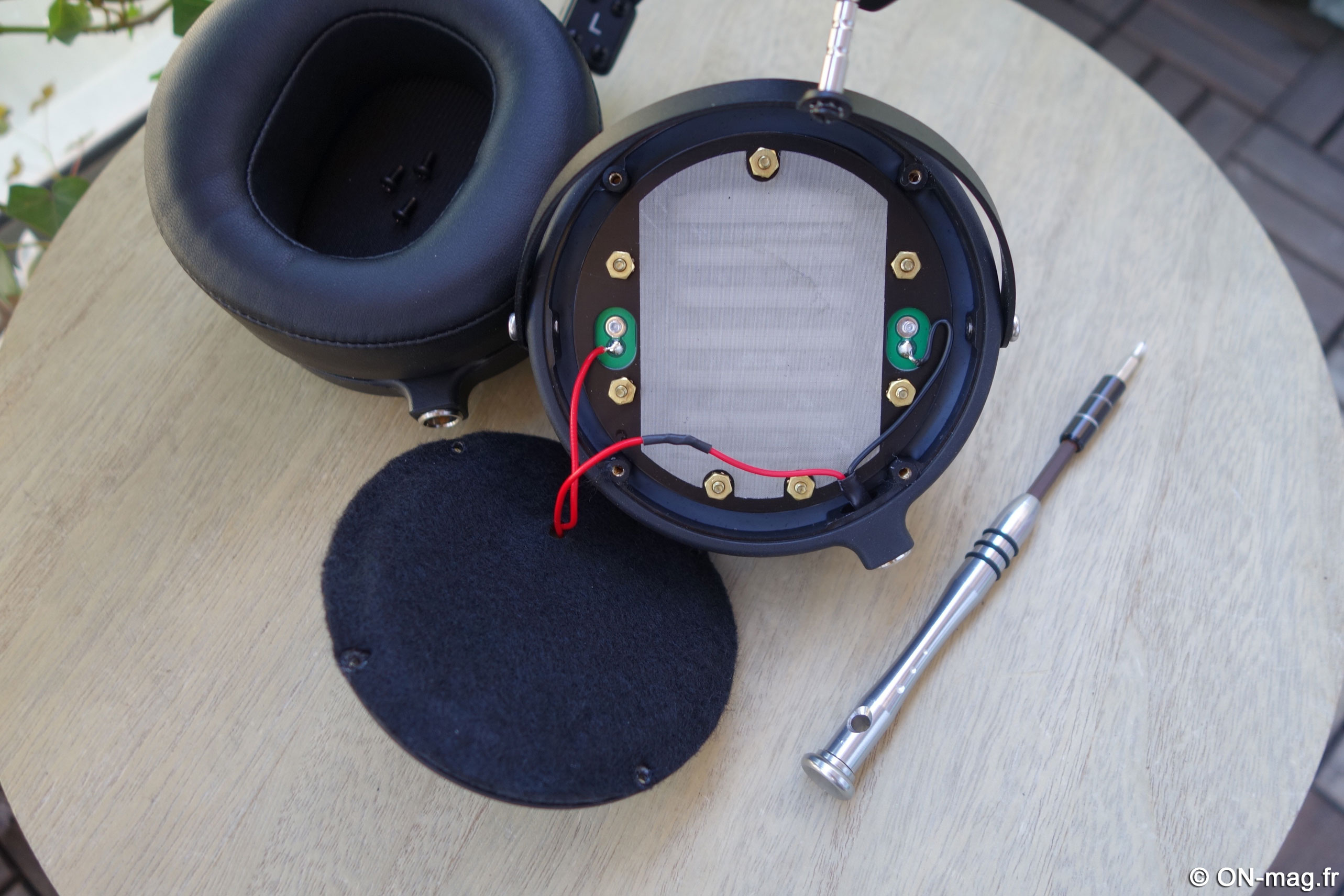

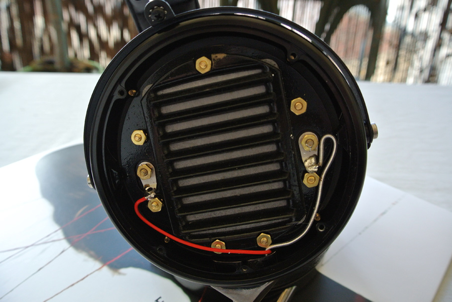

Если вы вскроете аудезе то вы удивитесь)
Чему именно, удивимся?
У них на разъёме контакты задействованы попарно, проверено лично…
значит фирменный кабель Кеннертон не подойдёт к Audeze,
а кабель от Audeze (сделанный по распиновке выше) подойдёт к Кеннертонам?
нарисовал… всё верно?
