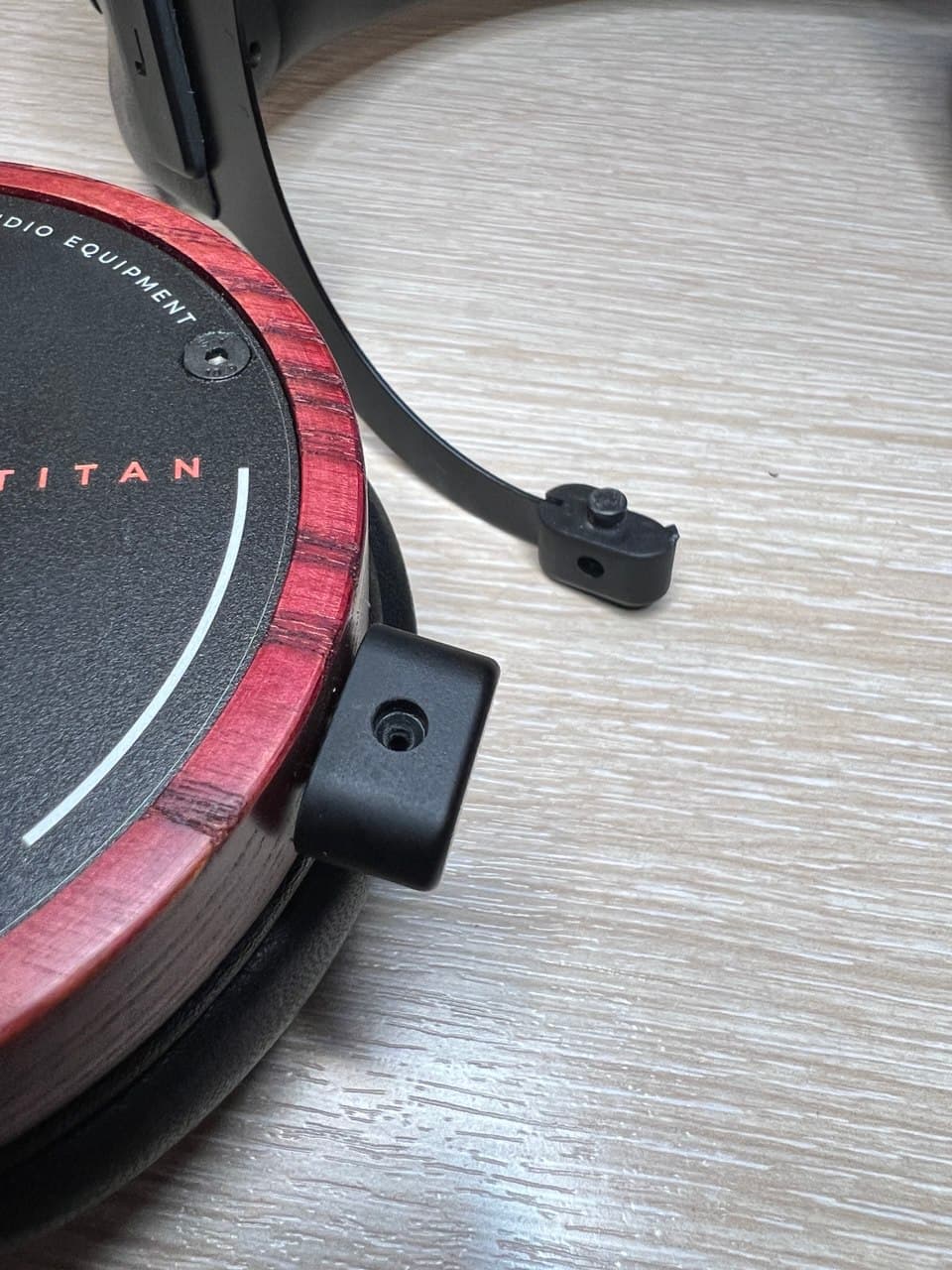

У меня такой же скрип который отдаёт прямо в чашку и ухо был на м12 , там всё так же по конструкции , отличается только у вали и других дорогих моделей в которых шпуньки входят через резиновую втулку, а у этих даже не скрип а на как выстрелы скрипучие в уши.

Можно и так сказать :slight_smile: , хорошо подмечено. Как справились в итоге?
Если я правильно помню, вы купили что-то немолодое с рук на вторичном рынке.
Так или иначе, крепление чашки к оголовью это просто отверстие в дереве и пластиковая бобышка. Можете открутить винтик в ней и вытащить.
Дальше решите по ходу дела, может просто грязь почистить, а может чуть чуть уменьшить диаметр бобышки надфилем.
смазывать чем либо древесину точно не стоит.
Всё так. Дата производства - 17.02.2021. хотелось бы думать, что 4 года для наушников не такой уж и почтенный возраст.
Спасибо большое! Сделаю в ближайшие дни.
В итоге я вообще поменял оголовья на двух экземплярах kennerton на такие у которых все детальки металлические, с другим способом крепления к дереву. Совет чтобы обтачить надфилем элементы на которых шатается чашка считаю только от части верным, они стоят туго в этих отверстиях в дереве с целью чтобы чашки не вращались на них свободно а имели слегка тугой ход , иначе при переноске чашки будут как ванька встанька повисать ушными камереми вниз,. Этот эффект передачи резонанса от оголовья в дереянную чашу что интересно очень проявляется именно во взаитодействии этой модели оголовья в чашку такого типа, при сквозном крепеже через металлический винт такой эффект отсутствует даже при затяжке крепежа плотнее,.
