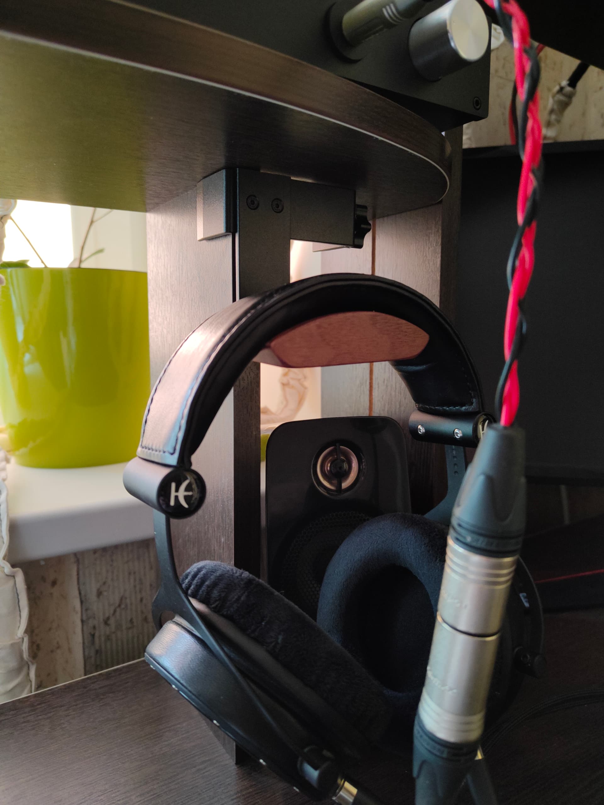

Наушники Эдо, созданы для любителей слушать музыку.
Одна пара сегодня вернулась с теста.

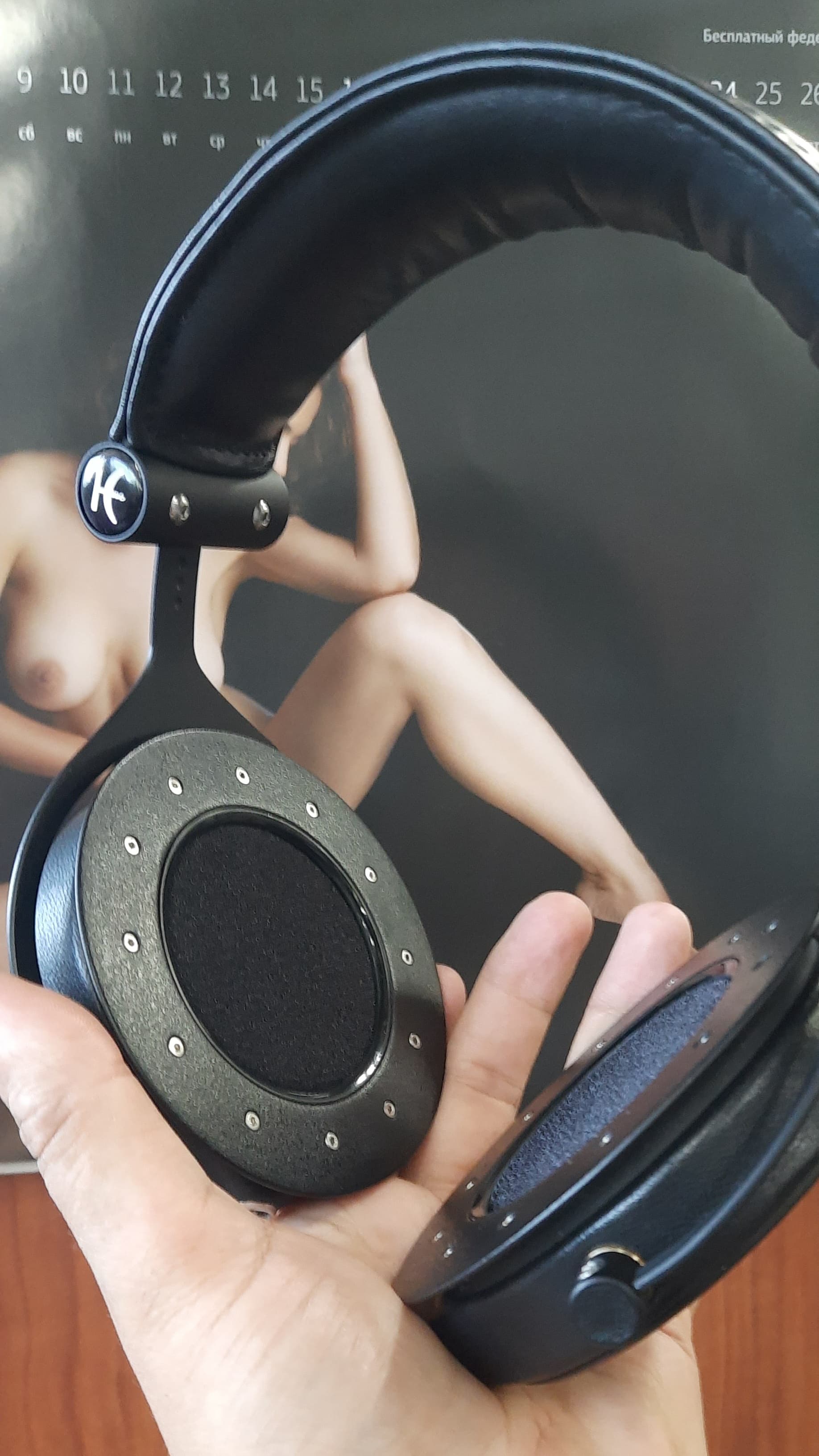

Сделал подарок себе и ЭДО
И хочется, и колется)) А вдруг понравятся сильнее моих!?)))
Я надеюсь, что понравятся))) Но на новую туровою пару, сразу цену напишу большую) Чтобы минусов побольше нашли, при прослушивании)
