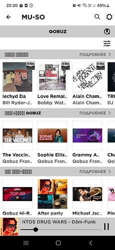

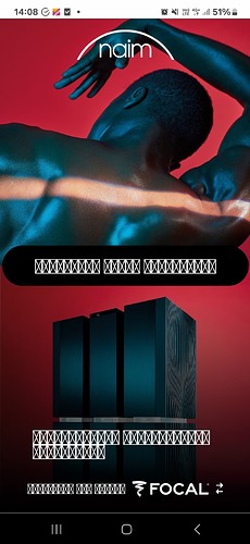

Добрый день в приложении Naim не корректно отображаются символы. Кто гибудь знает, это можно побороть?
Выглядит как нерусифицированный шрифт. Приложение в настройках можно перевести на английский язык интерфейса?
Дальше, в самом приложении выглядит вот так
