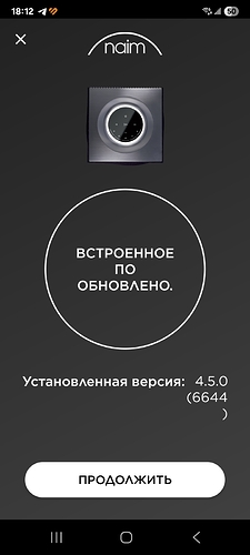

может ее обновить нужно? в смысле прошивку
Прошивка последняя. По крайней так в приложении показывает
Такая версия?
Она

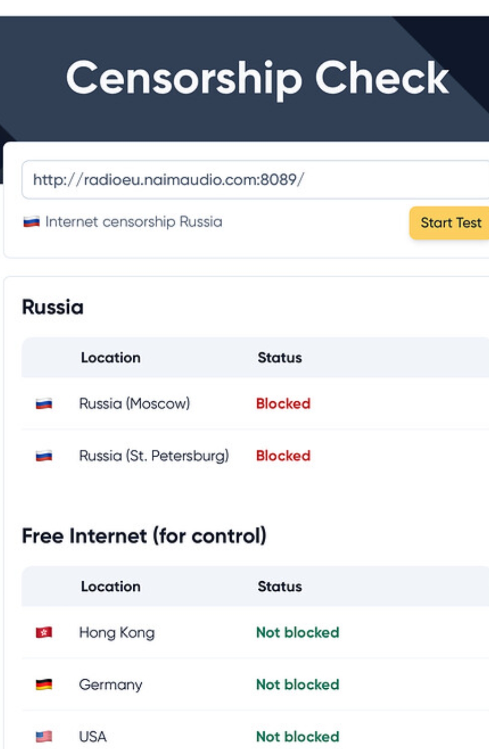

Здравствуйте. На форуме Naim Community в разделе Потоковое аудио есть обсуждение по данному вопросу под названием “Остановлена трансляция в России”. Резюме Стивески (персонал Найма) следующее: “Похоже, что на всех наших производственных серверах была применена целенаправленная блокировка на уровне порта для устаревшего радиоканала, используемого старыми продуктами” (гугл перевод). И ещё “В новых продуктах (на базе Linux) они автоматически переключаются между DNS1 и DNS2. В Bridgeco (старые продукты) обычно используется только DNS1.” Решить вопрос на уровне софта, настроек роутера, у меня не получилось. Если кто знает, просьба поделиться.
Т.е, я так понимаю, mu-so в России превратился в “кирпич”, говоря простым языком?
IРадио ток не работает
Я не нашел что только в России. Может они целенаправленно окирпичивают? Чтобы новые покупали
скорее “чтобы не покупали вовсе”
Не хорошо это с их стороны.
