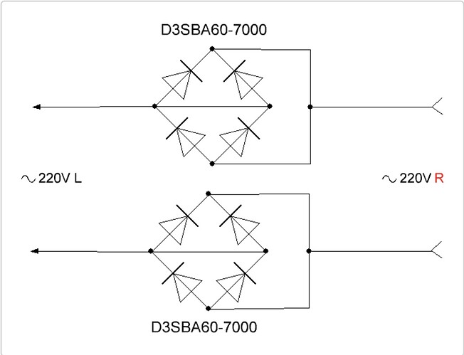

Реализация простая, и вот моя домашняя система целиком запитана через пару мостов, которые включены на вход общего дистрибьютора.
Среди компонентов усилитель с традиционным силовым трансформатором питания и два современных компонента с импульсными источниками питания.

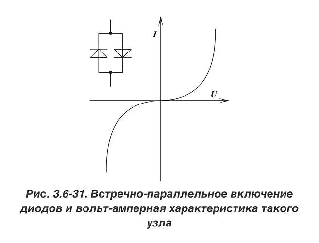

Два встречных диода, соединённые параллельно имеют кубическую АЧХ, по виду напоминающую график интеграла из школьного курса тригонометрии.
Радиоинженерам такой элемент известен, как диодный смеситель, предложенный в своё время Поляковым Владимиром Тимофеевичем, автором книги «Любителям о технике прямого преобразования»
Два диодных моста влияют на правильность синусоиды?
Пороговое напряжение кремневого диода составляет 0,7 Вольта. Поэтому, если пропустить синусоиду через два диода, включённых встречно-параллельно, то они вырежут из неё коридор размером 1,4 Вольта. То есть все шумы линии питания амплитудой до 0,7 Вольта, в том числе и пресловутая «постоянка» будут вырезаны.

А сколько нагрузочная способность такой схемы?
Зависит от максимального тока, на который рассчитан диод. В данном случае использования мною моста КЦ405А, это 1 Ампер
Ну то есть для источников?
В моём случае это усилитель, транспорт и ЦАП.
Мощность зависит от выбранных диодов, а этот выбор сегодня огромный
Выпрямительный диод 10A10, 10А 1000В
20 руб в Чип и Дип
Мост на 15 Ампер KBPC1510, 15A,1000V - 50 руб

Не вырежут никакой коридор а добавят ступеньку в каждый полупериод. И добавят ещё 0.5% THD к и так не чистой синусоиде. Я уж молчу об импульсных помехах переключения диодов.

Про ступеньку - это шаблонное мышление, кто-то этот вирус упорно культивирует и повторяет. Попробуйте зайте в тему, открывая дверь не с ноги
