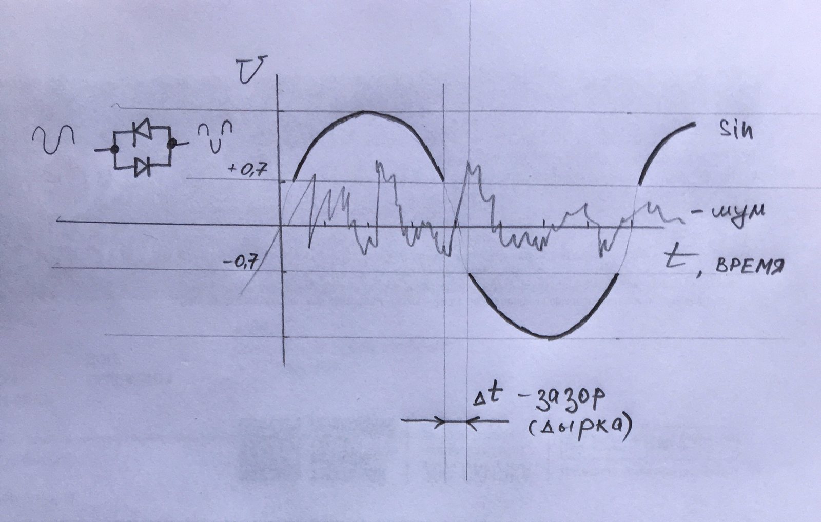

Тогда и я подброшу на вентилятор своё теоретическое видение работы двух встречно параллельных диодов с синусоидой.
Где тут ступенька?
К слову, вы же понимаете, что весь шум через открытый диод идет без проблем?

Идёт, но сильно влияет тогда, когда его амплитуда соизмерима с амплитудой полезного сигнала. В случае с синусом 220 Вольт вблизи его перехода через ноль.
@Vit_S , в каком варианте ролика стоят диоды, как думаете? А или В?
А вы понимаете, в чем ошибка в нарисованном вами графике?
Шумовые колебания не на горизональной оси. Они “едут” на вашей красивой синусоиде верхом.
А в зазоре “дырка” возникает импульс, имеющий широкий спектр, уходящий в мегагерцы например.

Вот оно, главное заблуждение!
Потому как именно эту картинку (суммарную) всегда видели на экране осциллографа.
