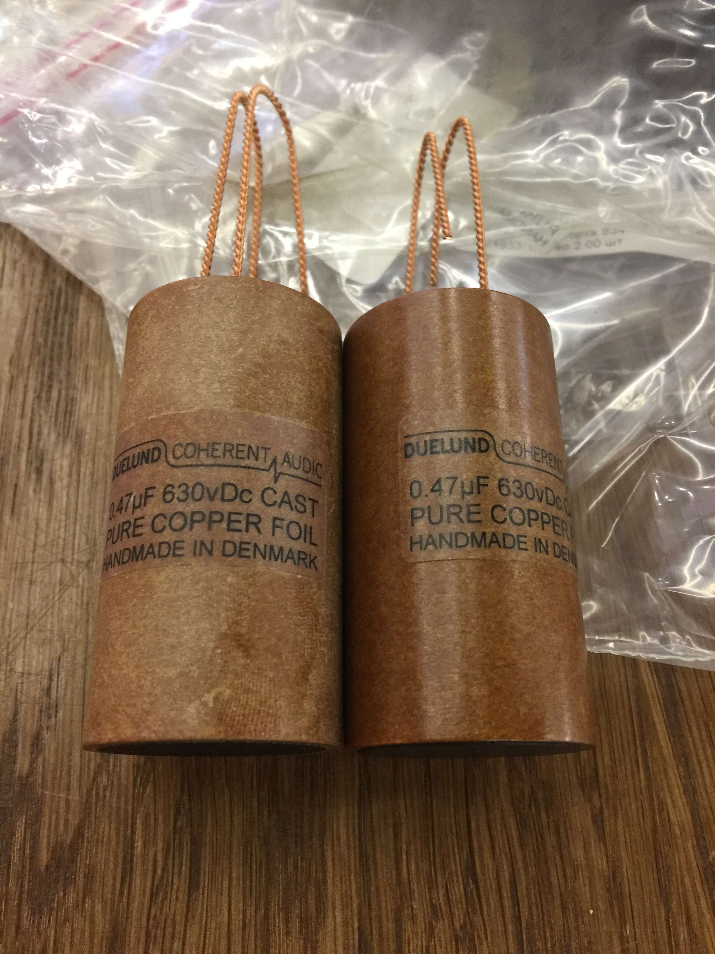

Коллеги, подскажите, есть какие-то рекомендации по правильному подключению выводов высоковольтных Duelund CAST PIO? Направление имеет значение? Я нигде не видел каких либо рекомендаций.
Это, судя по многим признакам – фольговые рулонные. Соответственно, имеют внутреннюю и внешнюю обкладки. Откуда следует, что на них распространяются принципы расположения для подобных, с более верным и менее верным исходом и влиянием на итоговое звучание. (А работать будут, понятно, в обоих направлениях, плюса и минуса у них нет).
Да, это фольговые в бумаге пропитанной маслом.
Никакой информации на сайте Duelund по поводу включения я не нашёл. Что странно. Ещё более странно, что на сайте я не обнаружил никакой технической документации на их товары, даже габаритных размеров нету.
Я так понимаю, что внешняя обкладка имеет вывод, который расположен ближе к картонному корпусу конденсатора?

Такие вот
Да я понял, какие. Имел ввиду, что они там не многослойные прессованные, или многосекционные, а рулонные. (у которых есть чётко-прослеживаемая внешняя обкладка).

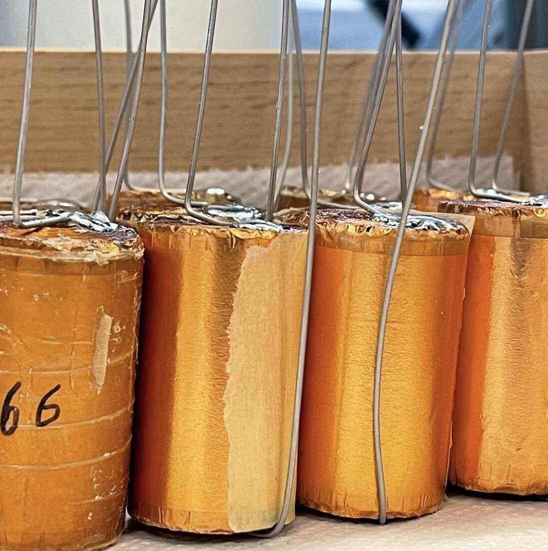

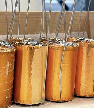

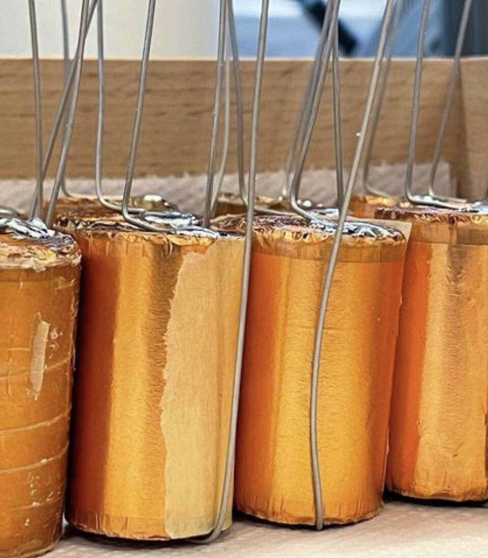

Внутри примерно так выглядят

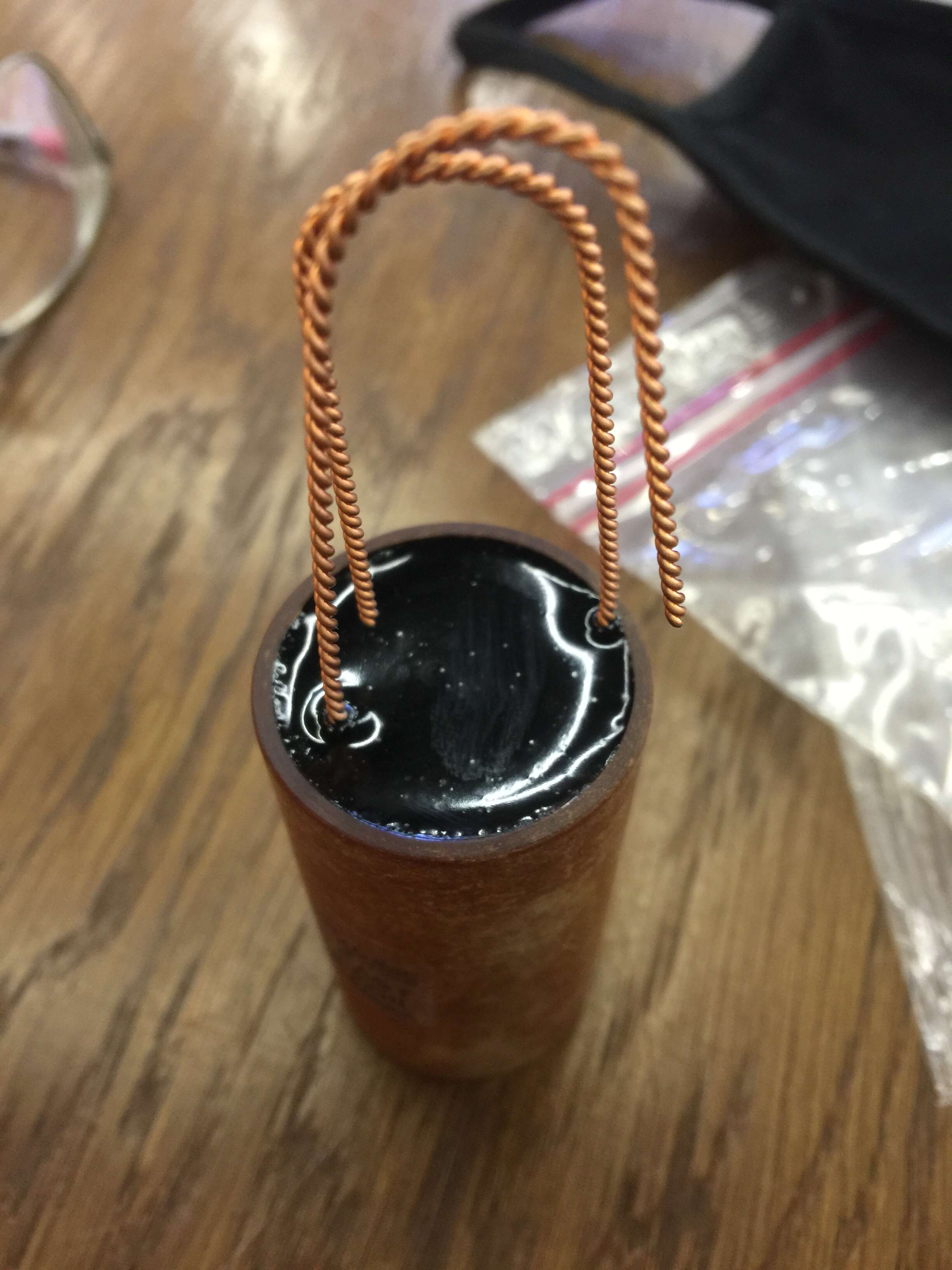

The outer lead out, closest to the edge of the capacitor, is connected to the outer foil and as such should be connected to the lowest impedance path to ground.
Вот по этим фото даже похоже, что ближний к центру вывод – это внешняя обкладка.
(не хотелось бы, чтобы хификоллектив врал, но осциллограф рассудит :slight_smile: )
Выход кондёра-ближний к краю вывод.Который чуть в стороне-вход!!!Пользовал.Тогда ещё Фредерику в Duelund письмо писал.
Внешний вывод, ближайший к краю конденсатора, соединен с внешней фольгой и как таковой должен быть соединен с самым низким импедансом пути к земле, как правило, выход сигнала.(на хайфай коллектив тоже написано)
Василий, ну что вы говорите! На фотке отлично видно, что ближний к центру вывод (загнутый под 90 град у основания) - это начало рулона в центре, а внешний - так он снаружи рулона и виден, ближний к краю.
Собственно можно обратиться и с вопросом прямо к представителю duelund - есть страничка в инстаграм. И там много много фотографий.
Я не утверждаю. Однако, на среднем фото посмотрите, где припаян ближний к середине вывод – он загнут и припаян по краю. К тому же виден изолятор, который не было бы смысла делать, если бы длинная ножка просто касалась фольги снаружи. Обратной стороны конденсатора не видно, и как глубоко там загнута ножка и где припаяна. Вот я и сделал предположение, что возможно не то, что первым бросается в глаза – есть истина.
