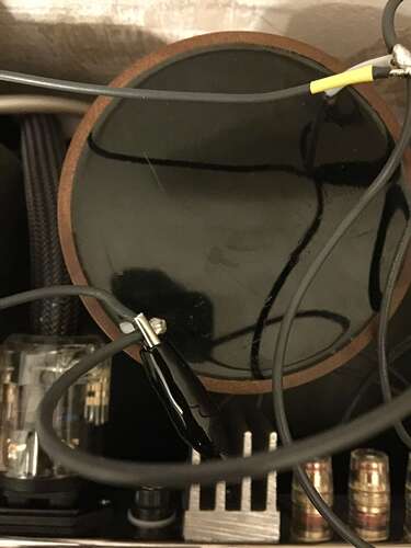

Но и стоит учитывать, что длинные провода с крокодилами могут съесть те положительные свойства, которыми обладает конденсатор, и в итоге будем слышать не совсем тот потенциал, на который способен тот или иной тип.
Как пример, если вдруг Гидра обладала более низким Еср, а СМ худшим, то с учётом длины проводов Гидра могла легче войти в паразитный резонанс, в то время как СМ просто по физике не подобрался к резонансам. А если и СМ-у удлинить провода, то тоже получится бяка.
Это как пример, а не приговор.

Отмечу, что когда цеплял на крокодилах СМ, то длина его «поводков» была раза в 2 больше чем в случае, когда цеплял Hydra.
Считаю, что и на крокодилах можно понять вектор общего влияния (если оно есть, конечно). Я так вешал BG в катоды ламп и слушал как они влияют на звук. Даже на крокодилах было понятно, что они встают в эту часть схемы усилителя так, как мне хотелось бы получить. Погрел-послушал-убрал (отцепил) и далее понял, что убирая их из схемы я теряю то, что получил. Следующим шагом уже пайка.
А так если все подряд паять/выпивать… паяло устанет паять и выводы деталей можно убить если все делать на скорую руку.

В общих чертах. Представьте из чего сделан крокодил ).
Выводы деталей вряд ли можно убить, дорожек-да. Тут еще важен Очень соединительный проводник, он не должен быть абы-каким, иначе затея теряет смысл.

Зажимаю так, что бы проводник или вывод (ножка) двух соединяемых элементов касались друг с другом. Крокодил служит только как фиксирующий элемент, не более.
Постоянный их нагрев во время пайки точно их не озонирует. Потратьте не малую сумму за хороший элемент и попробуйте его туда-сюда паять… энтузиазм потеряете 100%.
Все «поводки» и всю коммутацию делаю на хорошем монтажном многожильном проводе Оаияд. Считаю его более чем достаточным для целей макетирования.

Андрей, я имел ввиду материал крокодила. Он способен перевернуть все впечатления с ног на голову и сделать не правильные выводы.
Если вы про Дуелунд-что там можно испортить, вы же концы паяете.

Материал крокодила играет такую же роль как и материал припоя. Ведь крокодил и припой выполняют одну и ту же функцию - фиксация двух соединяемых элементов. Крокодил не участвует в передачи полезного сигнала, он не стоит в разрыв цепи!!! Он лишь фиксирует как и припой.

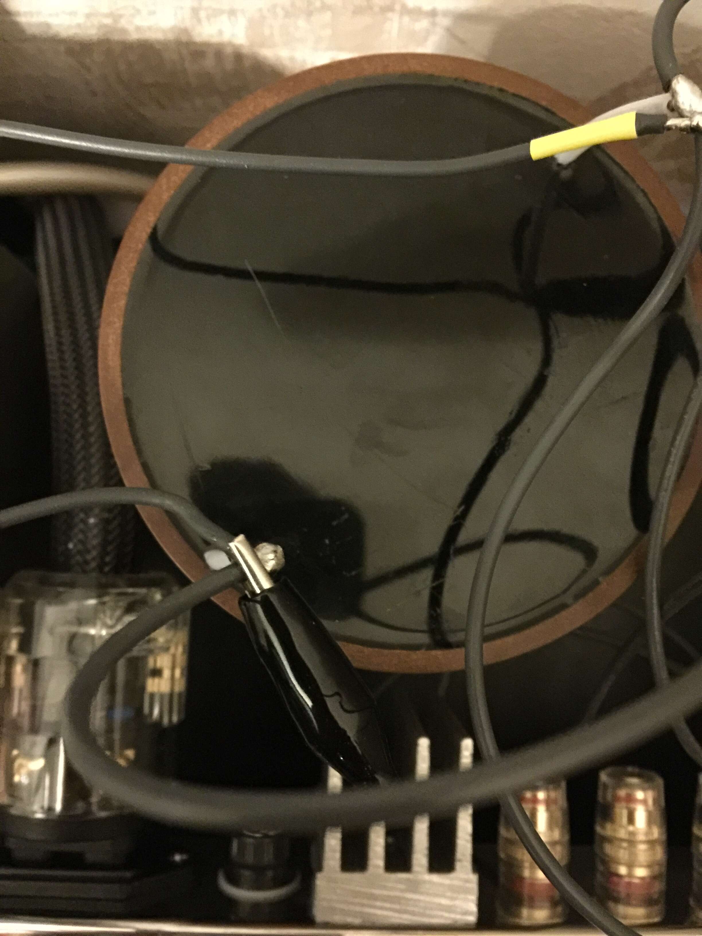

На фото все хорошо видно
Оловянного припоя никто не чурается :wink: А крокодил вдруг стал неугодным для предварительной оценки :slight_smile:
Повторюсь, что те же Hydra припаянные припоем сразу после кенотрона (без Duelund вообще) и те же самые Hydra подключённые в параллель к Duelund на крокодилах дают один и тот же финальный окрас, он доминирует и мне он ну вот никак не нравится мне, хоть ты его холодной сваркой присобачь, он не изменит своего окраса ну никак и с ног на голову он никак не перевернётся!

Ток и есть сигнал. По вашему через конденсатор не течёт ток?)))
Т.е. через крокодил не течет ток, по вашему?
Все, дошло ). Вы им просто прижимаете контактный провод от кондера, тогда отбой. Я тут речь о другом вел. :thinking: :grin:
Ещё раз. Он зажимает два проводника между собой, он (крокодил) не стоит в разрыве цепи!!!
Такого включения более чем достаточно что бы определить нравиться/не нравиться. Остальное это уже тонкости.
Нравиться - снимаем крокодилы и паяем. Все.

У меня такая методика. И все что я внедряю в схему я стараюсь все это внедрять (при прочих равных) при одних и тех же условиях - монтажный провода, его направление и одни и те же крокодилы )))
