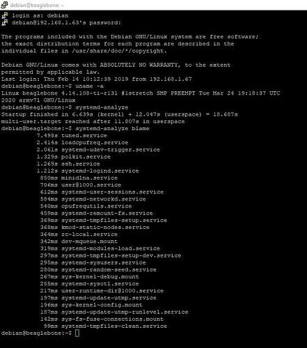

Дебиан стоит обычный
Первое сканирование библиотеки

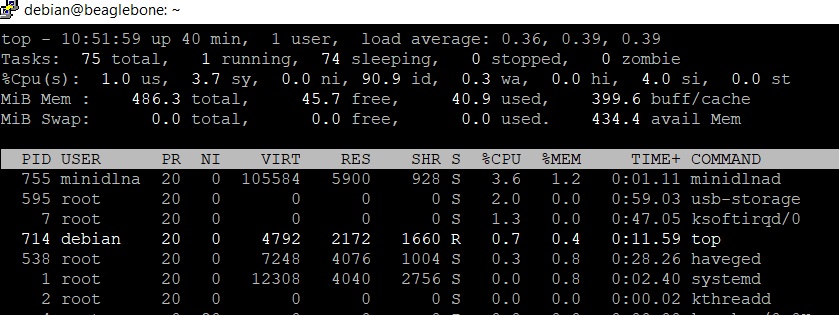

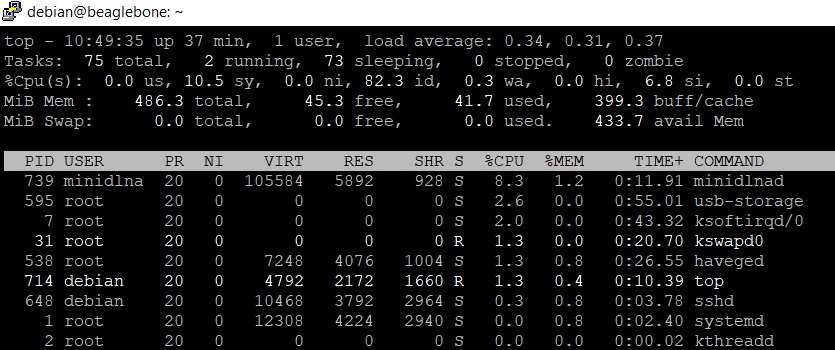

трек 24/352.8
24/176.4
24/88.2
Вывод с BubbleUPNP
сеть WI-FI 5G

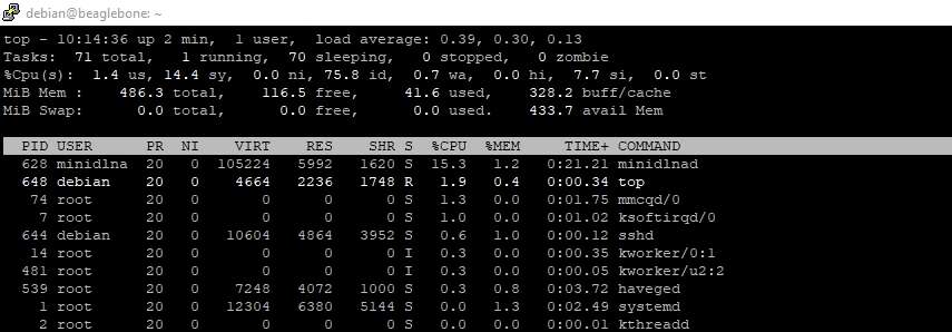

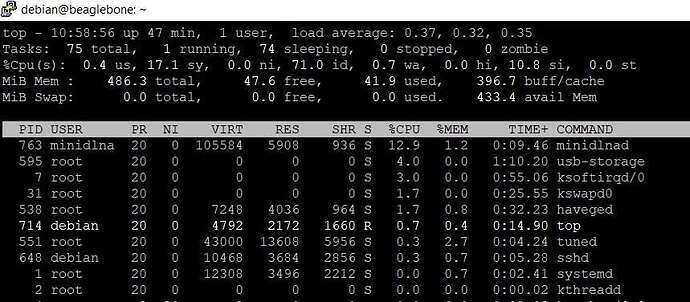

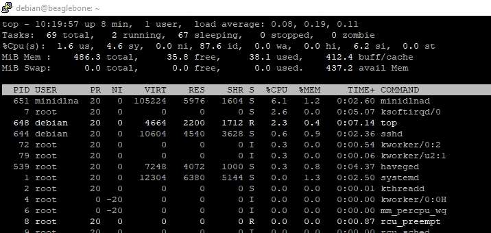

c внешнего 3,5" HDD подключенного через USB порт к серверу minidlna , установленного на beaglebone rev.C.
ЦАП dsc2.6
dsd 64
dsd 128
dsd 256

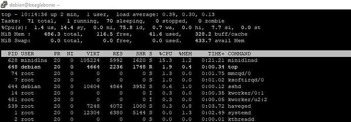

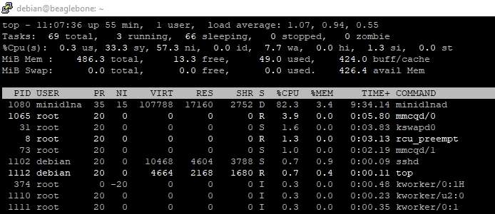

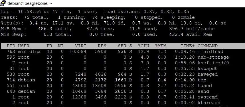

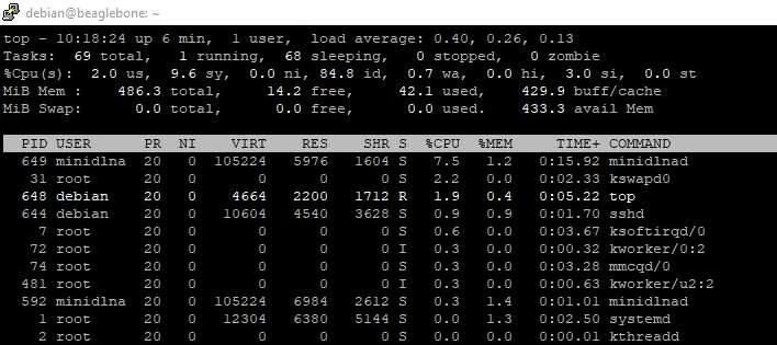

объясните, в чём смысл этих скриншотов с top?
понятно же заранее, что и в 5 раз более дохлый проц справится отдавать 11мбит/с по http…
Объясните в чем смысл Вашего вопроса? Понятно же заранее, что Ваша точка зрения не учитывалась при публикации.
Надеюсь, что на первый раз, Вы великодушно простите несогласованную с Вами публикацию
вопрос же не к Вам, но объясню.
зачем два сообщения подряд выкладывать скриншоты top, если это не несет никакой смысловой нагрузки и не говорит нам ровным словом ничего нового?
в dlna сам файл отдаётся по очень легкому протоколу http, максимальная нагрузка от DXD видна еще в ваших сообщениях, у DSD256 меньше поток чем у DXD.
кому вам?
верен, что есть много вещей не несущей для Вас никакой смысловой нагрузки и при этом дающие информацию другим.
ну вот, а кое-кто упирается, что не потянет бигль.
Даже теряюсь в поисках ответа на Ваш вопрос!
Отвечу цитатой :
“Если больной очень хочет жить, врачи бессильны.”

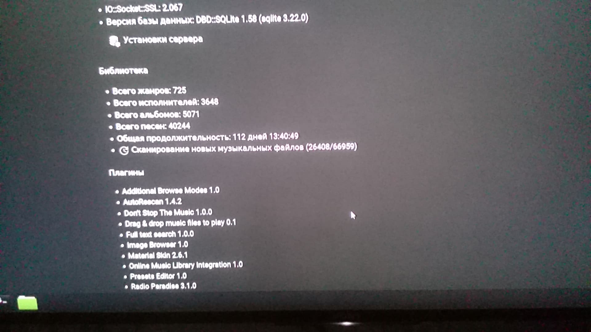

Одна непонятка только: сканирование библиотеки. Как то странно оно происходит, поиском находит, к примеру, 66000 файлов, а сканирование как бы зависает на примерно 24000-26000 и так и висит. Вот пример:
Хотя при прослушивании вся библиотека видится и все воспроизводится.
И еще иногда (частенько)) теряет библиотеку и приходится перезапускать сервер, но тут я причин и периодичности не выявил. Вангую, может библиотека большая.

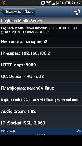

Все это у меня работает на NanoPiNeo2.
У Вас на берегах Тенда ас10у? С ней и lms поймал интересный глюк. В настройках роутера включил еженощную перезагрузку. Все было хорошо до актуального обновления lms, а вот после него - при пропадании (и последующем восстановлении) интернета наглухо отваливается Тидал из приложений. Для его появления необходимо перезагрузить сервер.
Я Тидал из родного приложения слушаю, и довольно редко, основное это файлы с хранилища. И таки да, все эти глюки с отваливанием сервера непонятным, начались именно после обновления на 8.2, зачем я только это сделал)) как то все криво работать стало.
