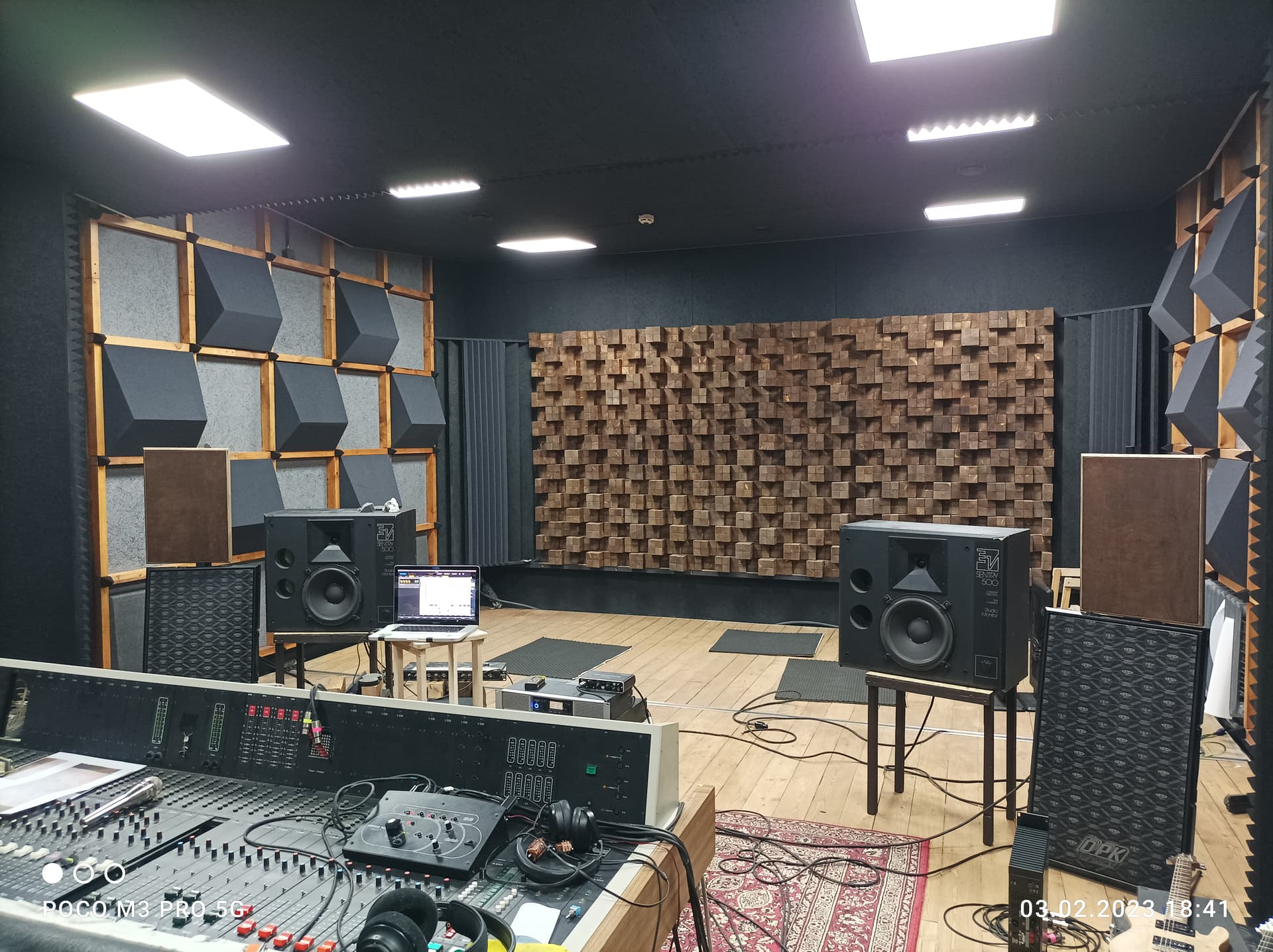

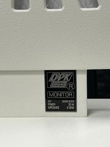

Версия мониторов в белом исполнении
Панели образца 2019 года в домашнем сэтапе Так звучит моя стереосистема - YouTube

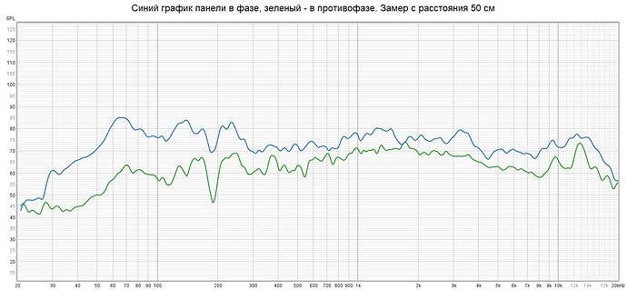

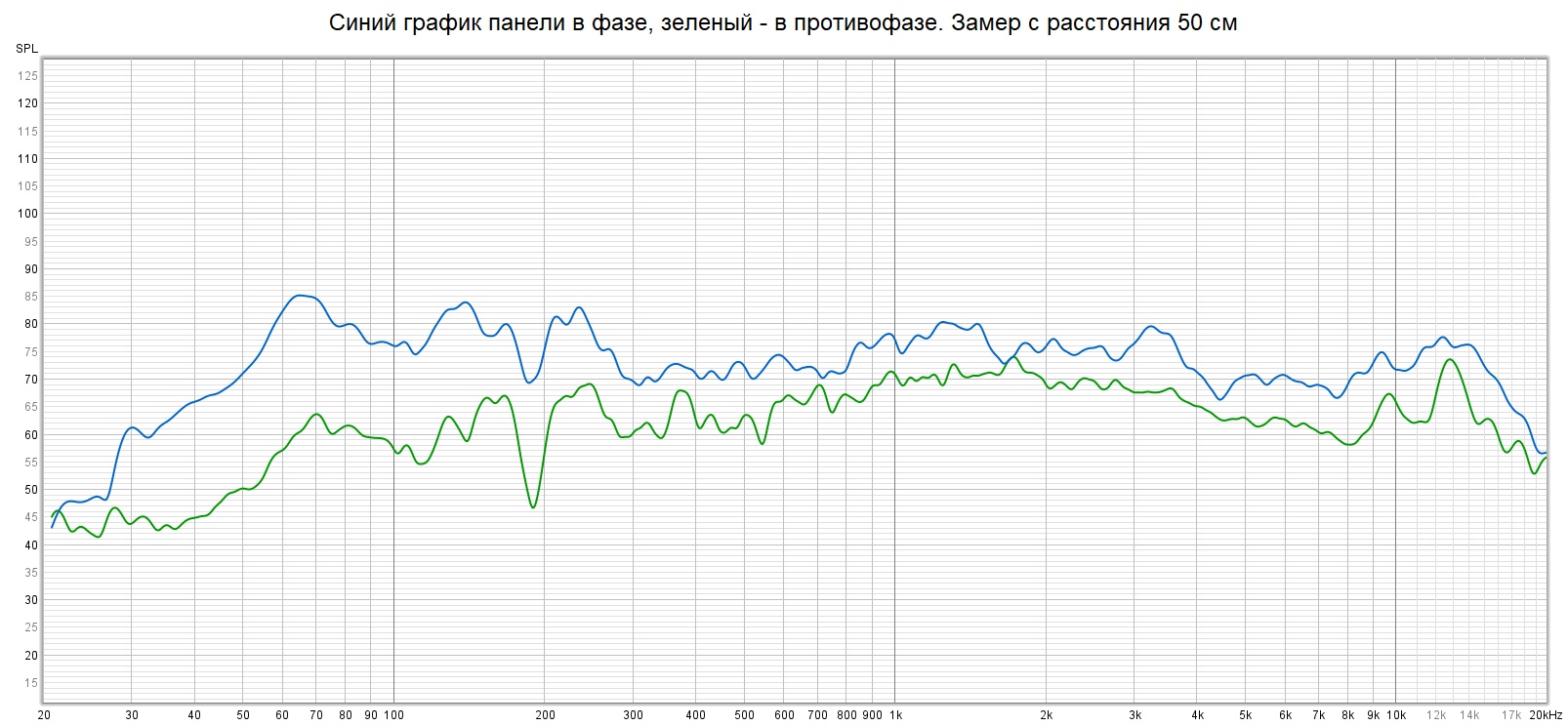

Ещё раз вернусь к этому важному на мой взгляд вопросу. Придумал и произвел более усовершенствованный опыт по выявлению режима работы панелей. Для этого установил рядом пару одинаковых панелей и расположил измерительный микрофон по центру перед ними на расстоянии 50 см. Далее произвел замер панелей при подключении в фазе (синий график) и противофазе (зеленый график). Как я и предполагал, этот замер смог проявить частоту перехода изгибного режима работы панели в поршневой режим, примерно 1,7 кГц. Причем на графиках хорошо видно, что этот процесс имеет постепенный характер с тенденцией нарастания по мере понижения частоты.
Мониторы в домашнем сэтапе

Похоже никто так и не заметил/не подверг анализу ценность графика сравнительного замера, представленного выше. А ведь на нем ясно видно, что вычитание сигнала происходит также и выше частоты перехода в 1,7 кГц, что в очередной раз опровергает распространяемый противниками технологии миф о некоем “диффузном поле”, присущим панелям, которое якобы формирует в пространстве размытые звуковые образы. Ложность этого утверждения четко продемонстрирована и в этом опыте.
И тем не менее, звуковые волны от панелей имеют свойства, которые отличаются от свойств звуковой волны, возбуждаемой традиционными громкоговорителями. Какие это свойства? Ключевых, заметных сразу и не требующих доказательств, как минимум два. Первое, это способность таких волн огибать препятствия, то есть явление дифракции. Второе - необычный спад звукового давления, он происходит по закону близкому к линейной функции. Есть и третье, не столь явное свойство, но оно легко обнаруживается при помощи простейших сравнительных измерений АЧХ в разных точках прослушивания. Это более высокая равномерность по сравнению с звуковым полем традиционных АС, без столь явных пиков и провалов в разных точках прослушивания.
