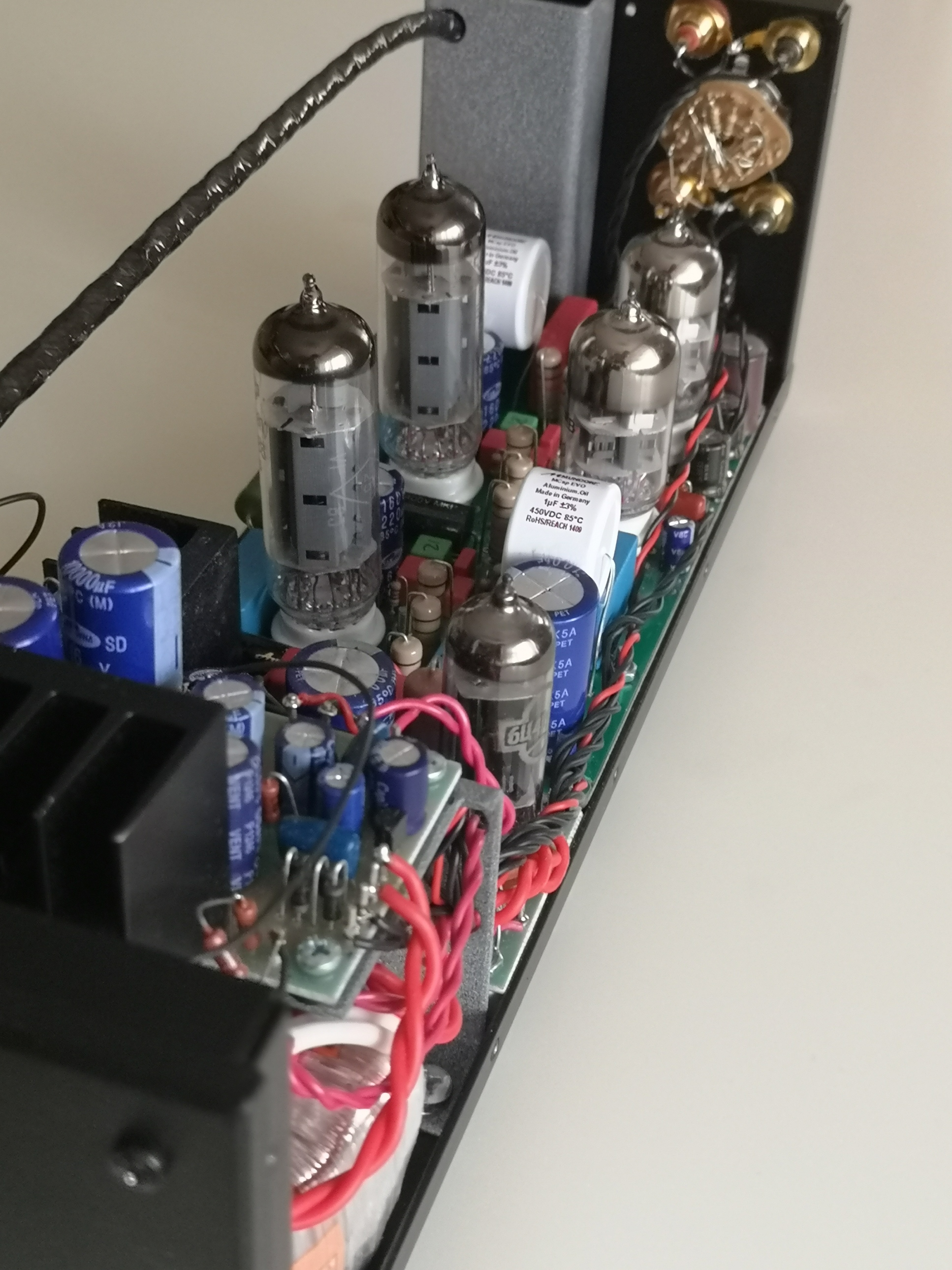

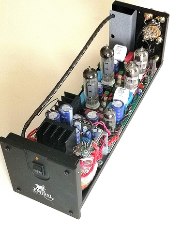

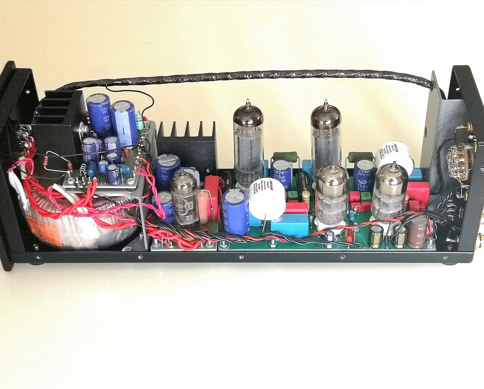

Схема фонокорректора выполнена без применения ООС (отрицательной обратной связи).
Входной каскад собран на 6Н23П-ЕВ (Е88СС; 6922; 6DJ8 etc.) по каскадной схеме для снижения входной ёмкости.
Коррекция RIAA существляется частотозависимым делителем между 1-м и 2-м каскадами.
2-й каскад допускает установку ламп 6П14П-ЕВ (EL84); 6П18П (EL82) без подстройки режимов, при этом изменяется чувствительность корректора и субъективно тональный баланс.
В аппарате установлена лампа 6П18П (время наработки на отказ = 5000ч).
Связь между 1-м и 2-м каскадами - непосредственная.
Разделительныe конденсаторы установлены только на выходе устройства, эти конденсаторы влияют на Звук, поэтому существуют 4-е различных ревизии. Самая дорогая ИХМО самая интересная.
Выпрямитель анодного питания выполнен на кенотроне 6Ц4П-ЕВ (1970-х годов выпуска).
‘’МС’’ - секция построена на полевых транзисторах с p-n переходом 2SK170BL (Toshiba)
Выход “МС” подключается непосредственно ко входу ‘’ММ’’ секции с помощью сигнального реле (контакты реле позолочёные).

А анодное с накалом стабилизированы? Хотя, судя по наличию кенотрона, анодное видимо не стабится :thinking:
А какая проблема после кенотрона застабилизировать? По фото вроде все стабилизированно и анодное, и накал
Обычно после кенотрона никто не стабит. Либо CRC либо CLC фильтр. А если и стабят, то вакуумными стабилизаторами, иначе не вижу логики.
Всё сделано правильно.) Не волнуйтесь, как сделано не могу сообщить, так как важнее Звук

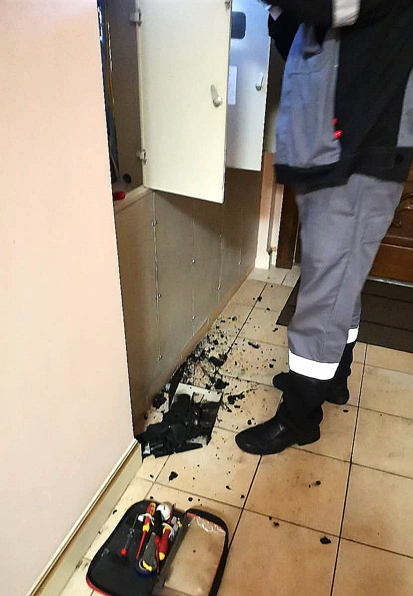

У меня ЧП случилось, выгорел в уголёк счётчик 3х фазный электронный, провода как новые, счётчика больше нет.
Продержался бедолага 10лет
Вот к чему форсаж аудиофильский приводит!!!
Сочувствую)))
