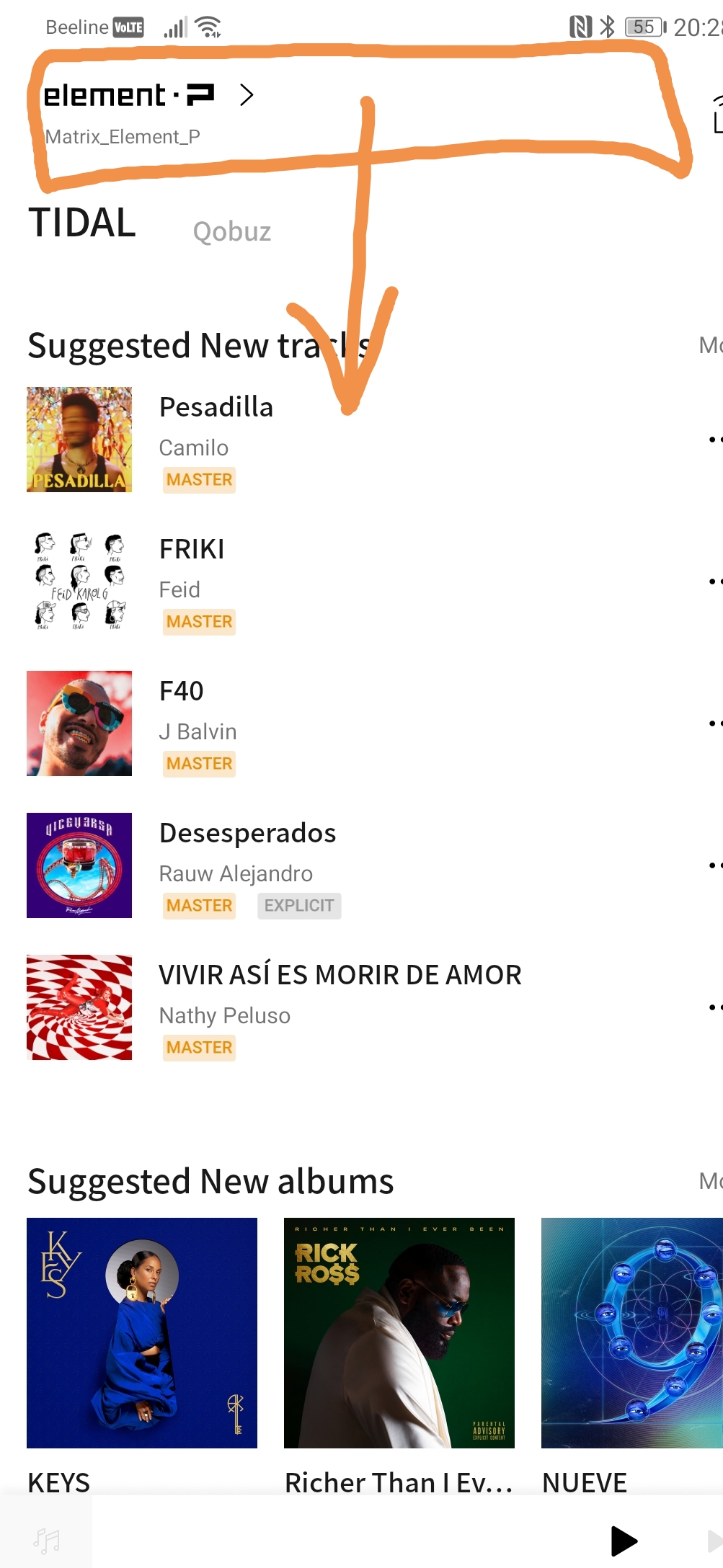

Все бы ничего, но я не могу найти в новой версии поиск по Тидалу, где он??
То есть избранное все ок, но если я просто хочу найти трек, которого нет в избранном?
https://drive.google.com/file/d/1-QYTqNKmzsC1IBG23OaB8D-hCO5sfybN/view?usp=drivesdk
Если что, ссылка на версию 2.3.0 для Андройд.
Нашёл, наконец, этот поиск по Тидалу.
Тянем вниз за эту область сверху и все появляется)).

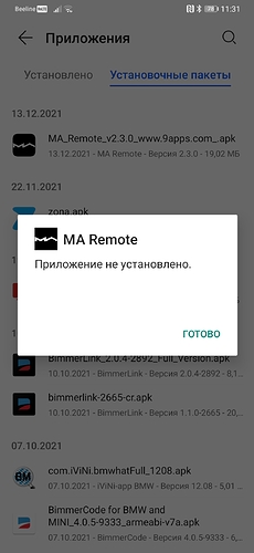

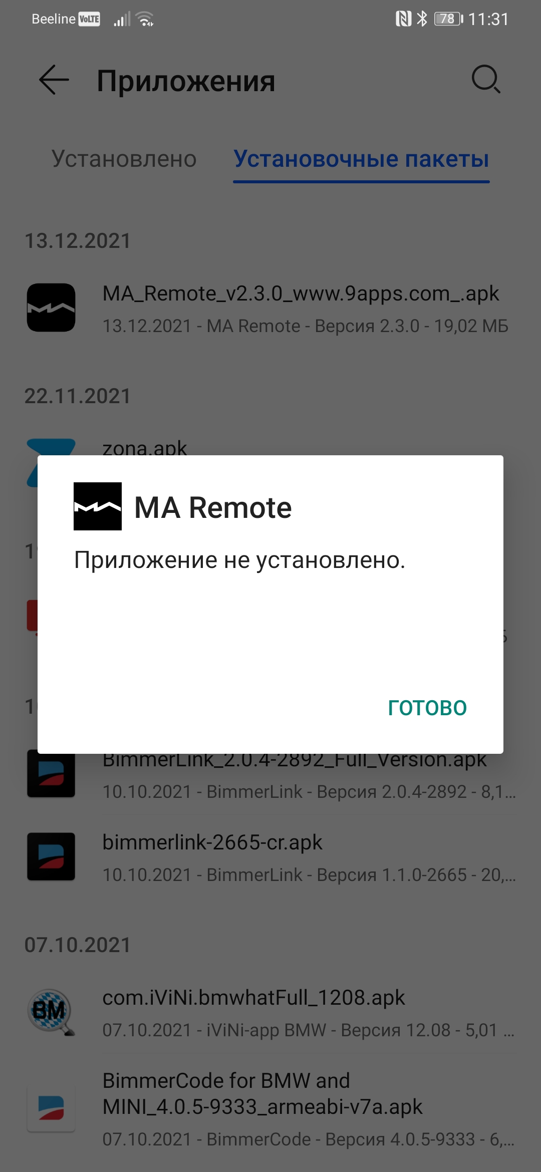

Вот звиздежь чистой воды!
Это попытка установить 2.3.0 поверх 3.0.1.
Более того, 2.3.0 каким-то образом умудряется сам обновляться, при полном запрете всего и вся…
Китайская дисциплина - руководство приказало - выполняет! :slightly_smiling_face:
