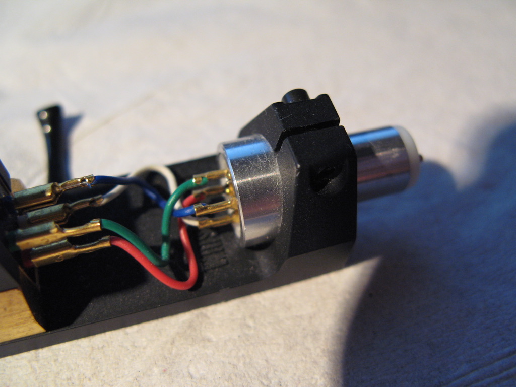

Но наводки при прикосновении с ним есть.
Причём, AT в курсе событий и на “ручку” надет резиновый кембрик.
У меня три штуки MS-9, на всех идентично.
Этим я займусь немного позже, при работе нет посторонних шумов никаких.
Под этим я в первую очередь имел в виду не наводки, а слышимость от прикосновений, т.е. передача в звуковой тракт преобразованных в электрические колебания механических воздействий.
:blush:
Я, конечно же, перед установкой протёр всё, спиртом в том числе.
Нет, конечно же.
Есть подозрение на этот узел.
Его нужно разобрать и очистить, магний имеет тенденцию к окислению при влажной среде.
Когда двигал при настройке, показалось, что там есть продукты окислов, но не придал этому значения.
Хотя, наружняя металлическая часть коннектора не прозванивается сама по себе… хммм…
Это продолжение проблемы с заземлением корпуса ГЗМ + у меня же всё же AT, а не SL-1200, у которого двигатель сверху закрыт металлическим экраном, да и все внутренности под алюминиевым корпусом.
У AT там относительно тонкий лист металла в “бутерброде” пластика.
:blush:
Но уровень заметности даже в ночи весьма малый… так что… отложим…
При прикосновении не должно быть наводок.
Михаил, думаю ннадо искать проблему с “землёй”
С другим комплектом шелл + ГЗМ, который был сменён, такого вопроса не возникало.
Только при прикосновении именно к шеллу рукой, особенно не к ручке в резинке, а к самому, тонарм (металлический) же сам не реагирует никак, он точно заземлён.
Вторую AT150E + VMN40ML поставлю на другой шелл… для доп.проверки.
Проверил у себя. Да, видимо анодирование толстое или лак.
Причем если оба щупа на тонкой его части - звонится.
Один шуп на тонкой, второй на толстой - не звонится. Но на ребре есть места где звонится.
Главное - один щуп на тонкой части, второй на винте регулировки азимута - звонится!
Да, самое главное забыл. Тонкая часть звонится с корпусом головки. То есть при подсоединенном к тонарму шелле корпус заземлен.

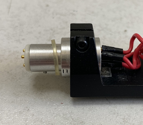

Миша, так это и есть наводка) При прикосновении должна быть тишина.
А с другой ГЗМ на этом шелле так же?
Это не наводка.
Постучите легонько ногтем по шеллу или самой ГЗМ вообще, слышно?
Слышно.
Об этом речь.
Первое использование MS-9 этого.
А как же это?
Это про другое, как раз про наводки. :blush:
Поэтому я и дописал:
Тот же Goldring Elite, будучи установленным на Pro-Ject EVO 9 CC или как он там точно называется, качественно передавал все механические прикосновения в тракт, а когда я его поставил на родной шелл от AT, это делать совсем-совсем перестал.
У меня подозрение, что “виной” вот эта проставка, уменьшившая площадь контакта корпуса ГЗМ с шеллом.
