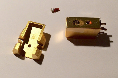

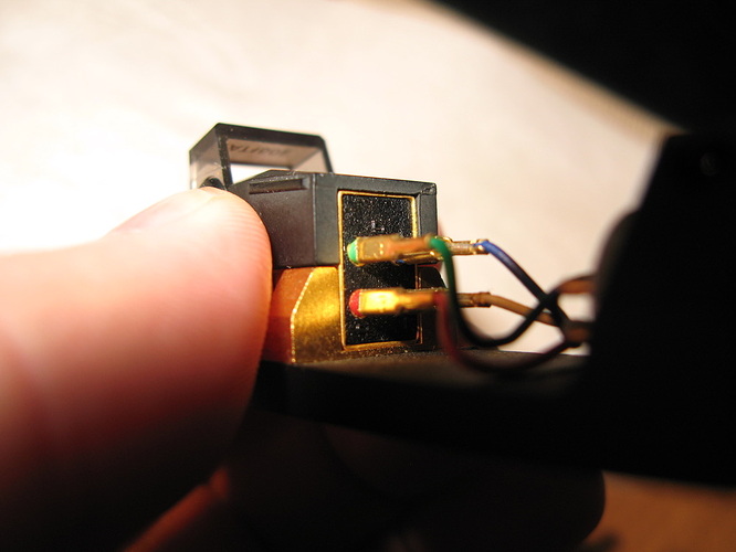

Как я выше написал, что есть вероятная причина — окисление тут:
Разберу этот узел до конца и отмою, во-первых, а во-вторых, вторую аналогичную ГЗМ поставлю для проверки на другой шелл, для выяснения про источник наводок и про передачу механических воздействий в т.ч.
Спешить некуда, при воспроизведении это никак не проявляется, только лишь при прикосновении… и весьма негромко.

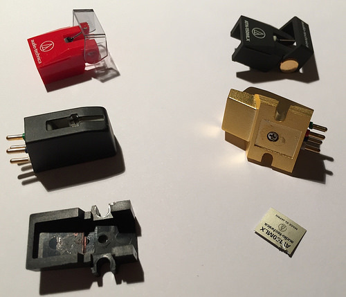

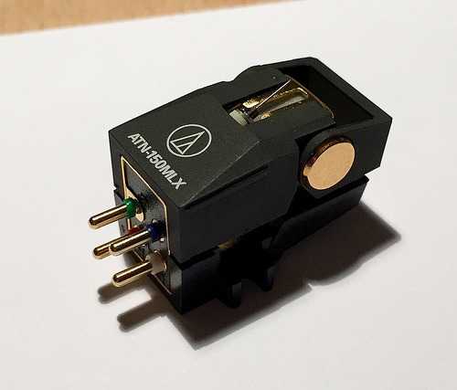

Добавлю еще один хинт любви и раскрытия ММ АТ.
Их старшие модели с металлическими корпусами довольно увесистые. Если вдруг итоговый резонанс получается слишком низким и возникает потребность уменьшить эффективную массу, можно воспользоваться таким приемом.
Отклеить табличку, вывинтить находящийся под ней винт, отделить металлическую подошву, и заменить ее на более легкую, от дешевой модели типа АТ-100. Таким образом можно сэкономить около 2,5 граммов.
Различие в звучании между металлической и пластиковой подошвами оставим за скобками )
Защитную скобку наверное тоже можно снять?
Да, но это уже совсем копейки по весу.

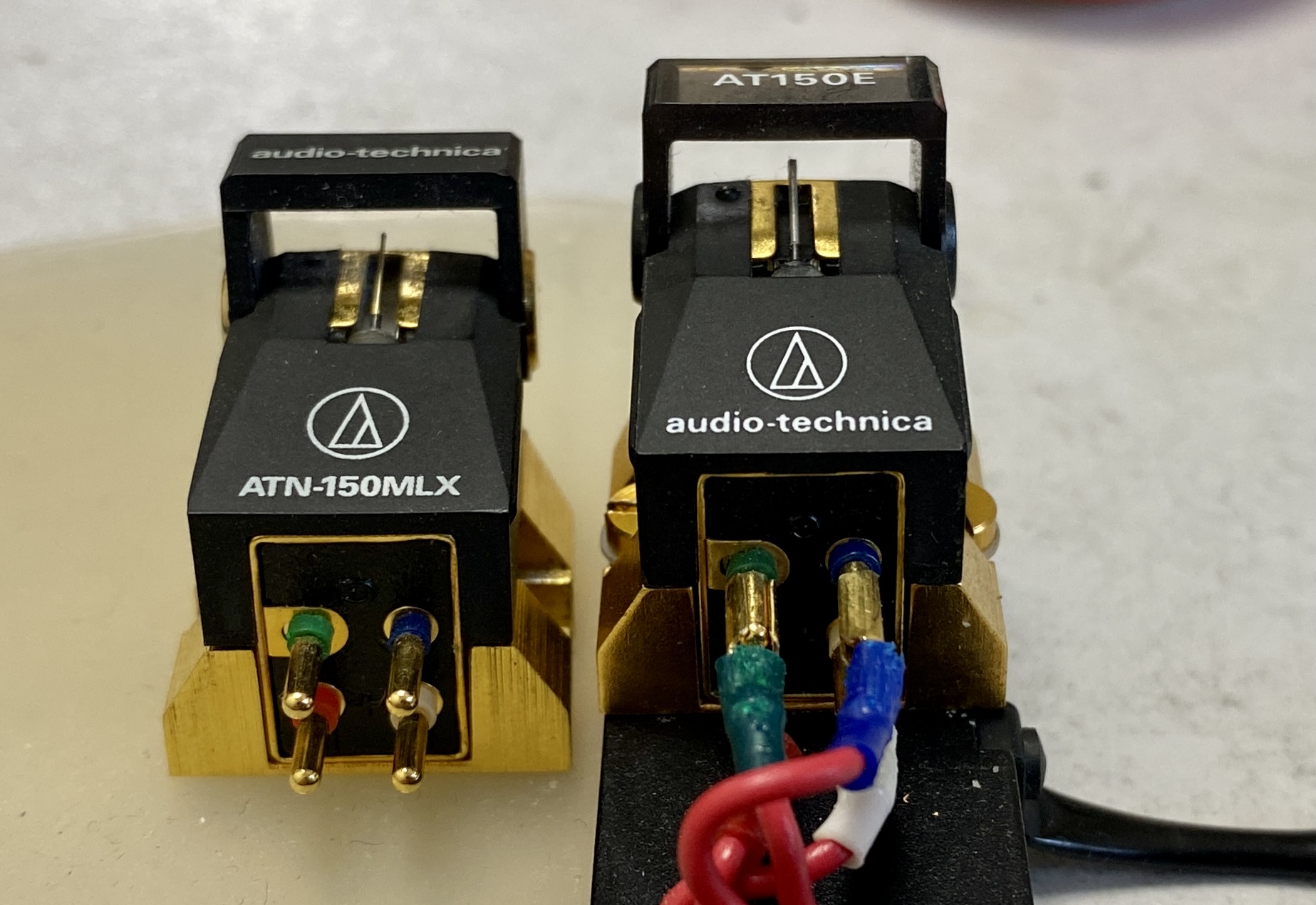

Оп-па… заземление корпуса прямое.
На 150E этого нет:
Странно. На моей 150Е есть, равно как и на 150MLX.
За то они появились у меня , может продолжим диалог ?
Андрей, если у вас не конкретно к Михаилу вопросы, а по теме столика, то не нужно вам никакое разрешение — задавайте! )
Я привык сам себе на вопросы отвечать, вы можете спокойно изложить своё виденье, никого об этом не спрашивая.
:innocent:
Диалог - беседа двух человек при полном непротивлении сторон :joy:

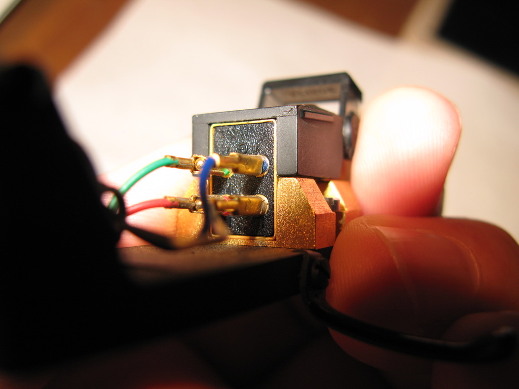

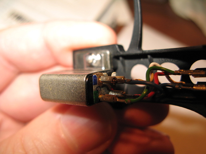

Вполне возможно, что у меня более ранние версии и как раз отмеченная мною чувствительность так и была устранена производителем.
Кстати, чуть ранее я прозванивал выводы с целью узнать, не соединён ли какой вывод с корпусом — нет, не соединён.
А оказалось, вон чего…
Вспомню ту же “резинку” на ручке MS-9.
Это жжжж неспроста.
В копилку:
Ну вот похоже здесь и “собака порылась”)
Единственная разумная версия. Я немного погуглил по картинкам 150Е, подавляющее большинство с заземлением, но пару картинок без оного мне удалось найти.
В моём случае оно не сработает, мне только пробовать другой шелл, где хороший контакт “байонета” с самим шеллом.
Или самому напрямую корпус соединять.
У меня проводка полностью балансная и ни один из выводов не соединён с землёй, любой из.
Судьба умнее нас — сперва она дала мне интересные “тушки”, а теперь выясняется, что она дала мне те самые тушки…
… и новые знания в итоге.
Для моего баланса мне бы пришлось перекусывать это прямое заземление корпуса от возвратного аудио-вывода.
У Эмпаеров также, только скобка еще и съемная. Некоторым пригождалось петлю разрывать на старинных тонармах.

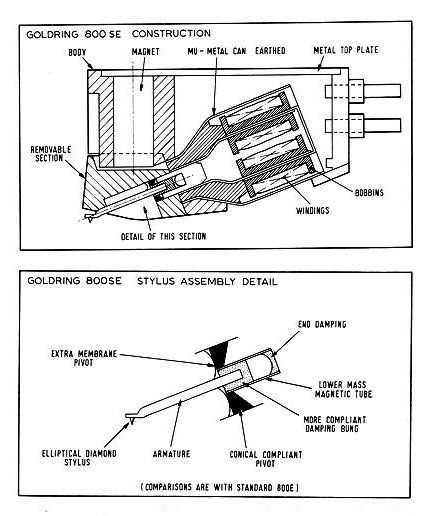

Тот же Голдринг
за такое предъявит по полной.

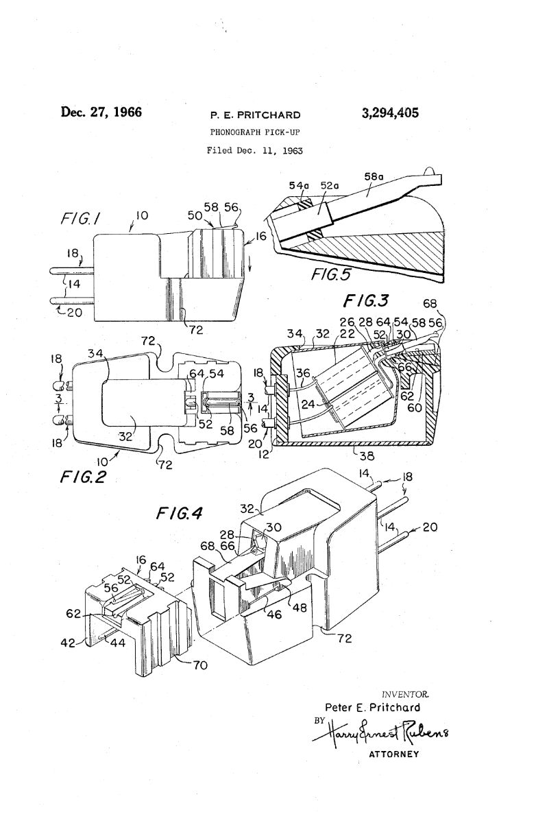

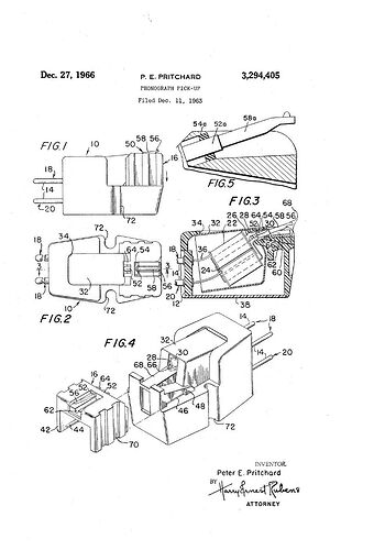

Загадки то никакой нет. Нагаока не придумали сами конструкцию своего картриджа. Они ее украли, или позаимствовали, или спиратили у господина Питера Притчарда, который является изобретателем Moving Iron картриджей, и наиболее известен как разработчик картриджей ADC и Sonus. В частности, любой карт Нагаока является копией ADC 10E. Видимо, замена MI на МР это больше из области обхода патентных прав.
А вот патенты г-на Притчарда в сети имеются и доступны для рассмотрения.
