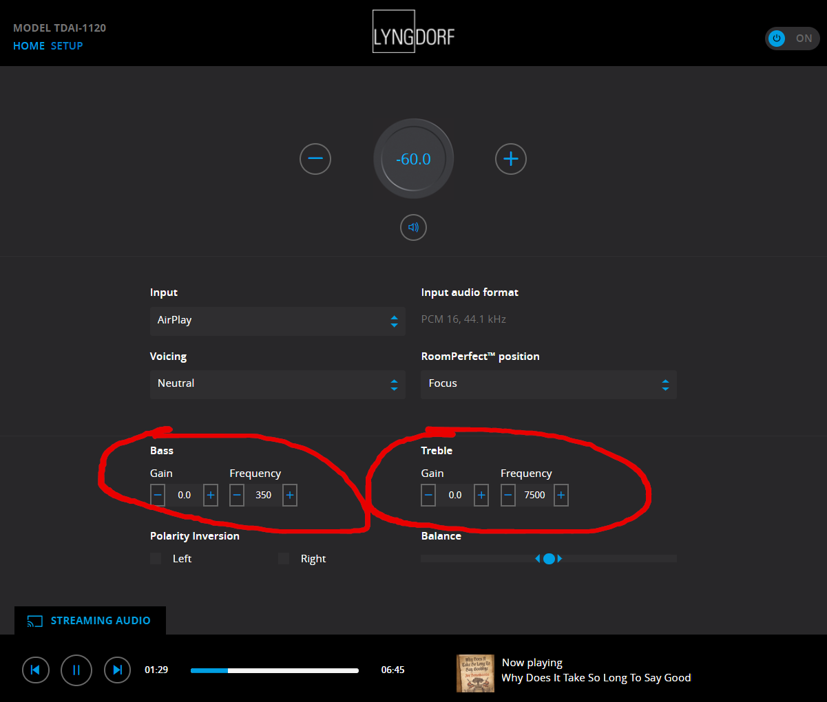

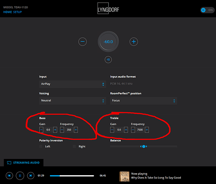

Громкость регулируется, а изменение частоты на слух я не услышал.
Надо внимательнее прислушаться.
В обоих случаях имеется в виду это?
Это просто ручной эквалайзер.
Выбираете (назначаете) вручную частоту регулировки и её усиление/ ослабление.
Странно, что не слышите.
Либо вы регулируете только саму частоту, а усиление её (Gain) так и оставляете 0.
Естессвенно, оно и не влияет, т.к. эквалайзер при этом просто не задействуется в цепочке сигнала.
Добавьте гейн и услышите :grinning_face:
Не помню, кстати, что там для баса есть лимит на максимальную частоту 800 Гц. Хотя это и логично.
Видимо, для высоких, соответсвенно, нижняя частота лимитируется.

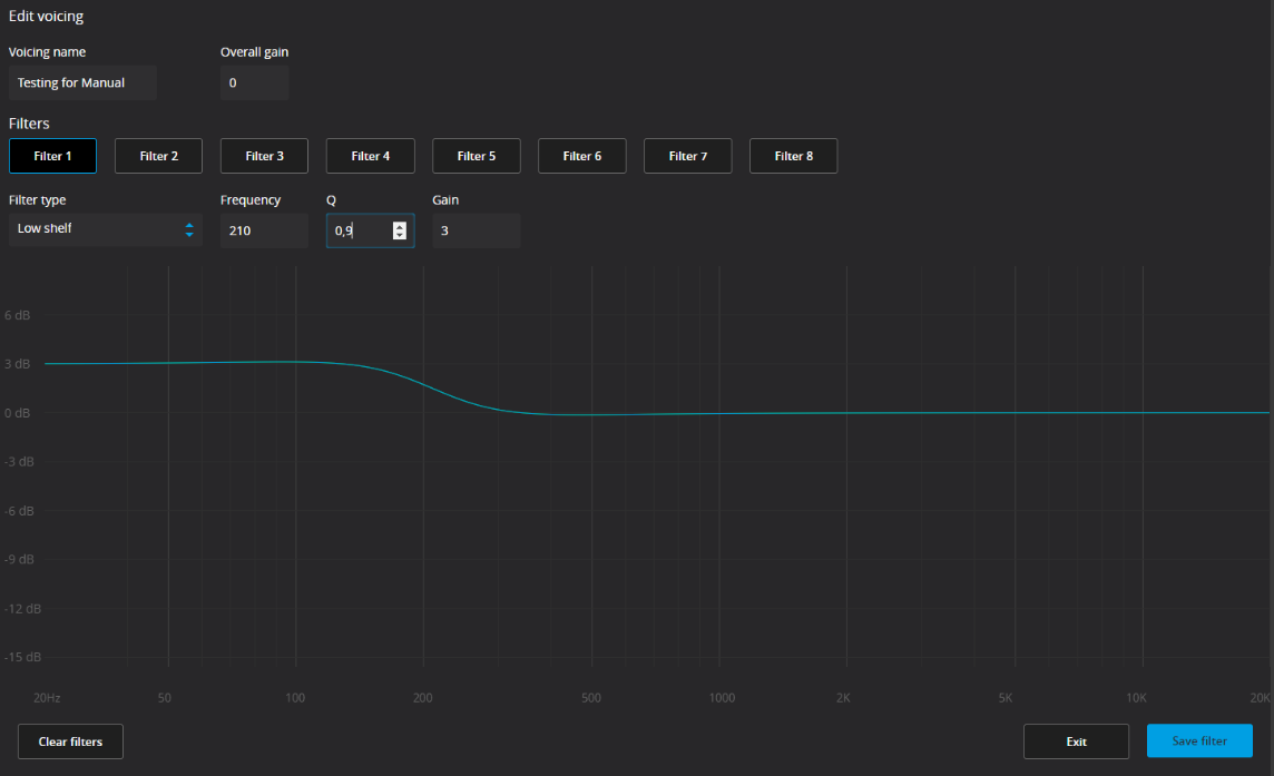

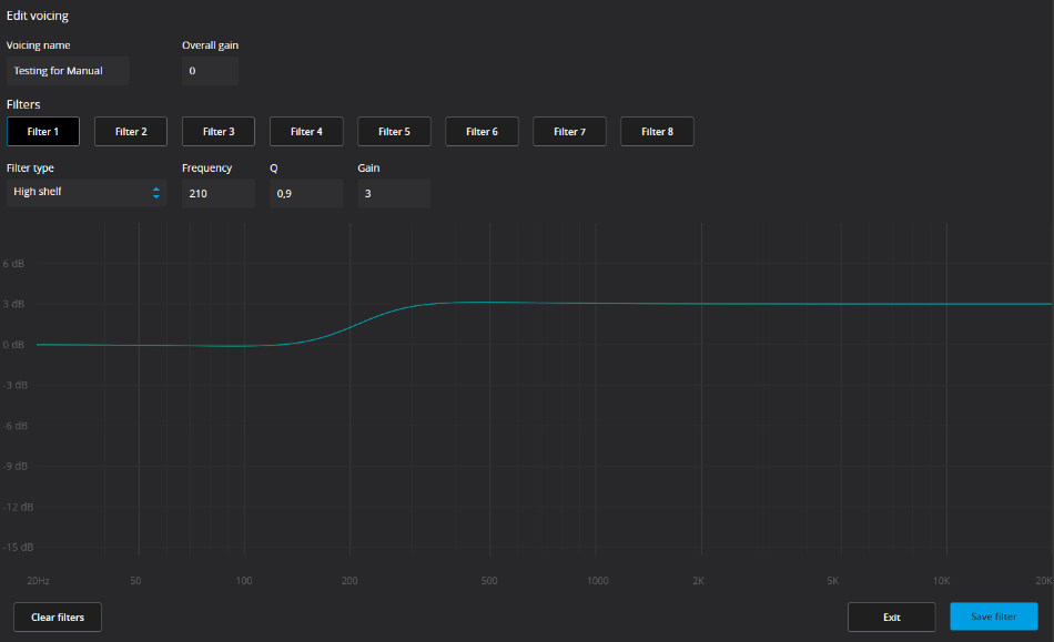

Вместо эквалайзера попробуйте побаловаться Voicing
Там больше частот для регулировки. По сути - параметрический эквлайзер.
Это скорее то, что в обычном усилителе называется темброблок. Просто частоту среза можно менять. Ниже, Сергей совершенно точно дополнил мою мысль.
Наверное, поправлю :grinning_face_with_smiling_eyes:
Оно там скорее по типу Low Shelf / High Shelf
Т.е., например для Bass выбирается частота 300 Гц, а затем с помощью Gain ступенькой повышаем или понижаем громкость частот, которые ниже 300 Гц. Соответственно, на ВЧ повышается/понижается громкость частот, которые выше установленной частоты.
Кстати, на ВЧ выбор частоты снизу ограничен 1500 Гц.
Да, действительно проще воспринимать это как настраиваемый темброблок.
Если пользоваться новым их приложением My Lyngdorf, то там в разделе Controls наглядно видно как будет вести себя АЧХ.
И войсинги там можно пальцами накручивать :backhand_index_pointing_up:

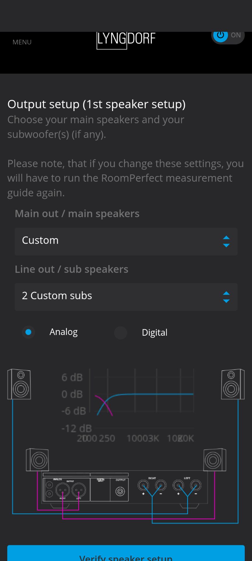

Ну, если решите на других попробовать, то открываете браузерные меню, настройки, аудио выхода, выбираете кастомную акустику и два саба.
Если дальше будут вопросы, пишите, а проще телефон в личку и настройка в прямом эфире. Но ничего сложного там нет.
