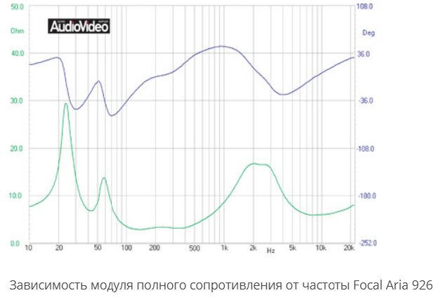

Увлекательная тема! Прочитал на одном дыхании) Вопрос к обладателям 1120 или просто людям знающим: как он споётся с Focal Aria 926? Понял, что в целом, аппарат почти всеяден. Тем не менее. Возможно, есть личный опыт прослушивания или понимание.
Посмотрел на их импеданс
Безымянный
Есть серьезная просадка в диапазоне 100-400 Гц, до 3 Ом, Предположу что у 1120 слабоват усилок для такой нагрузки. Хотя ток заявлен до 30А, но про работу до 2-х Ом нет ни слова.
