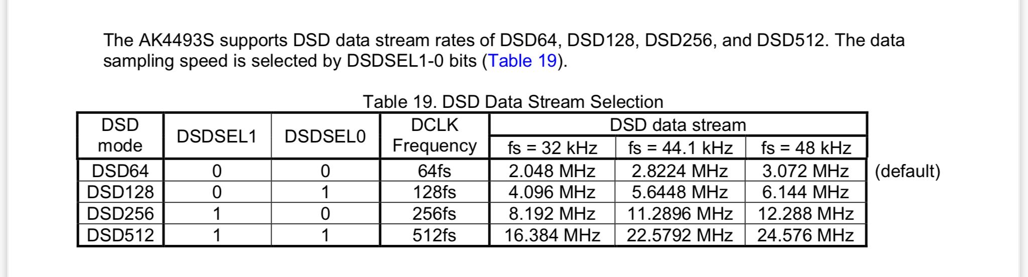

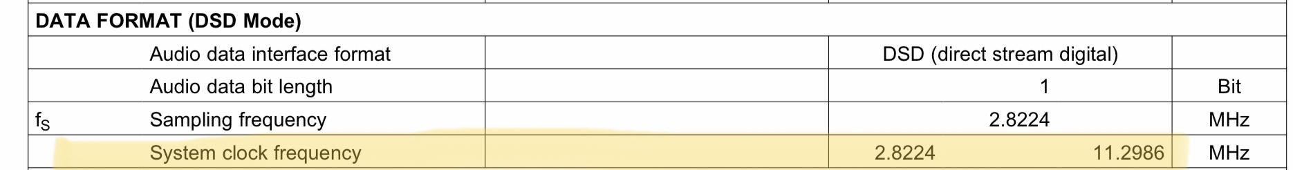

Ладно. Непонятно что и куда вы апсэмплите. Могу лишь заметить, что микросхема цапа PCM1795, установленная в вашем цапе, может работать только с DSD из сетки 44.1 кГц, т.е. с частотами сэмплирования от 2.8 до 11.2 МГц (DSD64…DSD256):
Поэтому если апсэмплер в Lumin просто умножает частоту PCM fs на 64…256, то для файлов PCM 48 кГц/96 и т.д. из этой сетки Будут получаться DSD с частотами 3.072, 6.144 и т.д. Ваш цап такие частоты не понимает, в отличие, например, от современных микросхем AK:
Если же апсэмплить в DSD в Roon Server, то он делает выходной DSD именно с частотами 2.8 МГц и кратными, не зависимо от частоты fs (44.1 или 48). Поэтому вы можете апсэмплить в DSD128, а лучше в DSD256 (ваш цап к сожалению не поддерживает DSD512) и звук может вам понравится. Мне звук PCM44.1->DSD512 нравится больше чем просто PCM44.1 - больше воздуха, послезвучий, деталей. Разница не катастрофическая, но заметная, чтобы предпочесть апсэмлинг .

Вчера у вас цап шипел когды вы га него подавали сигнал DSD128. Какой формат вы тогда апсэмлили с помощью Lumin др DSD128? PCM 44.1 ? Или что-то другое?
Я понял . Но все же имейте в виду то, что я написал выше про микросхему вашего цапа.
ps И еще рекомендую Roon Server на компе. Он хорошо справляется апсэмплингом. К тому же Lumin Roon Ready.
Или 44.1 или 48. Какой-то из них. Точно не вспомню. Я по лестнице вверх шёл по апсемплингу. В pcm всё было хорошо вплоть до 352 или 382(могу не точно цифры писать). Т.е. он нормально апсемплил и 44.1 и 48 до 352/382
А когда переключил в dsd - зашипел
Речь только про апсэмплинг в DSD.
По моим впечатлениям именно апсэмплинг в DSD дает положительный результат в звучании. Впрочем я использует режим воспроизведения Direct DSD на цапе (прямое преобразование DSD в аналог), может в этом дело . В вашем цапе такого нет, так что можно вообще не заморачиваться с апсэмплингом .
У меня Лакс то же на 1795 и он работает корректно только с частотами сетки 44,1. С сеткой 48 происходит апсемплинг до 6,144 и он не понимает. Корректно работает только Рун. Но мне не нравится не Люминовский апсемплинг, не Руновский. В нативе РСМ играет много лучше, на 1795 Лаксе. Естественно ДСД в нативе, это другой коленкор, те играют шикарно.
