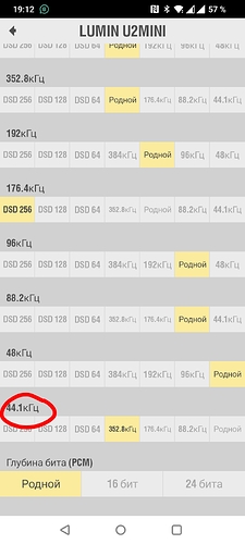

Кто знает,почему при включении апсемплинга в люмине до dsd128(цап внешний поддерживает,по юсб) - шипение происходит. Апсемплинг до 384кгц - всё в порядке.
А цап что показывает на дисплее?
Цап показывает dsd128 при этом,но идёт шипение вместо какого-либо воспроизведения.
Тогда лучше обратиться в тех. поддержку вашего ЦАПа.
Или сначала проверить воспроизведение DSD128 из другого источника (например, Roon Server, установленный на любой комп, легко выведит на ваш ЦАП по USB такой сигнал).
С компьютера по юсб через фубар dsd отлично играет. Проблема по юсб с люмина. Спасибо

Юра дело в том, что внутренний апсемплинг в Люмине делает всё кратно. Он не может как Рун, которому указали 128 он и выдаёт всегда 128, рассчитывая апсемплинг с любой частоты. Тут получается так, что с каких то частот, апсемплинг, не ровно выдаёт 128 на выходе, это видно в приложении и ЦАП не понимает формат, по этому вы и слышите шипение, но при воспроизведении исходника с другими исходными частотами будет всё Ок. Просто в таблице апсемплинг это не указано для ДСД, а вот в РСМ это указанно и ты увидишь, что сделать везде допустим 192 не получится и тд. А так Люмин исправен в случае с ДСД, этот вопрос мне разъяснял Питер Ли с Люмина, когда я то же с этим столкнулся.

А какие файлы вы апсэмплите в DSD128 в Lumin? PCM 44.1 или PCM 48? Или DSD64?
Борис,тем более,что разницу я не почувствовал при апсемплинга вплоть до 384кгц.

Вообще прикол(. Сейчас cd качество 44.1 решил апсемплить по лестнице вверх. До 352 кГц всё хорошо. Цап показывает на экране именно правильную частоту. Как только переключил на dsd64 или dsd128 - показывает на экране снова 44.1, нет индикации,что dsd,как это обычно бывает и играет,т.е. не шипит
Тоже самое с 96 кГц релизами на кобузе
