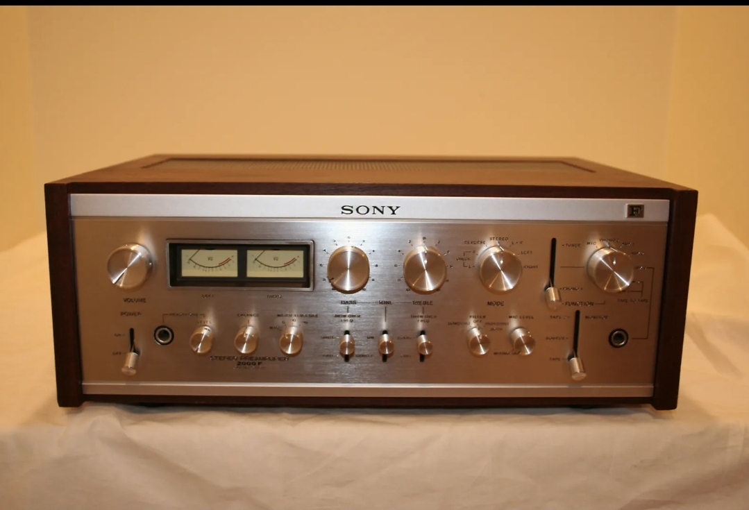

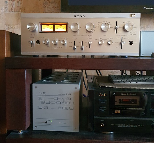

Надо немного “оживить” тему. Достал из “закромов”, в плане регулярного летнего даунгрейда системы легендарную соню, пред после выпуска и триумфа продаж которого Sony задумалась о создании своей топовой линейки устройств - Esprit.
52 года, а как поёт :+1:, с ним реально любая цифра слышится как хороший винил, при этом ни одной лампы, только “старые камни”. Да ещё и пред со “стрелочками” - где такое видано.

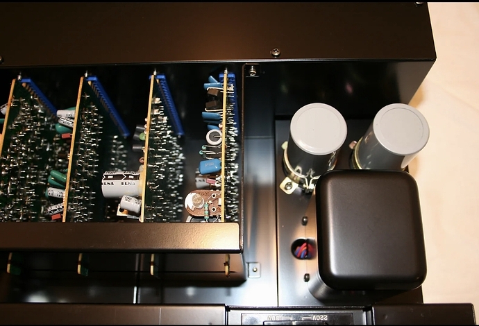

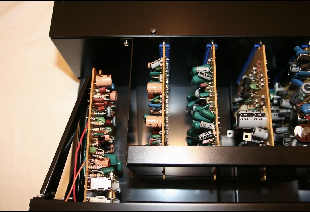

Частичный рекап был произведен в сервисе в Японии, здесь мастер только проверил и профилактику провел. За несколько лет работы “полетел” только один транзистор, поменяли на родной с тракта усиления выхода на наушники (я им не пользуюсь). Все остальное родное, полностью аутентичное, все транзисторы фирмы Sony.

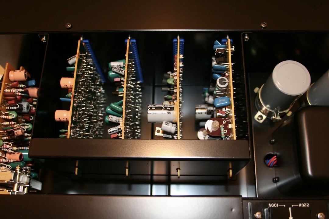

Внутри он “серьезно наворочен” :smile:
:arrow_down:
Спойлер
Осталось только деревянный кофр ему заказать, чтобы стало примерно так :arrow_down:
Спойлер
Ну рекап очень-очень частичный, судя по фоткам.
Но ежели играет хорошо, то и ладно.
Это фото “начинки” не моего, но у моего рекап тоже частичный, не полный. Да играет отлично и полноценно, 52 года, это конечно редкое исключение, хотя у меня есть усилитель практически полностью аутентичный (Grundig) и тоже в полностью рабочем состоянии, ему уже 55 лет.

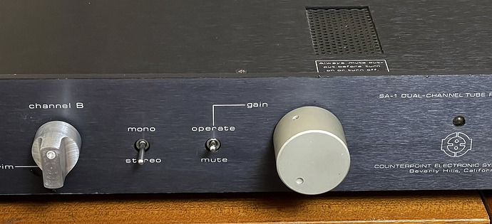

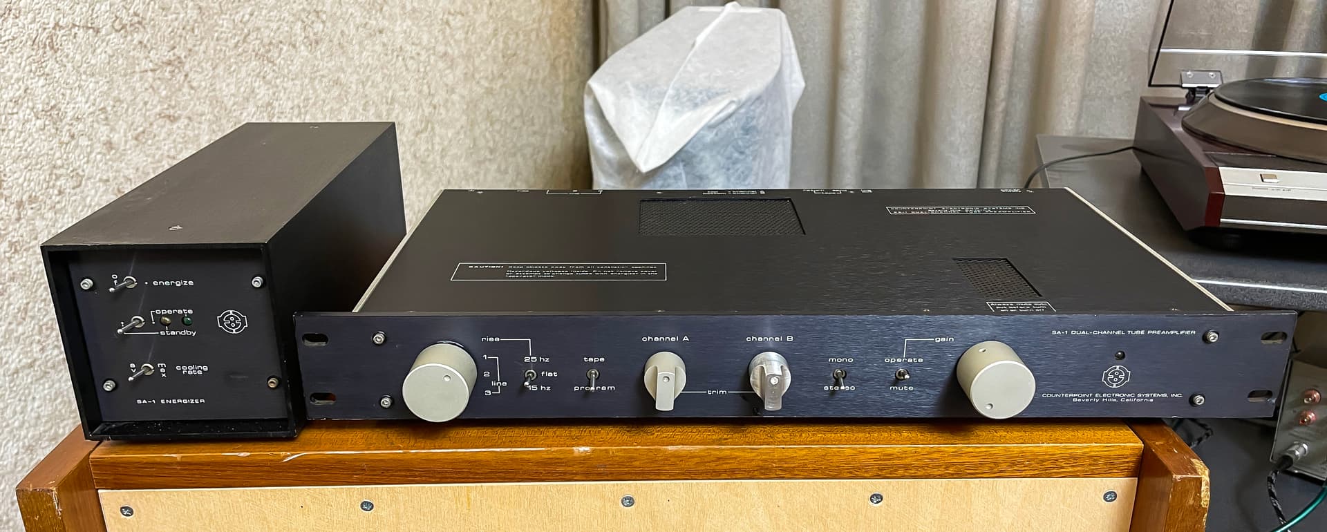

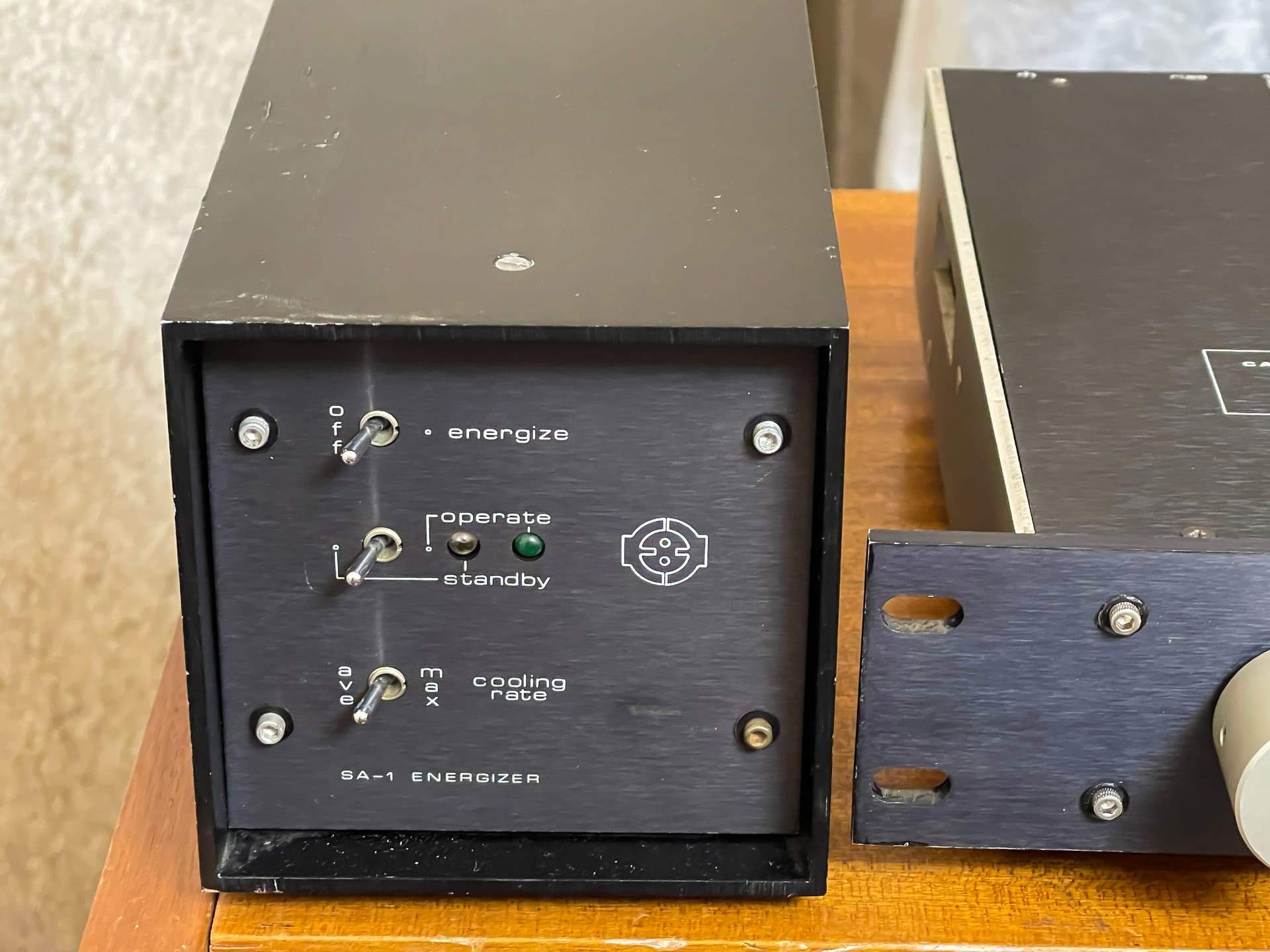

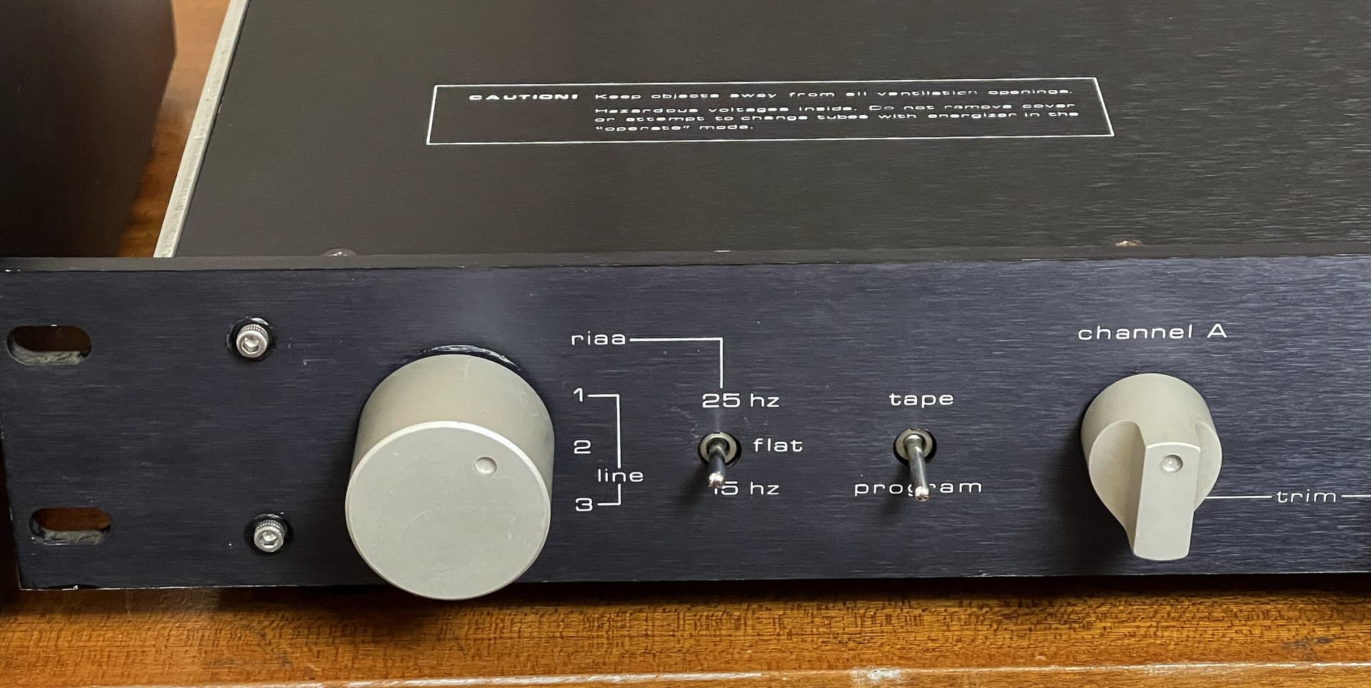

Открыл для себя фонокорректор-предусилитель Counterpoint SA-1. Очень впечатлил. Один из первых этой фирмы и очень удачных. В продаже нигде не нашел
Чутка выше Игорь @Stealth1 сильно хвалил SA-3
Пока не попробуешь, не поймешь.

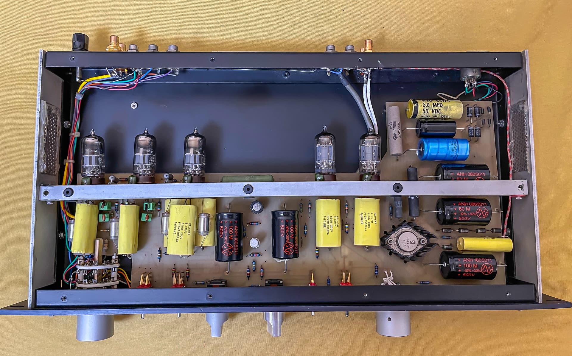

Друзья, прошу уделить немного времени и опыта. История кратко-
Когда-то, после нескольких набегов на форумы, приобрел АС Dynaudio SP 25,
вертак, интегральник и фонокор EAR834. Слушал в основном винил, все нравилось, ниче не менялось лет 7, кроме уменьшения своб. места в хате из-за метров пластмассы. Пришло понимание, что-то не так. Душевные негры, белое джазьйо, оркестрики- все хорошо. Но как только начинают вундеркинды типа Эдгар Винтер, Рори Гэллахер, Скримин лорд Сач со товарищи… звук мажется и отказывается им быть. В итоге был куплен усилитель Chord 1200E и все стало почти гениально. Умер один канал фонокора и начался полный CD с ютубом. И все равно это было лучше, чем ранее!
Мне нужен фонокорректор и я стал проще ко всему относится.
Нет сил и средств на топовое, проверенное отзывами всех форумов мира.
Но есть 6 ламп с неплохими цифрами отдачи ECC83 TF, купленных в 2008 за 300$ на ибее и это, я считаю, актив (который я вряд ли комуто могу продать по причине отсутствия репутации).
Помогите, пожалуйста, дайте вектор поиска фонокора мм-мс с этими лампами, либо отдельного до 120-140тр, либо встроенного в максимально упрощенный пред(до 150-170тр), можно и хорошо бы без крутилок баланса, тембров…
Крутилки… У меня она одна!
Самое разумное - отремонтировать свой EAR834, потому, что это очень приличный фонокорректор. При наличии 2-х комплектов ЕСС83 ламп ТФК и не нужно ничего искать лучше.
Сильно лучше будет только редкодоставаемая экзотика типа Neumann, что-то из RX-корректоров … но это не “вещь в коробке” на каждый день: пришел, включил, послушал, пошел спать … Это коробки, требующие времени, настройки, понимания процесса …
Винтаж, даже самый намоленный - тоже не то и требует времени, восстановления, опять же в хороших устройствах есть достаточно крутилок по настройке коррекции - кому то это будет не нужно или сложно.
Большая часть предлагаемого нового, точно будет не лучше вашего EAR834.
П.С. у самого есть и намоленный винтаж, но один из основных фонокорректоров - EAR834, но он DIY.
ИМХО, лучше будет восстановить ваш EAR834.
Ага, я этот 834 еще не пробовал даже восст., и хочу оставить, чтобы понять, отчего каждое второе слово в сети про него- ругательное. Но он у меня только ММ, а я иногда ставлю головки Денон 102 высокую и 103 обычную. И последней приходится накручивать Gain и слышу- плоско.
Потом, если появится пред с корректором, то я высвобожу из тракта старый интегральник.
Получается, в заявленную сумму я и близко не получу приемлемое качество относительно всей системы?
PS а вот поиграть с коррекцией было бы интересно- вышел к пенсии, появился зуд
PPS А и был бы признателен за точки в г. Мск, где восстановят 834 с добавлением МС
