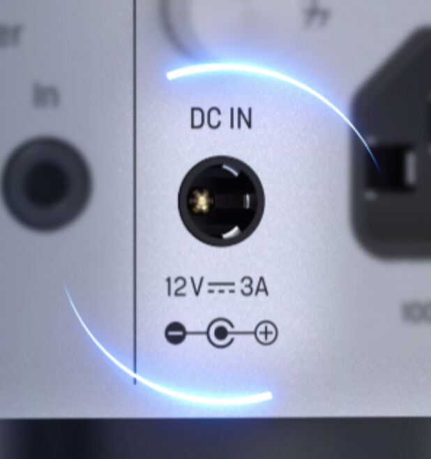

Не пойдет. Первый потому что скорее всего его мощность завышена китайцами. Ну и оба ИМХО совершенно несуразны по уровню к данному устройству. Это все конечно гадание на кофейной гуще, т.к. живьем ТТ-1 я не видел и не слышал. Но так подсказывает некоторый жизненный опыт. Скорее предположу, что матрикс в состоянии сделать внутренний бп не хуже этих.
так на устройстве написано
Посмотрите БП шокера что тут мелькают от самого автора, или на барахолках
12в от 3А, можно 4 можно 5. Это если не хочется брать дорогие проверенные временем.

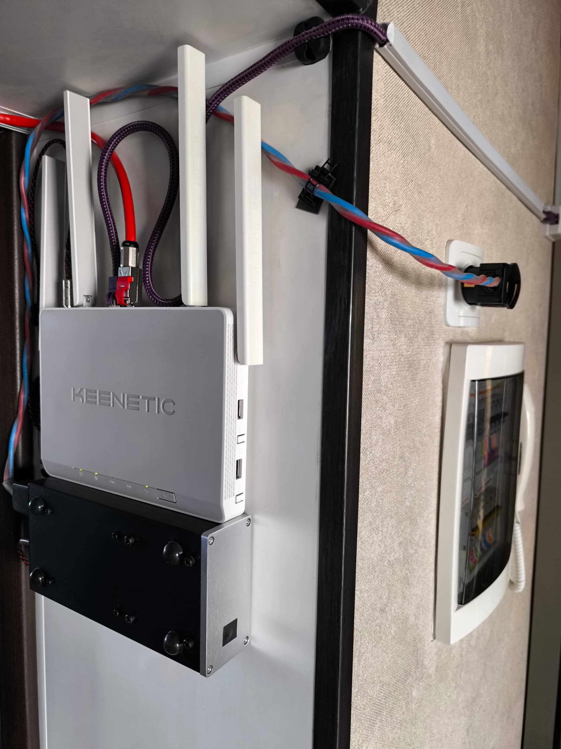

Аналог STUDER 900 лучше возьмите, у меня такой на роутере уже несколько лет, отличный за эти деньги :hugs:.

На роутер надо ставить максимально лучший блок питания, если есть стриминг.

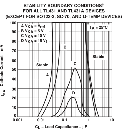

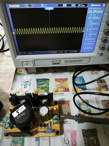

Айдар, сегодня ткнул щупом “просто так” и был удивлен генережкой, весьма высокочастотной. Есть соображения в каком месте китайские гении нагадили?
Возможно слишком большая ёмкость выходного конденсатора Nichicon KZ 1000/25, который к тому же с очень низким esr.
Salas, например, в руководствах к своим параллельным стабам рекомендует не более 100uF во избежание возбуда:
C3
The output’s local termination capacitor. Crucial for stability i.e. no oscillations. It should range
between 33-100uF with 0.12 Ohm to 0.22 Ohm 100kHz ESR. Keeping uF in the lower part of that range when with still proper ESR is good.

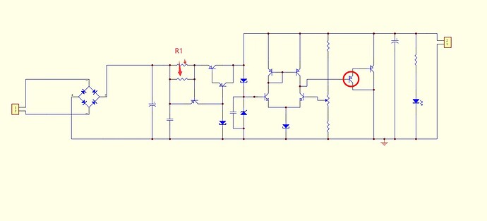

А когда ставят большие ёмкости, то обычно отделяют от выходного транзистора резистором 0.2-1 ом, как например в такой схеме мощного параллельного стабилизатора:

А так во время сборки этой платы Mofi я дважды столкнулся с возбудом. Первый раз из-за неверно подобранного мелкого транзистора, качающего большой выходной:
Спойлер
Дело в том, что на момент сборки нигде не было в наличии KSA992/KSC1845, поэтому подбирал из имеющихся с близкими характеристиками. В итоге хорошо встали корейские транзисторы KTA1024/KTC3206, выпаянные из старого AV-ресивера DENON, а в генератор тока два транзистора KTA1268 из того же ресивера DENON.
А сейчас они появились в Платан оригинальные от Onsemi KSA992/KSC1845 - и если бы сразу собирал с ними, то возможно и не было бы возбуда.
Большие MJE15031 оригинальные от Onsemi сейчас тоже появились в Платан. А мне тогда пришлось заказывать их китайский аналог от Inchange. Потом уже заказал от Onsemi для замены, но так и не заменил - так и стоят эти китайские Inchange, мне кажется они не хуже.
Ну а про второй возбуд я уже упоминал в том посте. После замены стабилитрона на TL431A шунтирующий его конденсатор 0.22 uF оказался слишком большим для его стабильности. Поставил в итоге 3300pF Wima FKP. В даташит TL431 есть хороший график допустимых пределов шунтирующего конденсатора:
Спойлер
Пробовал и с зелёным светодиодом вместо стабилитрона, но в итоге вернул TL431A, т.к. со светодиодом звук показался немного холодным, а с TL431A звучит более благородно и душевнее (может потому, что производитель микросхемы Philips :thinking:).

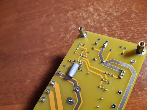

Кстати, упомянутый ранее RC-фильтр после стабилитрона легко добавляется в схему с обратной стороны платы – перерезать дорожку и поставить в разрыв MELF или SMD резистор 1-2кОм, после конденсатор 47-100uF. Главный параметр тут - это низкая утечка конденсатора, esr не столь важен. Лучше всего подходят Philips/Vishay серии 036RSP MAL203655101E3, MAL203690001E3

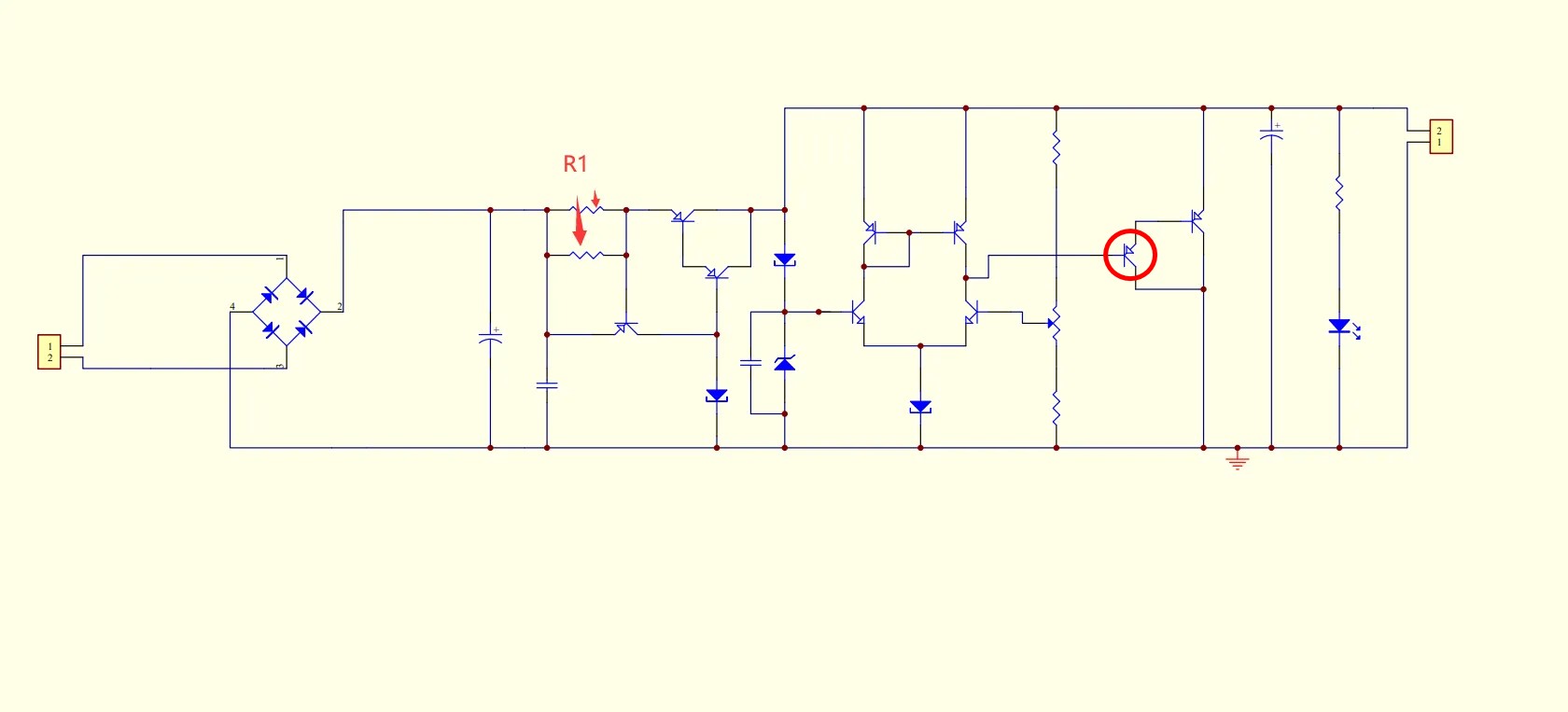

Я ставлю на дифкаскад с нагрузкой в виде токового зеркала с диким усилением и безо всякой компенсации. Попробуйте воткнуть 100пф между коллекторами npn транзисторов в нём, и посмотреть на результат.

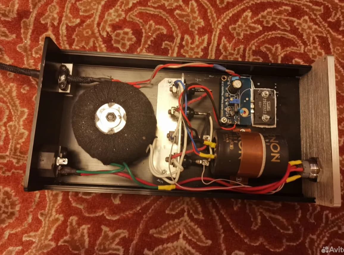

Увидел на авито вот такой ЛБП
Выпрямитель,насколько я вижу,сделан на германиевых диодах Д302.
Насколько оправдано такое решение,был ли у кого опыт?
Ну интересно. Но очень страшно!
Сделано грамотно, явно на заказ. Транзистор оригинальный. Отсюда логичный вывод - намеренное применение германиевых диодов.
Одни считают что германиевые диоды\транзисторы звук подмыливают, в моем представлении звук более пластичный чем от кремния. Короче - дело вкуса.
