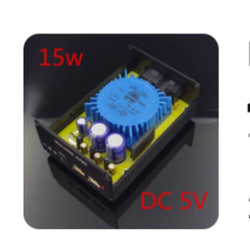

Привет, есть китаец ЛБП Brzhifi на талеме, 15w. Работает без сбоев, но обратил внимание на сильный нагрев корпуса, держать ладонь сек 5 максимум можно. Это норм? Владельцы, у вас как?
Вряд ли это можно считать нормальным

Там микросхема стаба к днищу привернута, а корпус работает как радиатор. Соответственно чем больше нагрузка, тем сильнее нагрев всей конструкции.
Условно до 70-80 градусов можно не беспокоиться.
У меня такой же.
Работает на WiiM pro plus
Греется, но рука держит легко.

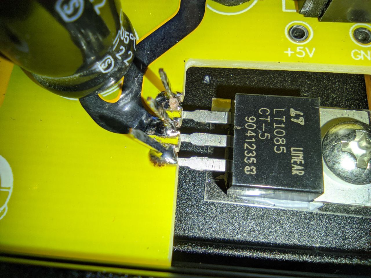

Ещё момент. Когда-то ремонтировал одну из ревизий этого блока и обратил внимание, что стаб и конденсаторы в нем скорее всего поддельные (не исключено, что талема тоже). Лучше заменить на брендовые во избежание.
Особенно доставили Elna re3 на 105 градусов. Китайцы вообще не заморачивались
