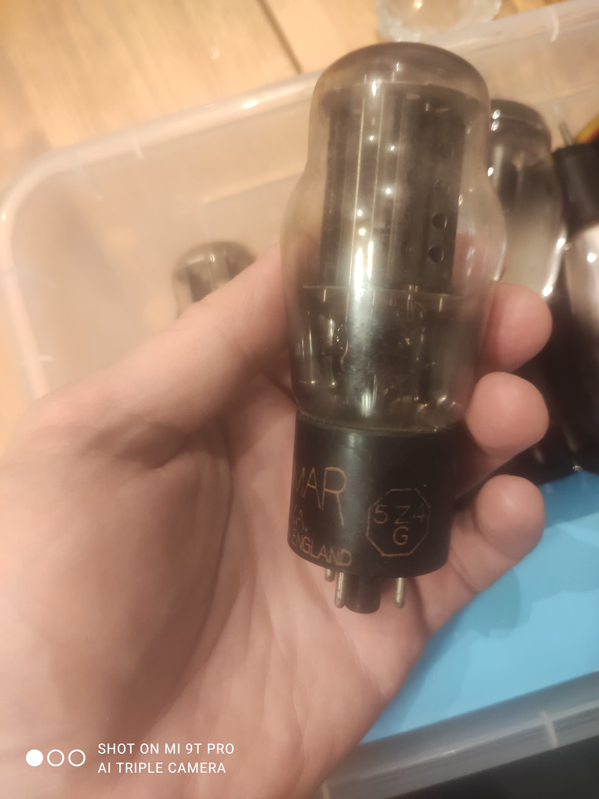

Всем привет! Подскажите, пожалуйста, лампы советские кенотроны 5Ц4М можно ли заменить на Mullard GZ30, в таблицах соответствия нет такого сочетания, но вроде они примерно одинаковы?
Можно заменить, у них совпадает и цоколёвка и характеристики. Разве что внутреннее сопротивление может немного отличаться и соответственно будет немного разное выходное напряжение, но это не факт.

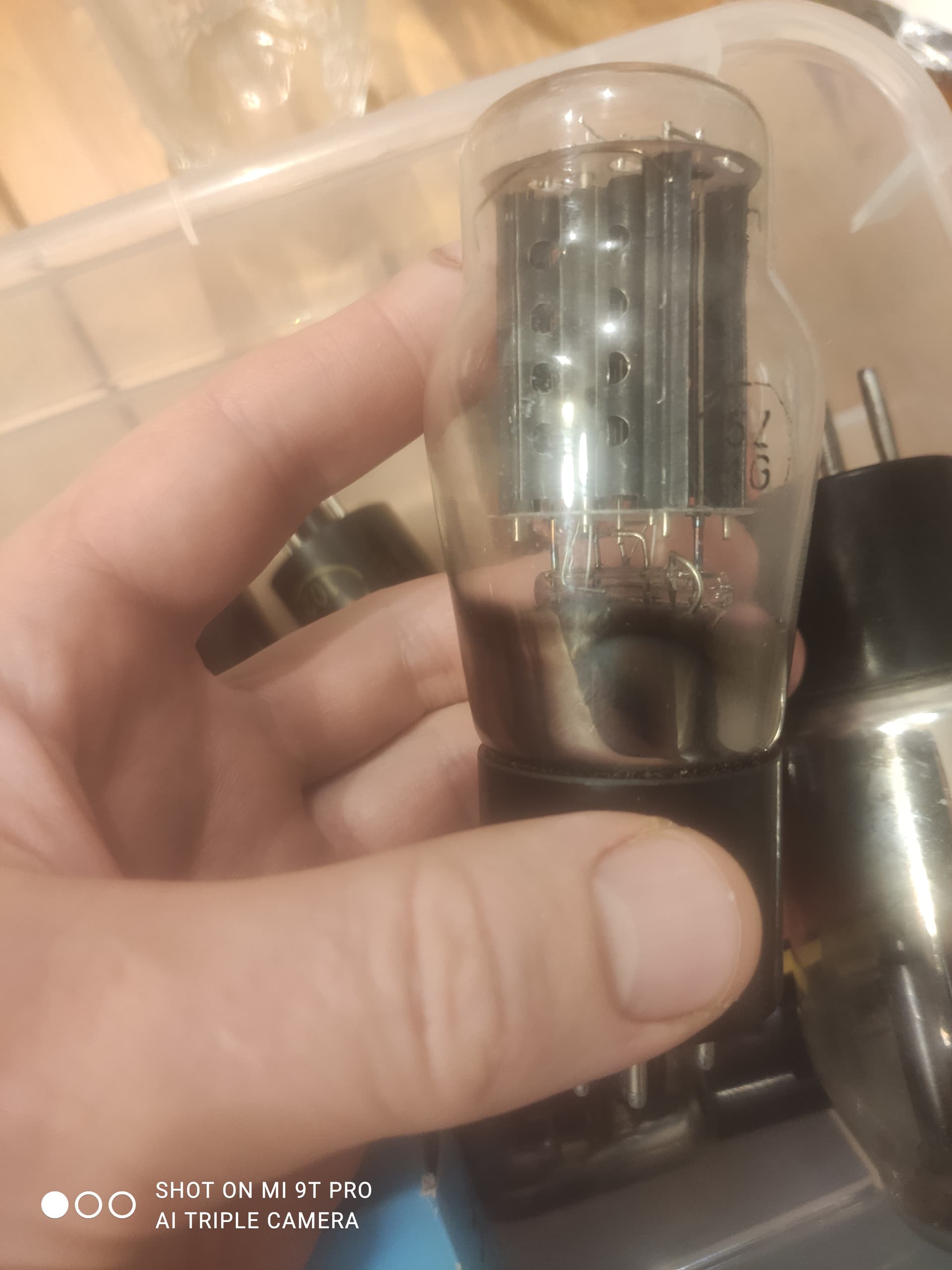

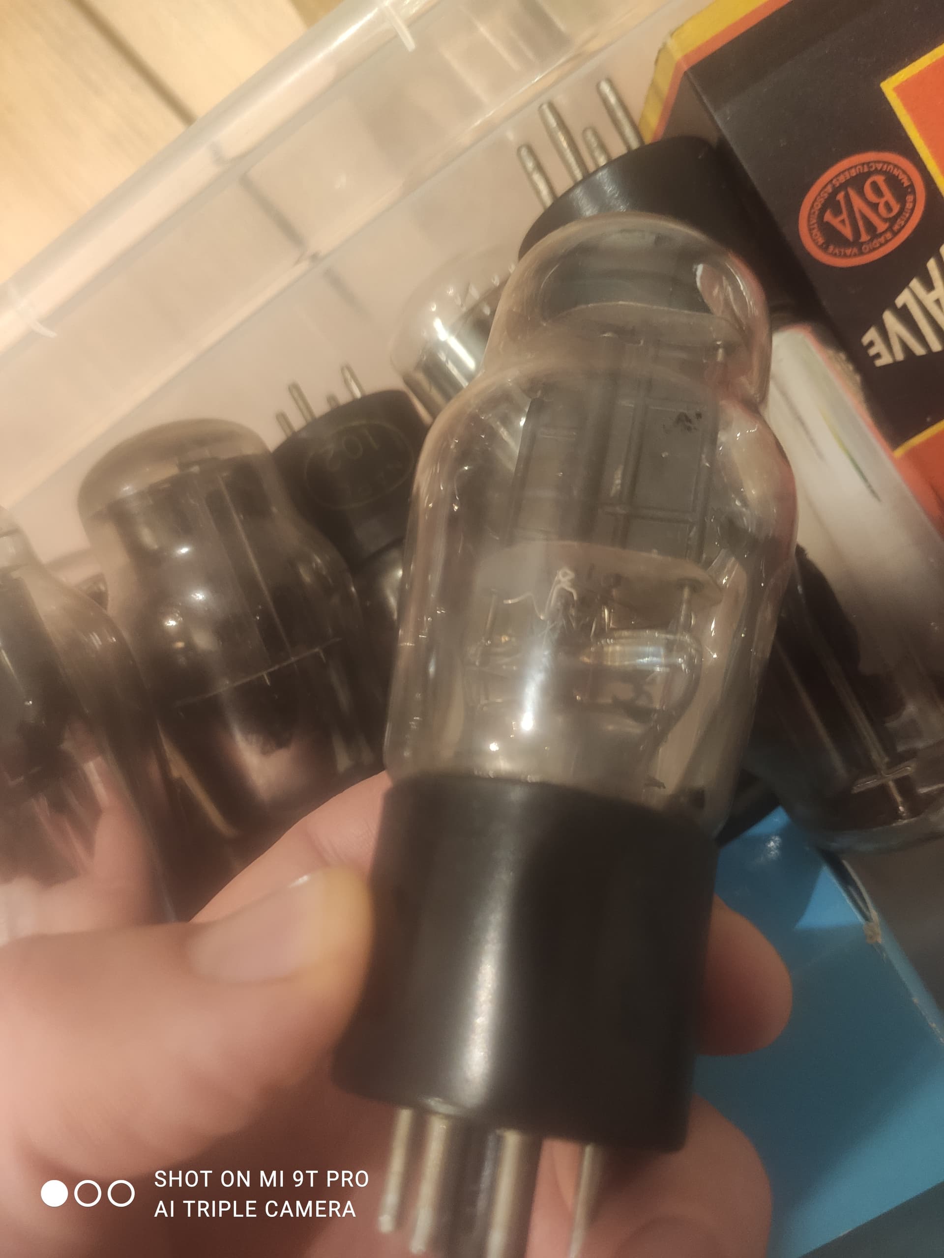

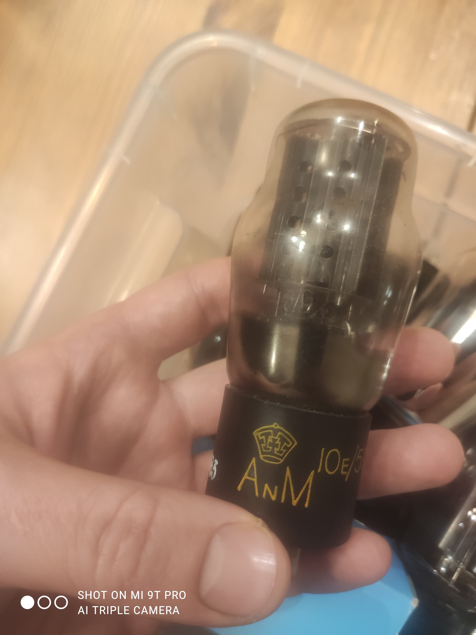

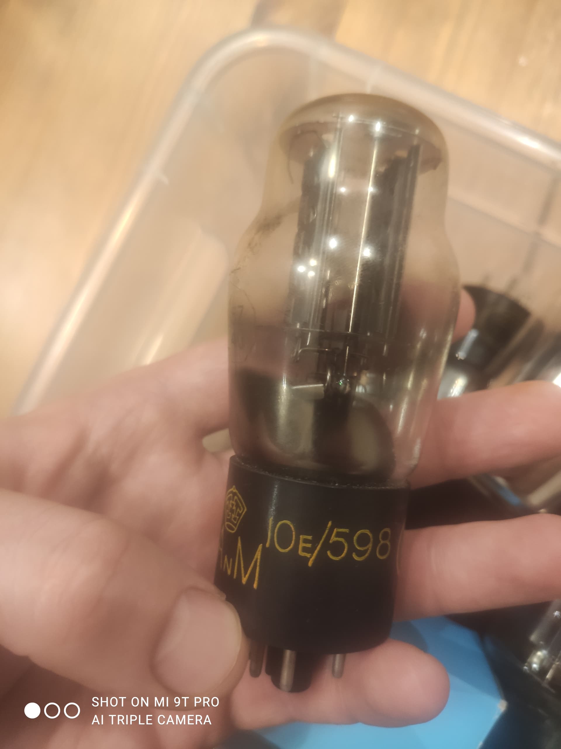

Спасибо за ответ! И если не сложно ответьте на вопросы: возможно ли использовать вместо кенотрона cv1863 Mullard GZ30?
И если можно уточните какой лучше заказать вместо перечисленных кенотронов, есть еще Brimar GZ32. Решил навести порядок в лампах)))

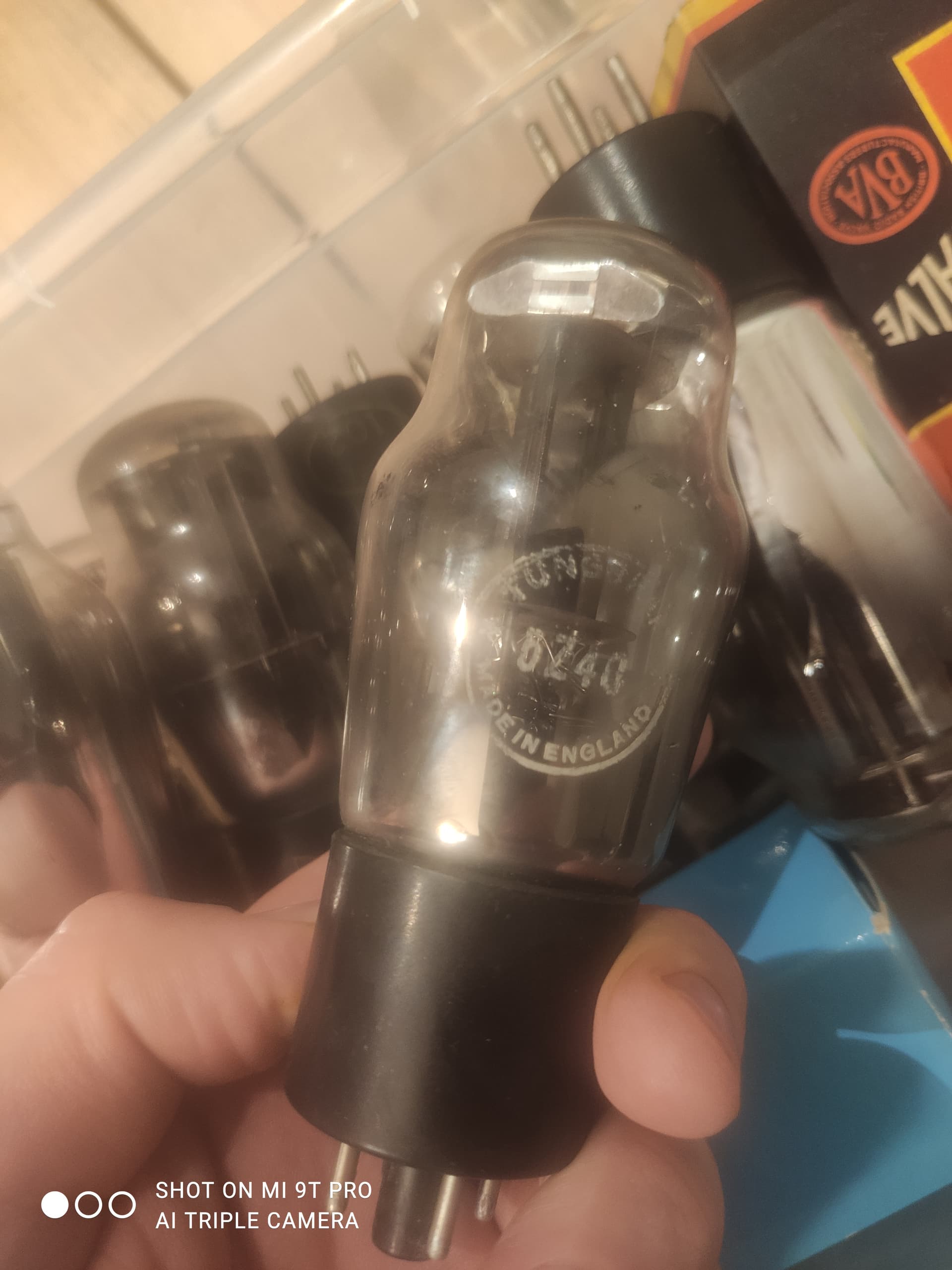

Технически да, фактически - это разные лампы. У муллардовских gz30 чаще обычные ровные аноды, у остальных и тем более с военной маркировкой - дырявые аноды, свойственные исключительно английским кенотронам. Муллард всё-таки не совсем британская компания, это всё-таки английский филиал Филипса и большинство типов ламп у них свои, отличаются от большинства других англичан.
Спасибо! Тогда вместо 5Ц4М поставлю Mullard GZ30 или Brimar GZ32. А вместо cv1863 буду искать 5Z4G с 5 контактами.
Еще у меня есть 5Ц4С, его куда лучше вместо 5Ц4М или вместо cv1863? Спасибо за ответы! В интернете много информации, зачастую противоречивой, поэтому приходится «мучить» профессионалов
Это конструктивно разные лампы. Технически - аналоги. Есть ли между ними разница в звуке, не знаю, не прислушивался. И та и другая, хоть самых древних годов - это самый начальный уровень кенотронов этого типа.
Если нужен топ, ищите вот такие
