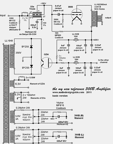

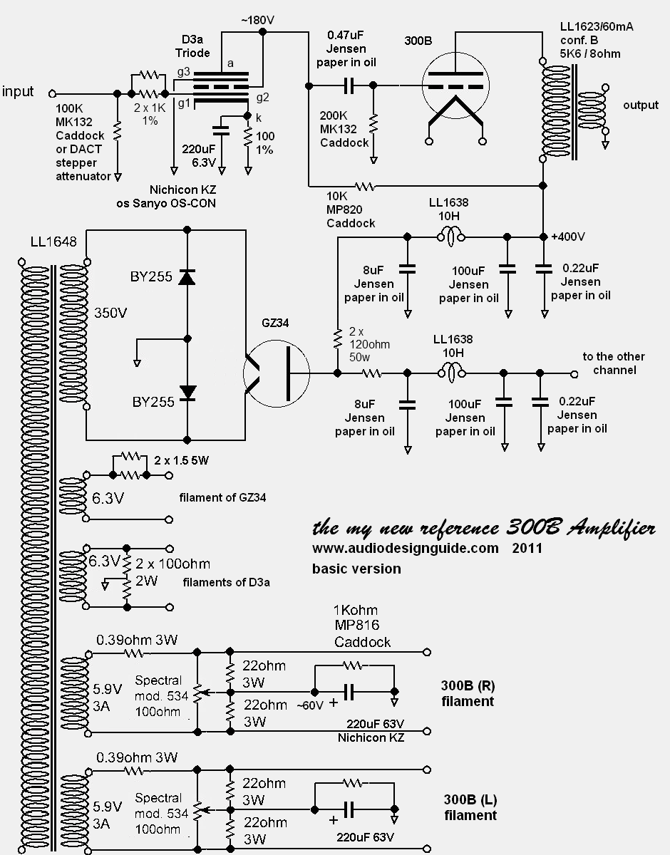

Усилитель сделан по этой схеме.
D3a можно просто заменить на 6э6п не меняя номиналов деталей? (про другую распиновку и ток накала понял)
А почему встал вопрос смены D3a? Новые не достать или попробовать что-то другое?
Думаю, 6э6п ставить только от безысходности: просто очень дешевая; и, судя по схеме, тока накала для нее может и не хватить (хотя по даташиту у 1648 секции по 3А).
D3a сгорели, новые здесь врятли куплю. Пока едут лампы с ебэя (а сейчас это очень долго) хотелось бы какое то временное решение, чтоб без музыки не оставаться. У меня трансы не люндаль, они с запасом по току.
Думаю, лучше и безопаснее (и не дорого), в качестве временной альтернативы, попробовать e180f. Пусть и меньше анодный ток.
Но это уже вопрос больше к нашим (форумчанам) разработчикам-гуру.

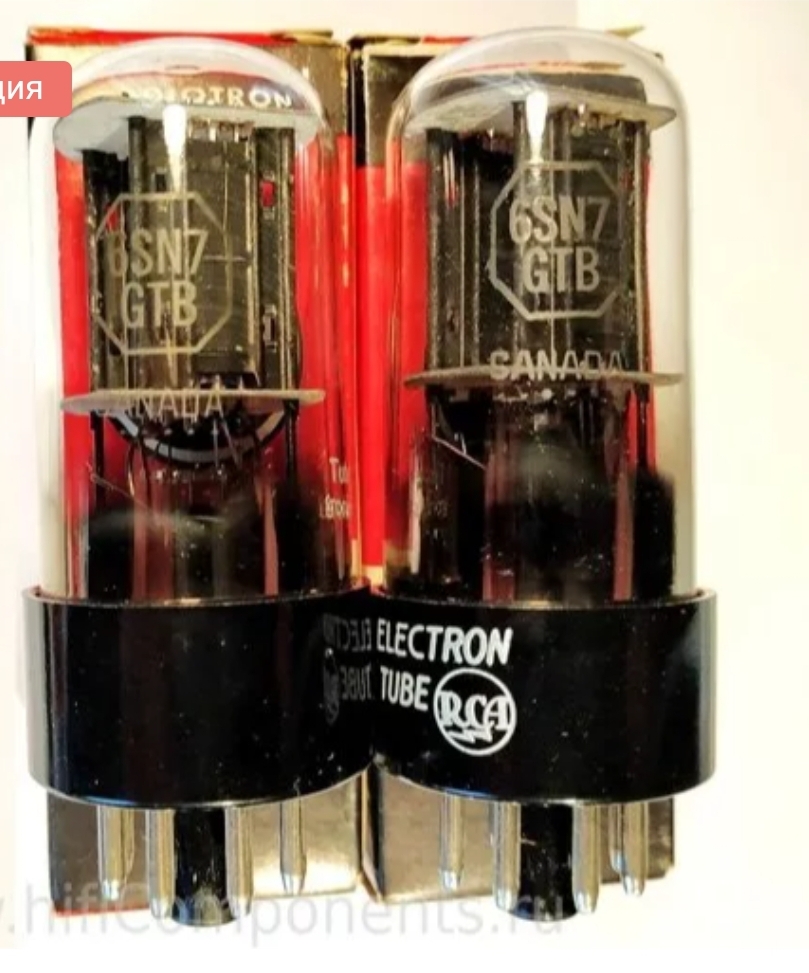

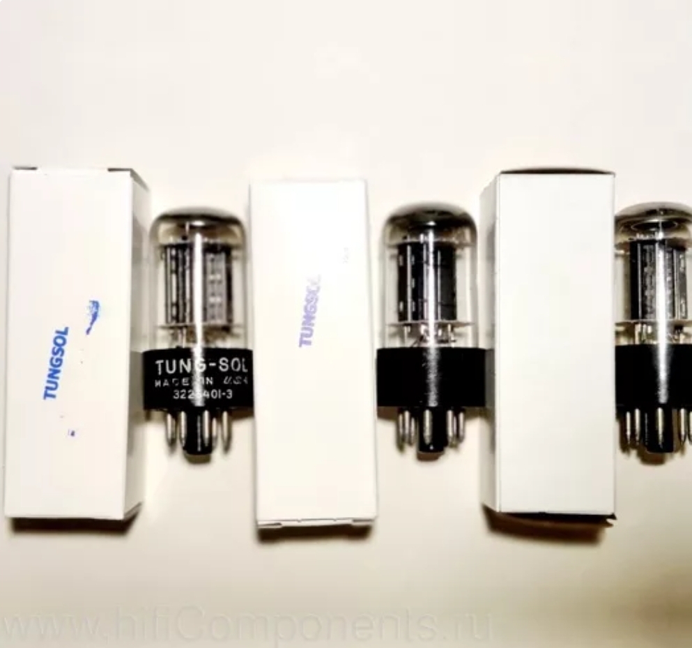

Друзья, поделитесь опытом использования 6sn7. Хочу попробовать что-то на замену МЭЛЗ. Проверенный поставщик предлагает:
6SN7 Electro-Harmonix
6SN7 RCA 15000р
6SN7 Electro-Harmonix Gold 5400р
6SN7 Western Union 12000р
6SN7GTB Tung-Sol 3600р
6SN7GTB RCA 18000р
6SN7GTB General Electrik 16000р
6SN7GTB Tung-Sol 10000р
6SN7GT RCA 18000

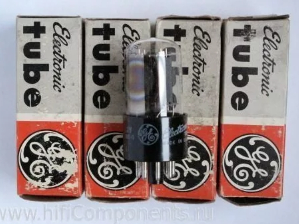

RCA и GE совершенно разные лампы большинства типов. У них даже спектр отличается при включении в один и тот же каскад с одними и теми же режимами работы.
Вы бы из списка что-нибудь выбрали бы? Все лампы новые.
Или может, что порекомендуете?

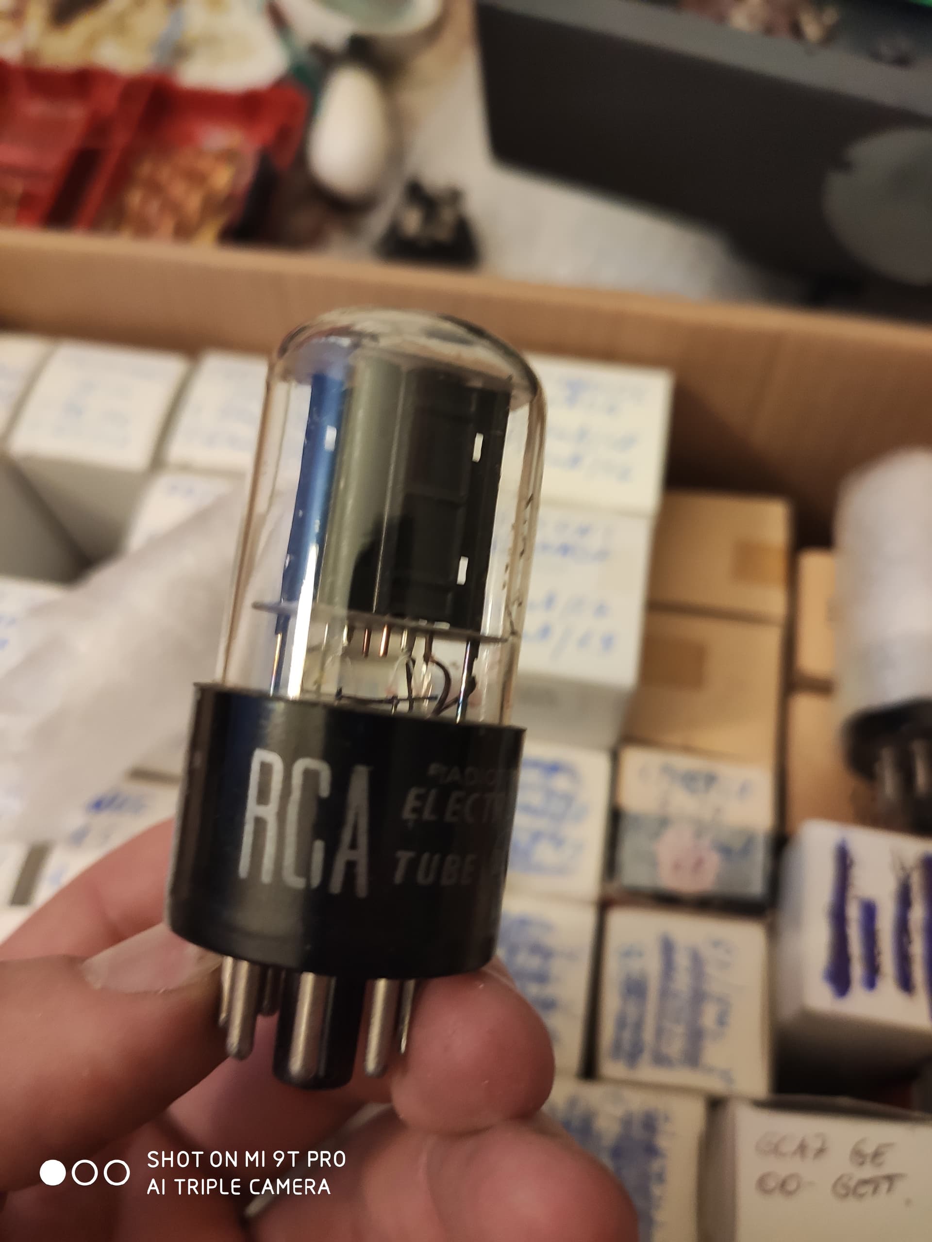

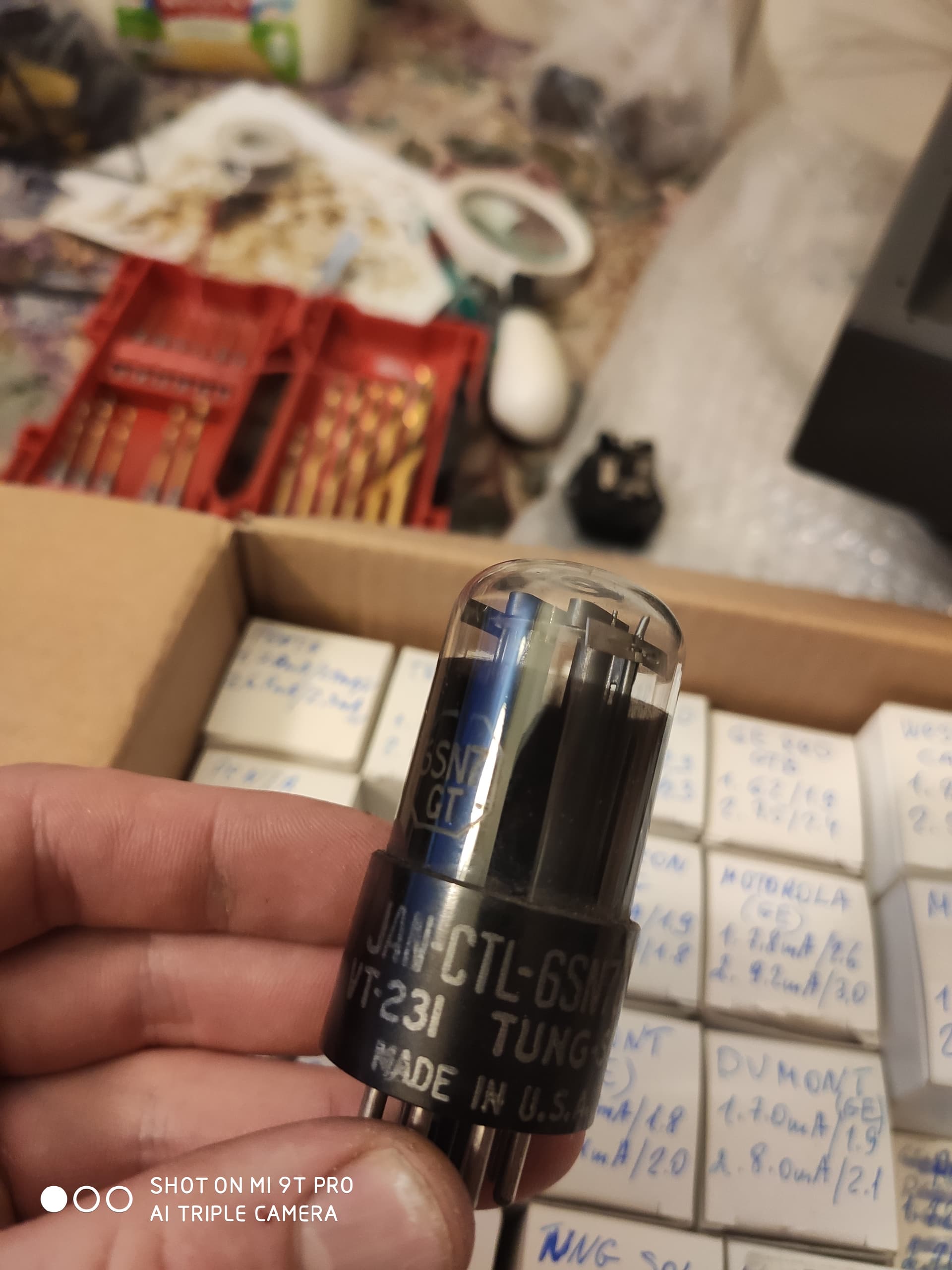

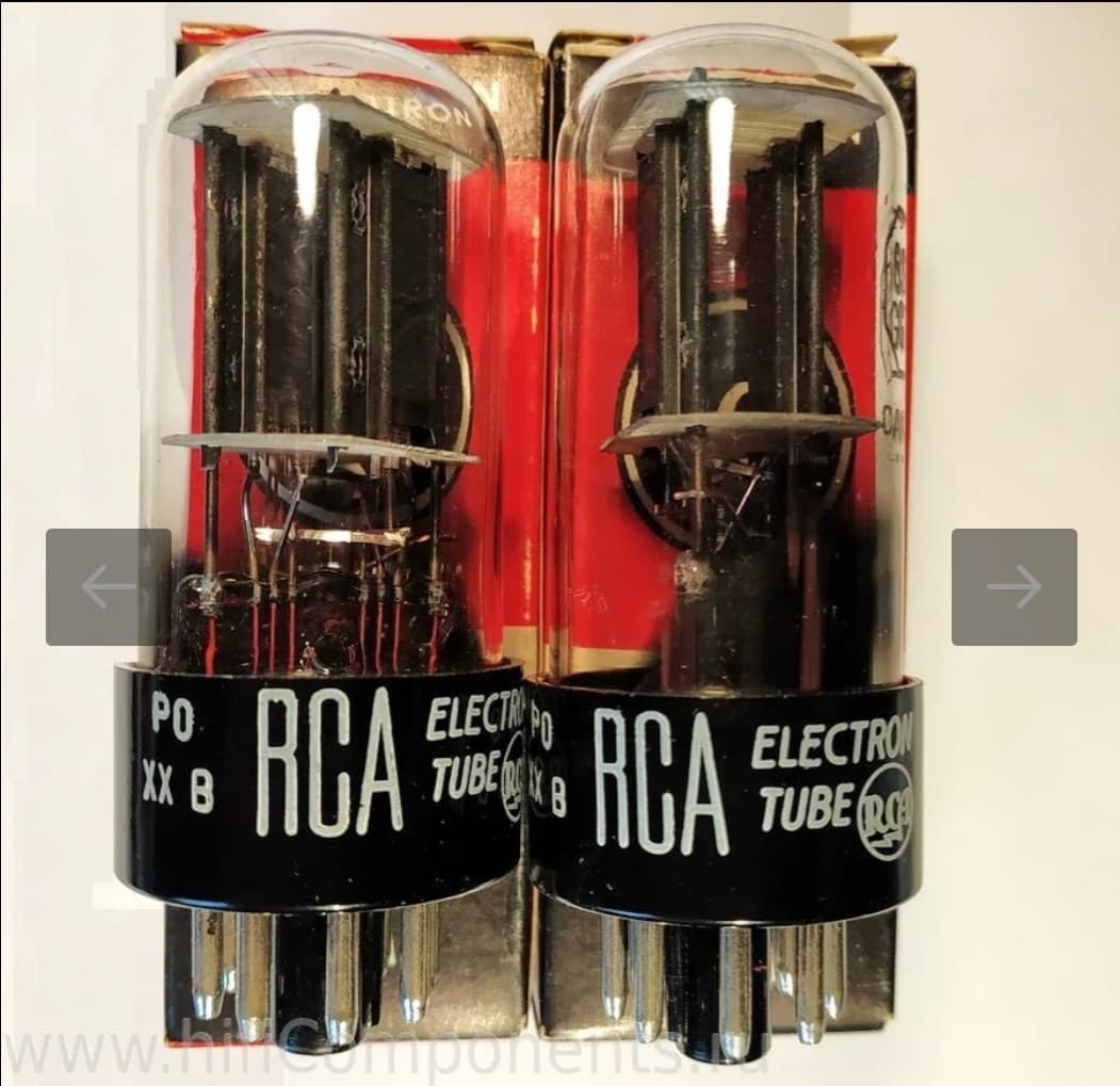

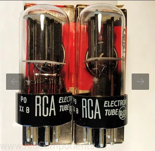

Rca судя по низким юбкам новодел 70-80 годов . Звучат они так себе. Вот такими должны быть винтажные RCA

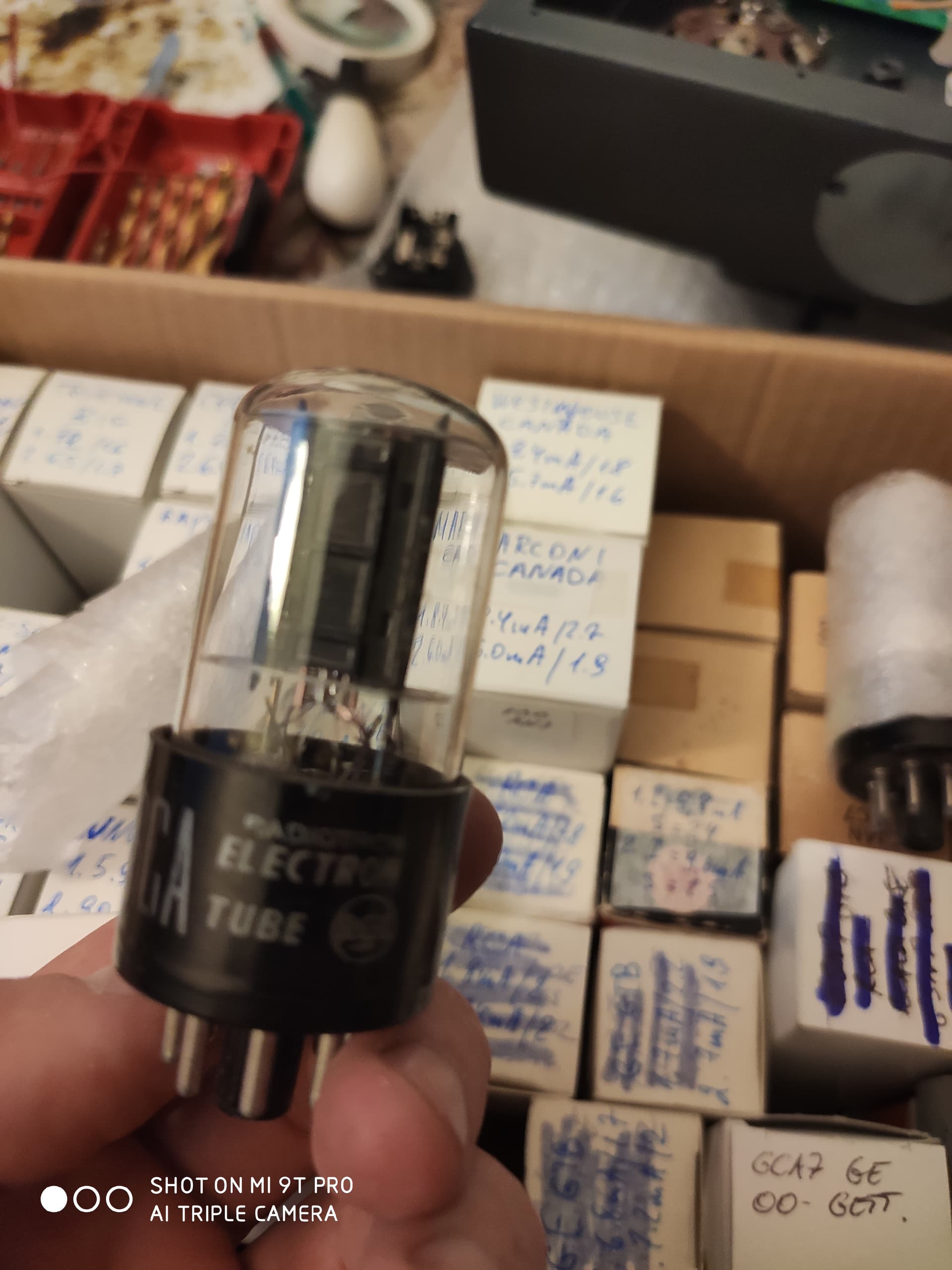

Те RCA что у вас на самой нижней картинке не совсем RCA.

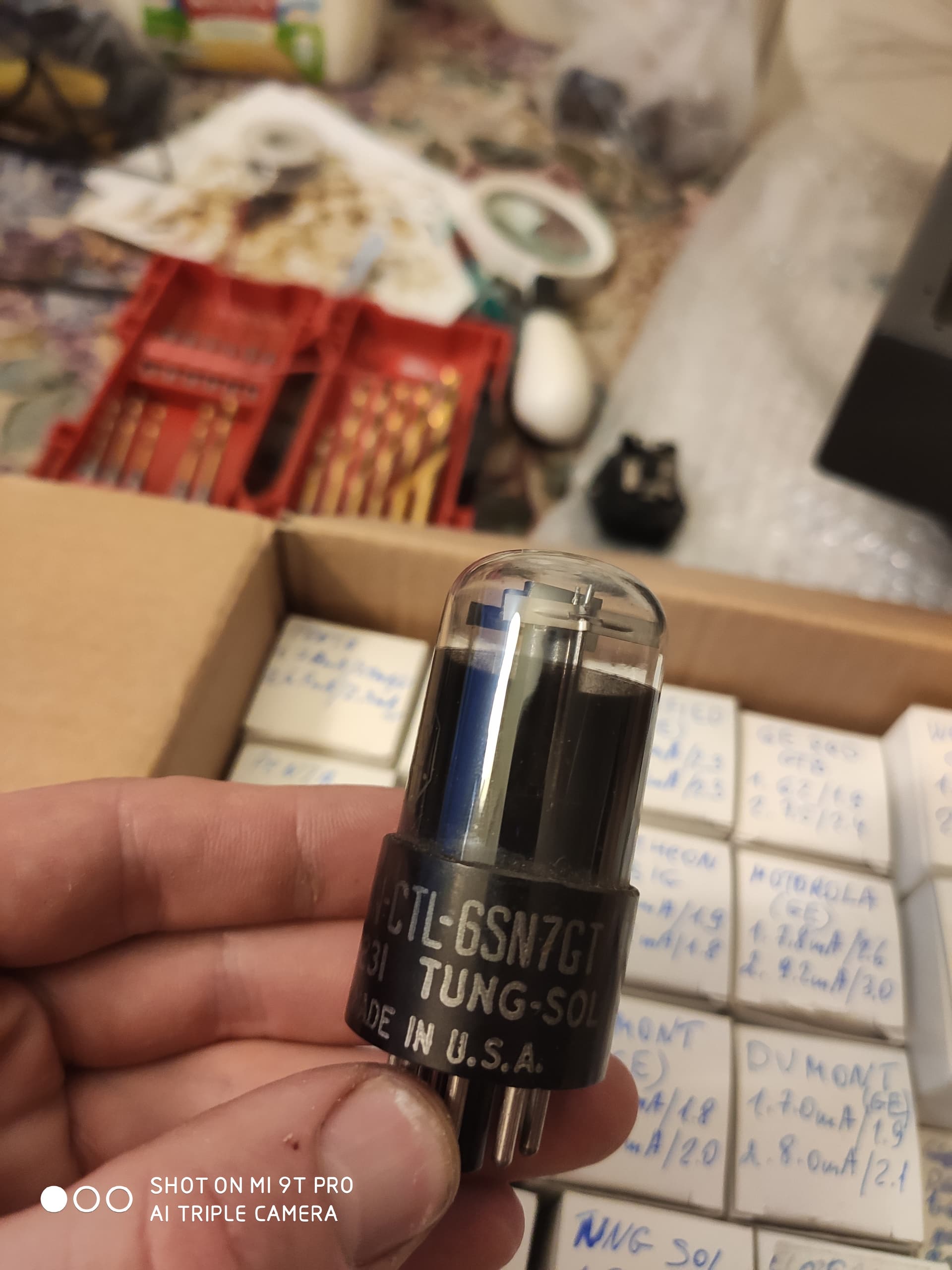

Ну из американских вот такие самые трушные
