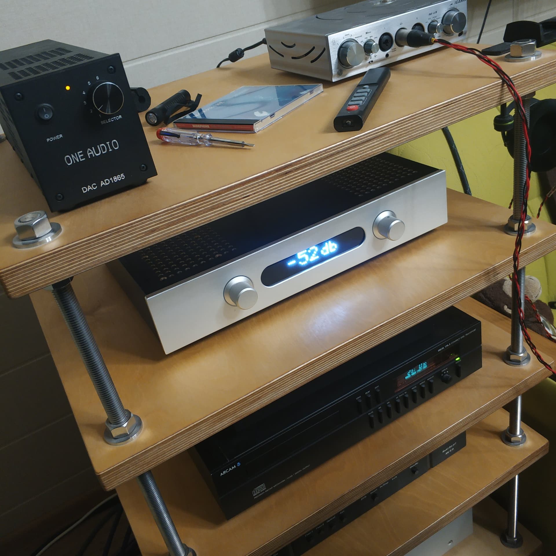

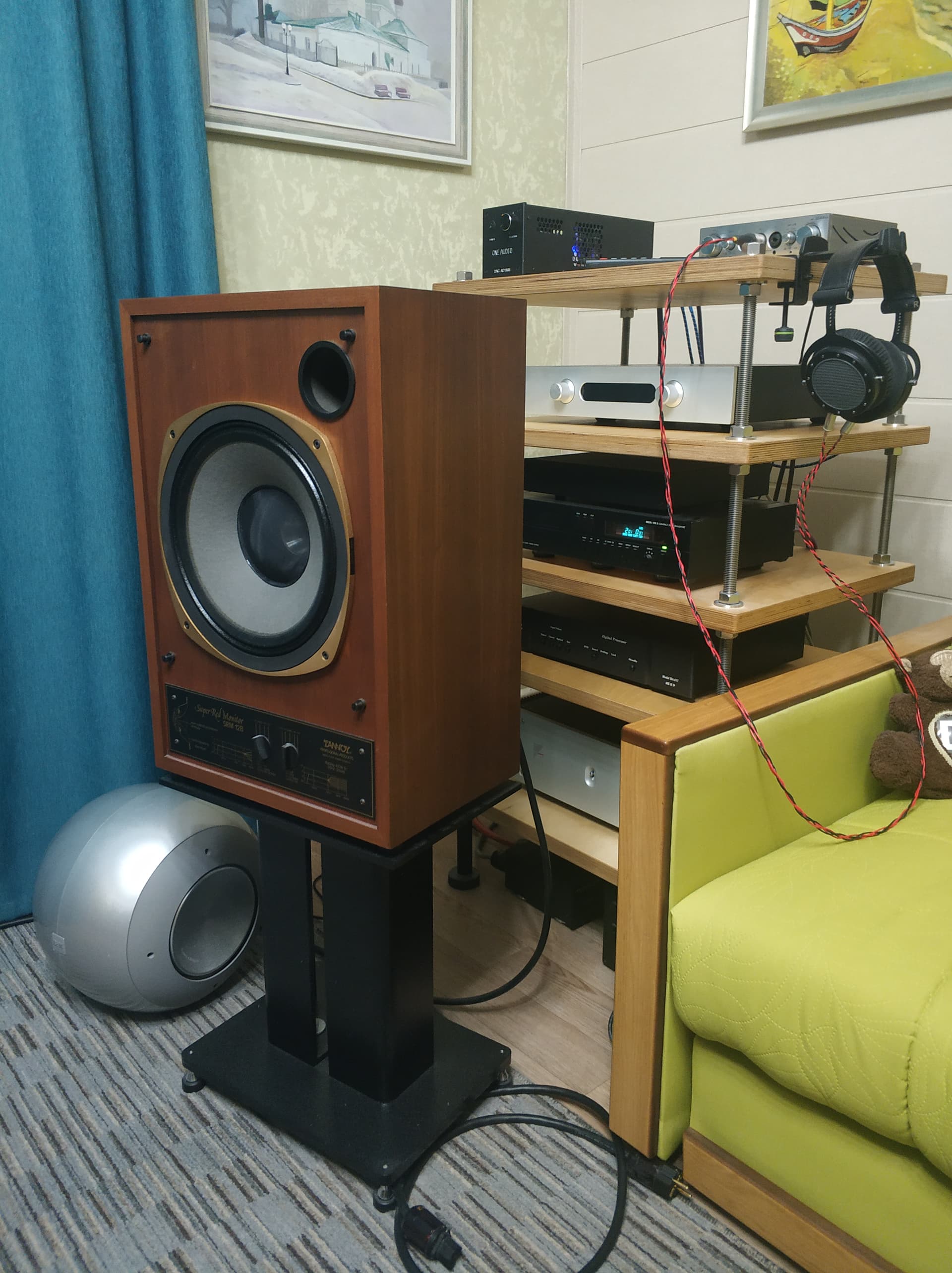

Приступим. Из мощников только ламповый Пивза, но интрегральники позволяют использовать их, как усилители мощности. Как самый простой и быстрый вариант – в роли мощника усилитель ML585.5, источник – проигрыватель SACD ML no.512, акустика Altex (Новосибирск). На преде родной силовой, приехавший в комплекте. Остальная обвязка от Furutech.
…фон… брррр… Постоянный, не зависящий от уровня громкости. 50Гц шипением выматывающие нервы… Или я псих))) На всех комбинациях, с любыми подключениями. На высокой громкости фона не слышно. Громко = весело! :blush:
По мере прогрева выравниваются тембры, темп, динамика. Прорезается узнаваемый голос. Играет крупно, сочно, ну, может, слегка шершаво на сибилянтах.
Пробовал снизить чувствительность входа, ML позволяет на -12 дБ упасть. Не помогло. Тогда просто подключил как обычный линейный источник. Уровень громкости 50 ед. на усилителе. На преде -30 дБ ±… И… фон стих.

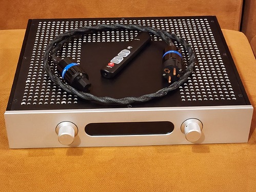

Внешний вид не обсуждаем - прототип. Но пока доехал до меня уже что то стало отваливаться - дисплей. (с изготовителем на связи). И что то грюкало внутри - оказалось гайка ножки открутилась - закрутил.
Теперь о пресловутом фоне - это конечно не возможно так слушать. Нч и сч гудят, с пищалки сверлит мозг… Уже хотел на следующий день отправить пред дальше, но вспомнил, что у мощника есть аттентюатор - уменьшение на два щелчка решило вопрос, фон пропал. И сразу стало хорошо - оказалось что пред очень даже ничего и лучше чем с моим Luxman DA 250 в качестве преда. Решил послушать дальше несколько дней. Пред интересный.

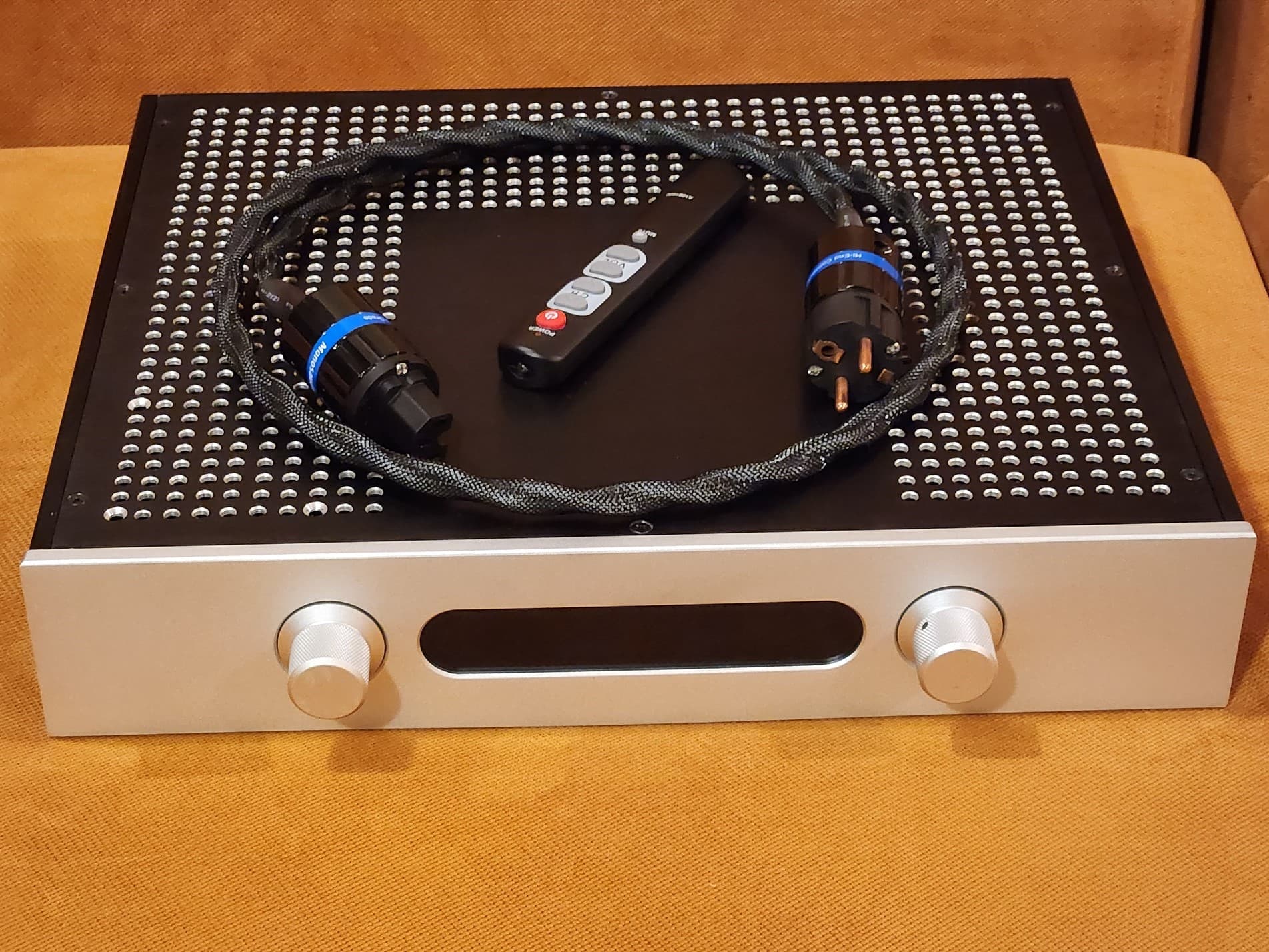

По тактильным впечатлениям - до топов не дотягивает (нянчил SP05 от CARY, AR Ref6, Pathos) но в целом приятное впечатление. Нет ощущения поделки на коленке. Единственно что не увидел пульт ДУ.
Он был в маленькой коробке где силовой провод лежит. Замотан в пупырку.
Да, но под подложкой которая в этой же коробке лежит
