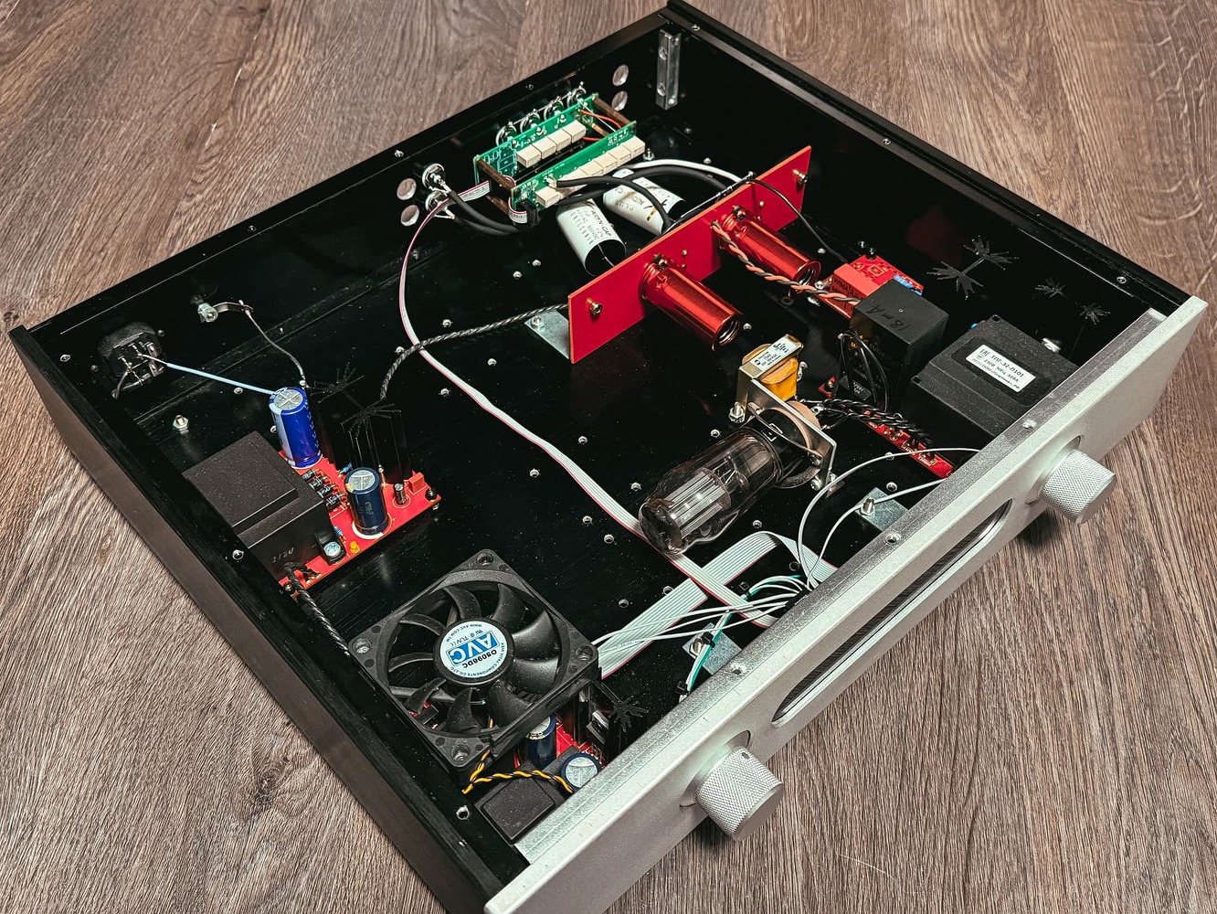

О туровом предварительном усилителе:

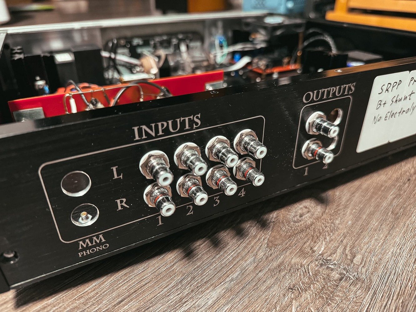

  • 4 входа и 1 выход
  • управление - ручками на лицевой панели или с помощью пульта
  • за регулировку громкости отвечает лестничный аттенюатор
  • усиление 16,9 дБ, 2 лампы 12au7, разница м/у каналами 0.2 дБ

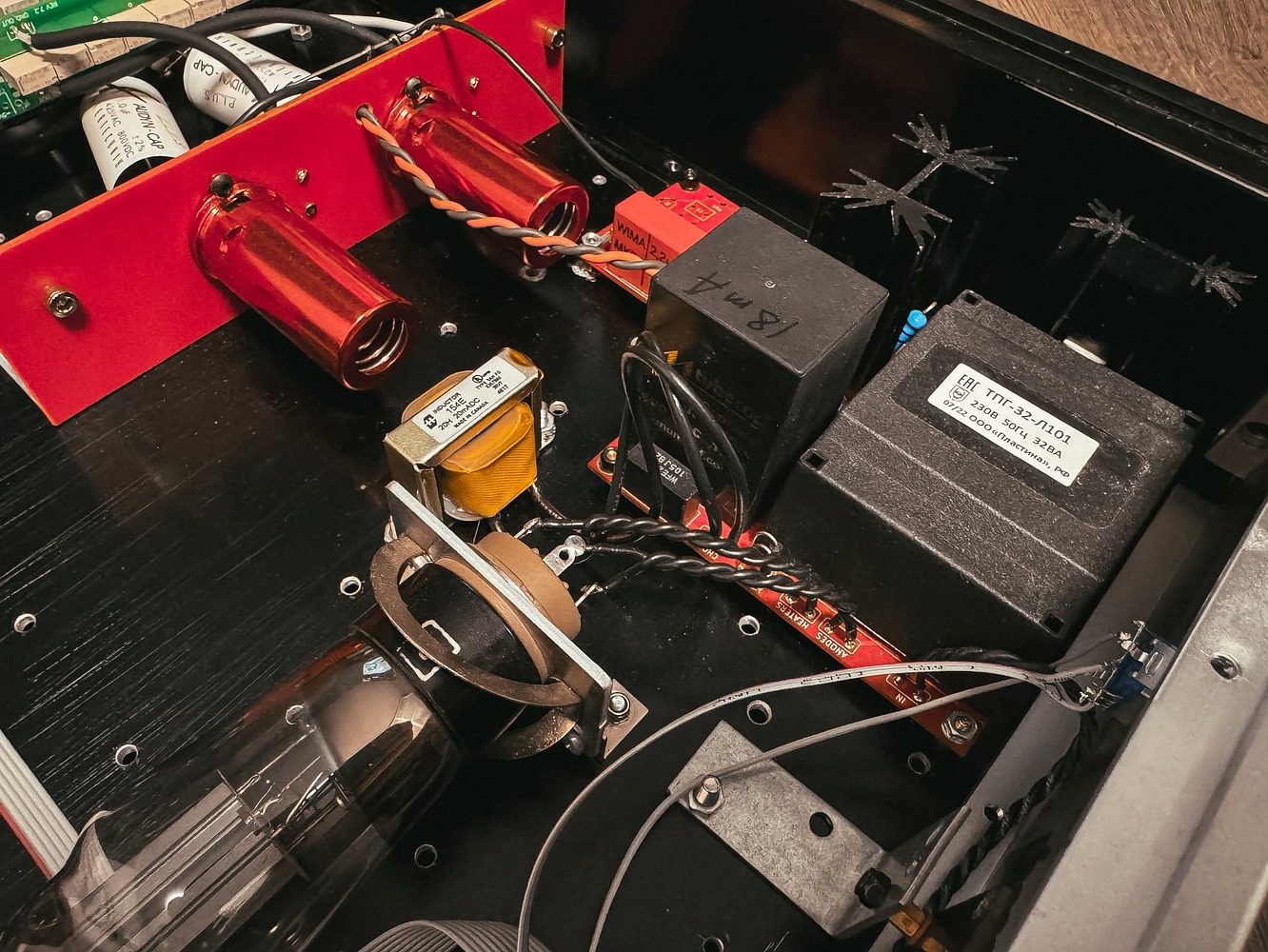

Питание кенотронное, БЕЗ электролитических конденсаторов. Вся цепочка состоит из дроселя hammond, единственного неэлектролитического конденсатора mundorf и высоковольтного шунт-регулятора.

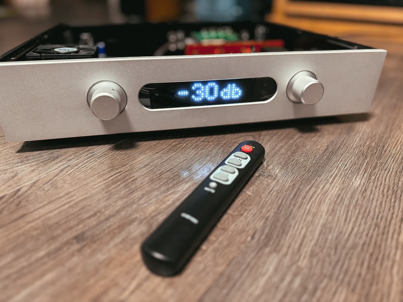

Форумчане, хочу оставить тут краткую справку по преду:
  1. Включение происходит автоматически с задержкой в 30 секунд. Для понимания - вы услышите не громкий щелчек реле спустя примерно 30 секунд.
  2. Управление ручками полностью дублируется пультом
  3. Включение производится нажатием на соответствующую кнопку пульта с удержанием 3 сек, выключение - так же.
  4. Ручки корпуса, помимо вращения, обладают функцией нажатия (первая ручка - включение/выключение, вторя - мьют)
  5. Мьют не гасит громкость в ноль, а снижает на минус 30 дб (можно установить любое значение). Удобно для ответа на звонок, например.
  6. Рекомендую придерживаться следующего алгоритма включения: сначала пред, потом мощник. Выключение - наоборот - сначала мощник, потом пред, дабы избежать щелчка при включении/выключении.
  7. Включение вентилятора - автоматическое, при достижении температуры выше первоначальной на 30 градусов внутри корпуса(можно вообще его отключить, но я решил “прорекламировать” данный функционал наглядно).
  8. Как писал ранее - собран пред в дэмо-корпусе, пылинки не сдуваем и сильно не переживаем :joy:

С размера, прибор оказался больше чем казался на фото, 43х36х10 см
корпус прототип так что тут без обсуждения)
В комплекте мощный сетевой шнур и пульт.
Корпус не греется, вентилятор еле слышно рядом с корпусом, если отойти то уже нет.

Экранчик бодрый, затухает при бездействии, при работе громкости и селектора щелкают реле (но это не напряжно)
Что необычно для меня звук не убирается до 0 (бесконечности) если быть занудой, в преде 0 это мах громкость)
На 50 - 35дБ уже достаточно громко за 30 не стал выкручивать уже очень громко!
Не люблю пульты, но раз он есть то почему бы нет)
