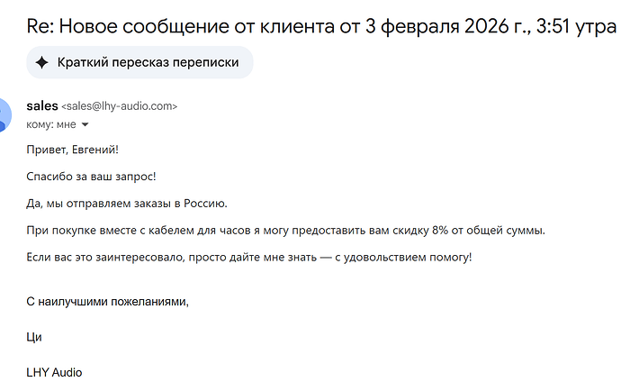

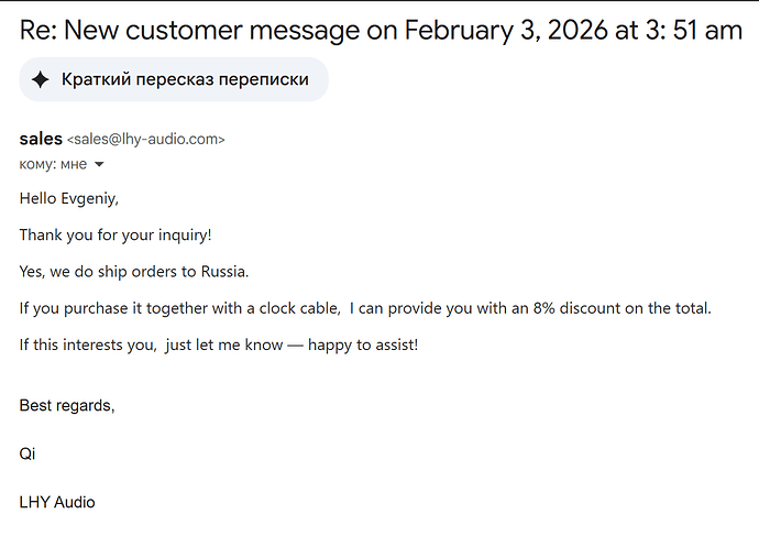

Мне ответ пришел с этой же почты:
Можно на русский, скрин же, не скопировать :hugs:
